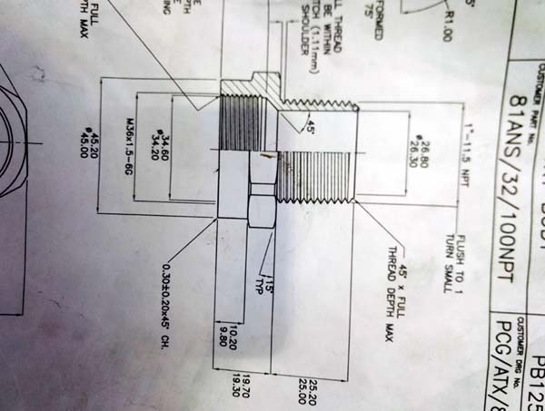

Mam problem z programowaniem gwintow NPT i BSPT.
Wiem jak napisac program na gwintowanie G76 . Nie wiem natomiast jaka powinna byc srednica poczatkowa i koncowa stozka. Skad brac te wymiary.

Jesli mam zrobic gwint 1 cal NPT to czy 33,228mm to wieksza srednica stozka i ta mniejsza mam obliczyc z trojkata uwzgledniajac kat 1,47? Czy jest jakas inna metoda? ktos moze to wylozyc lopatologicznie?

Niby tak, ale trzeba pamiętać, że jest to średnica w "płaszczyźnie podstawowej", która dla złączki znajduje się na jej czole, ale dla rury (gwintu zewnętrznego) to w odległości 10.160mm od czoła. Najprościej jest narysować w CAD'dzie. Ja zawsze robiłem dwa rysunki. Jeden dla wytaczania (lub toczenia) z fazami, drugi dla dna gwintu, jako prostą kreskę, uwzględniając zagłębienie, rozbieg i długość gwintu. Najczęściej zaczynałem 5 mm przed materiałem. Jeżeli konstruktor narysował gwint dokładnie to oczywiście wykorzystywałem kontur, jeżeli rysunek był uproszczony to trzeba było narysować samemu od podstaw ale był wielokrotnego użytku.

Dzieki za odpowiedz juz troche lepiej to rozumie ale jeszcze nie do konca. Najlepiej wyjasnic wszystko na konkretnym przypadku.
W pracy ma do zrobienia takie cos
Gwint 1NPT na dlugosci 25.1 mm
Jaka bedzie poczatkowa srednica stozka a jaka koncowa ?
Jak to obliczacie?
Jak to obliczacie?

W tym przypadku średnica 33.228 będzie w odległości 10.166 od czoła. Jeżeli chcesz wyliczać jaka będzie w z5 czy z-25 to powodzenia. 100 razy prościej jest to narysować. Jeżeli nie masz CAD w pobliżu, to chyba są tam jacyś technolodzy, lub ktokolwiek kto to potrafi. Tym bardziej, że toczenie też musi być po stożku o odpowiednich wymiarach. Teoretyczne zagłębienie dla tego gwintu to 1.767mm, skok 2.209mm (11 1/2 zw.1") Tyle mogę Ci pomóc. Niestety na tym komputerze nie mam rysunków ani możliwości rysowania.

Ja rozumie to tak.
W odleglosci 10.166 od czola srednica stozka wynosi 33.228.
Gwint stozkowy przybiera 1/16 mm na 1mm.
10.166/16=0.635
0.635+33.228=33.863mm
33.863 to srednica stozka koncowa w pozycji z-25.1
Teraz musze obliczyc srednice ztozka w pozycji z-1.5 (taka bedzie fazka)
25.1-1.5=23.6
23.6-10.166=13.434
13.434/16=0.839
33.228-0.839=32.389
Ztych obliczen wynika ze srednica stozka poczatkowa to 32.389mm
Srednica koncowa 33.863mm
Czy moje obliczenia sa prawidlowe?
