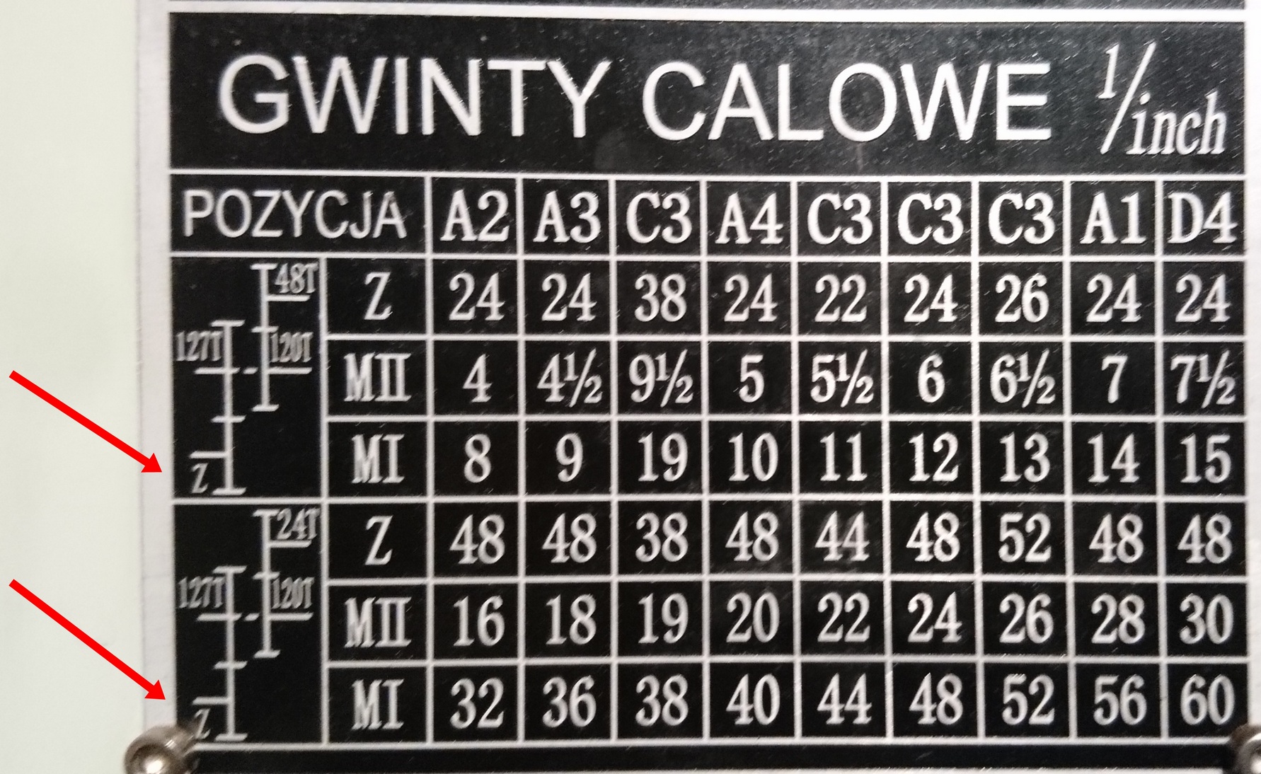

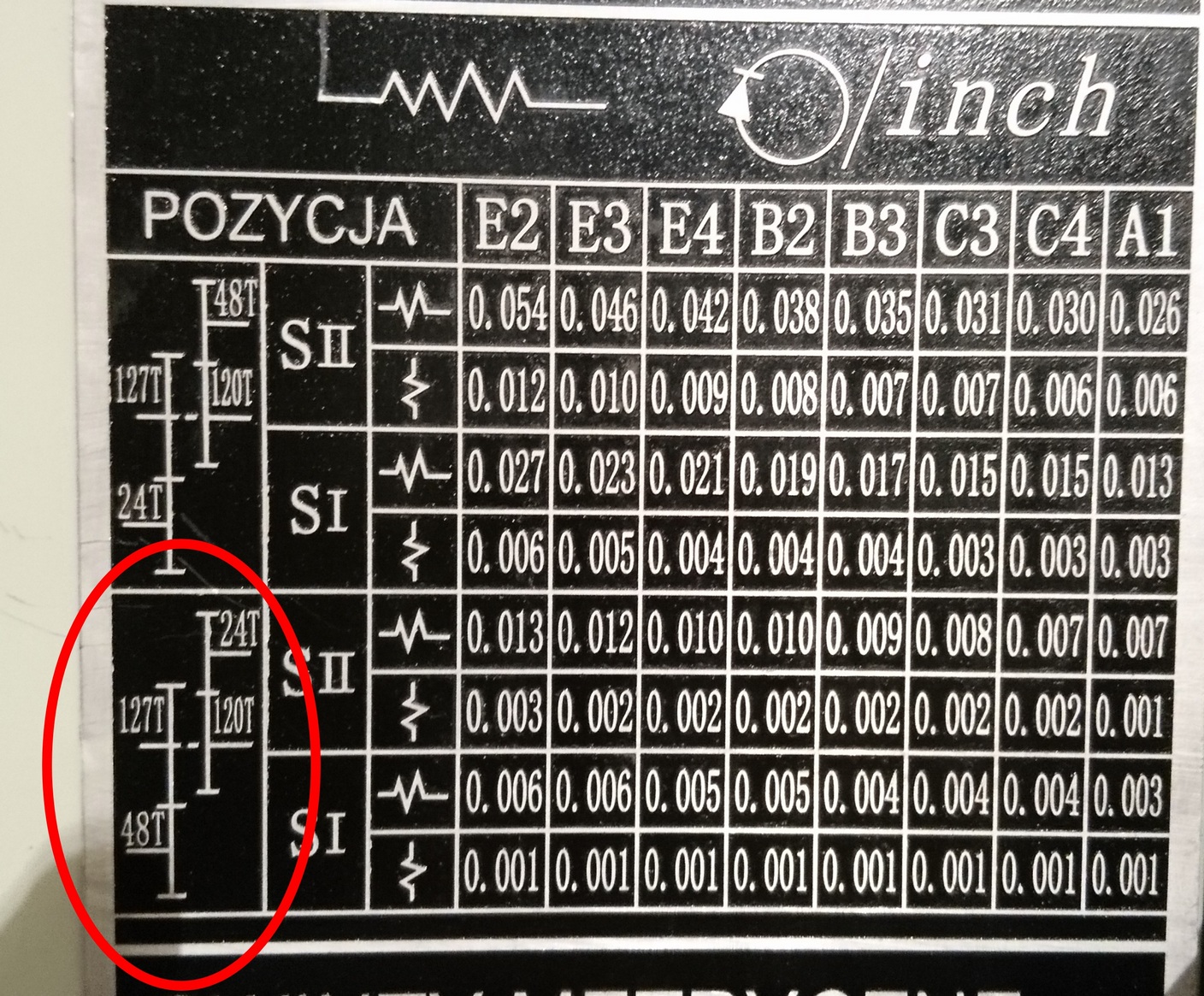

Dotychczasowe Standatowe koła na gitarze to takie.
Czy może mi ktoś z was wytłumaczyć o co chodzi z tą literką Z?

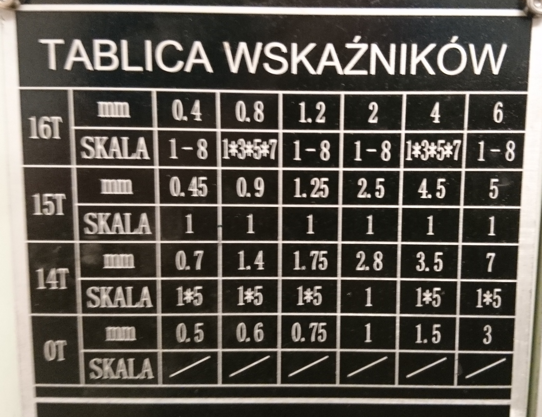

Przy okazji. Jest jeszcze jedna tabliczka i nie wiem do czego konkretnie służy. Chyba do przeliczania skoku w zależności od koła zębatego. Nie wiem. Jeśli ktoś wie to proszę o jakieś podpowiedzi.
