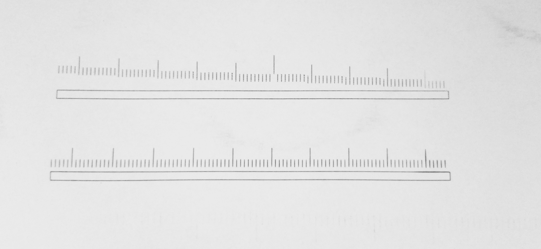

Chińczyk, problem z geometrią.
W osi Y pojawiają się przesunięcia.
elekrytyk
Posty: 2
Rejestracja: 13 wrz 2018, 11:12
Post napisał: elekrytyk » 13 wrz 2018, 11:28
Na wstępie, witam wszystkich i proszę o wyrozumiałość.
Dostałem w prezencie chiński laser MC-L4030. Sterownik MS10105 v3.8 więc zabytek.
Nie bawiłem się nawet takim urządzeniem, więc "macam" na wyczucie.
Mam do niego klucz i zainstalowałem Moshidraw 2017. Komunikacja wygląda na prawidłową choć programu nie znam jeszcze.
Problem polega na "przesunięciach w osi Y. Im wyższa prędkość, tym przesunięcia większe.
Luzu nie czuję na paskach, karetka chodzi płynnie.
Na załączonym obrazku efekt.
Górna linijka 20mm/s, dolna 5mm/s.
Możecie mi podpowiedzieć gdzie szukać przyczyny.

Jak paski nie przeskakują to może silnik gubi kroki.
Spróbuj koła rysować. Zrób ich kilka w rzędzie. Pierwsze i ostatnie na tych powolnych ustawieniach te środkowe na szybkich.

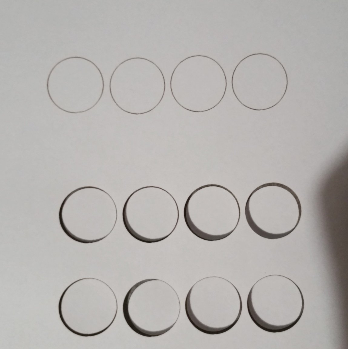

Post napisał: elekrytyk » 13 wrz 2018, 19:11
Kółka z prędkościami od góry 100, 50, 20mm/s
Linie się schodzą akceptowalnie.
Gdyby silnik wariował, chyba nie powinny. Mam rację?
Może jednak pasek?
Niestety w tej osi jest trudno dostępny. Niewiele widać i miejsce naciągu pewnie jest na ściance od strony tuby.
Przy włączonym zasilaniu karetka nie ma luzu, ale może przy takich prędkościach mimo wszystko jest za duży?

Mechanicznie jest chyba ok. Inaczej koła byłyby nierównie nie schodził by się koniec z początkiem.
