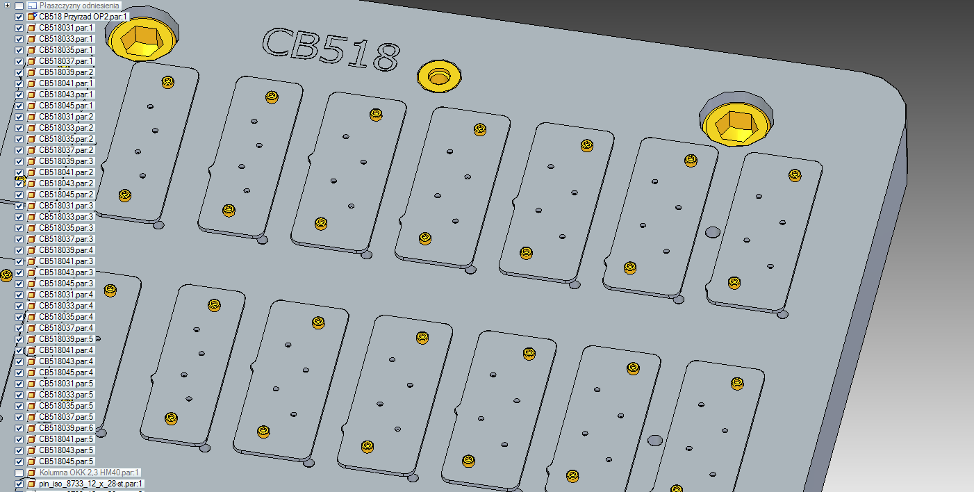

Dzień dobry. Mam pytanie odnośnie złożenia. Czy jest możliwość aby z małych części widocznych na zdjęciu przenieść otwory na część dużą?? Jak to zrobić.
Do tej pory wymiarowałem każdy otwór małej części i nanosiłem go na dużą . Jest to bardzo czasochłonne. A ja chciałbym to zrobić szybciej.

W module Assembly (złożenie) masz operacje Otwór.
Wstawiasz jedną blaszkę mała do dużej, robisz otwory, ustawiasz szyk, powielasz blaszki, gotowe.

Wiem że jest operacja otwór tylko że jak ją wybieram i chcę nanieść otwór umiejscowiony dokładnie w środku otworu blaszki malej nie pokazuje mi pozycjonowania .

Różnice mogą być w zależności w jakim trybie pracujesz: synchronicznym czy sekwencyjnym.
W sekwencyjnym trzeba uaktywnić blaszkę, wybrać opcję wstawienia otworu, kliknąć powierzchnię, wchodzisz w tryb szkicowania i by powiązać otwór do środka blaszki trzeba skopiować krawędzie do szkicu i do nich powiązać otwór.
