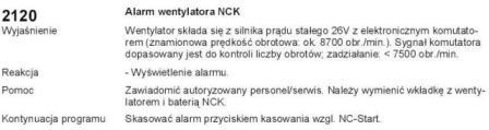

witam jestem tu nowy.
mam maly problemik z maszyna deckel maho DMP60S-FD.dosc czesto pojawia mi sie komunikat NCK fan i nie wiem dlaczego nie mozna wystartowac z prg.wszystko mozna robic w MDI i w JOG.byl serwis i wymienil wiatrak i filtr aproblem jest nadal. alarmu nie idzie skasowac,likwiduje go sama maszyna kiedy ma na to ochote?
co sie dzieje?

piotrwasik1977
Posty: 38
Rejestracja: 13 lip 2008, 21:13
Lokalizacja: Gorzow WLKp
Post napisał: piotrwasik1977 » 14 lip 2008, 22:43
nie pamietam nr ale jestem w pracy a wiec napewno bedzie ten problem to napisze.przewaznie pokazuje podczas toczenia zgrubnego na barach kwadratowych i prostokatnych.jak frezuje wstepnie otwor palczowo czolowym wiekszym niz 12 jest tak samo jak podczacz toczenia.przy wytaczadle wstepnym takrze sie zdaza.maszyna pracuje nawet jak alarm jest-nie idzie go skasowac a jak sie zatrzyma to wtedy jest problem z wystartowaniem.
[ Dodano: 2008-07-14, 23:28 ]
wlasnie mi stanela nr alarmu 2120.
[ Dodano: 2008-07-14, 23:30 ]
podczas toczenia i wytaczania predkosci skrawania sa zmienne.

gelo
Posty: 1054
Rejestracja: 01 kwie 2006, 22:08
Lokalizacja: Wroclaw
Post napisał: gelo » 16 lip 2008, 19:37
No z numeru alarmu wynika jednak ze to wentylator NCK lub bateria NCK - zobacz sam opis tego alarmu wg instrukcji diagnostycznej Siemens. Trzeba jeszcze raz przycisnac serwis.

piotrwasik1977
Posty: 38
Post napisał: piotrwasik1977 » 16 lip 2008, 23:42
wyglada na to ze to bateria,serwis byl wiatrak wymienil a o bateri moze zapomnieli.
wymienie i sie zobaczy.
