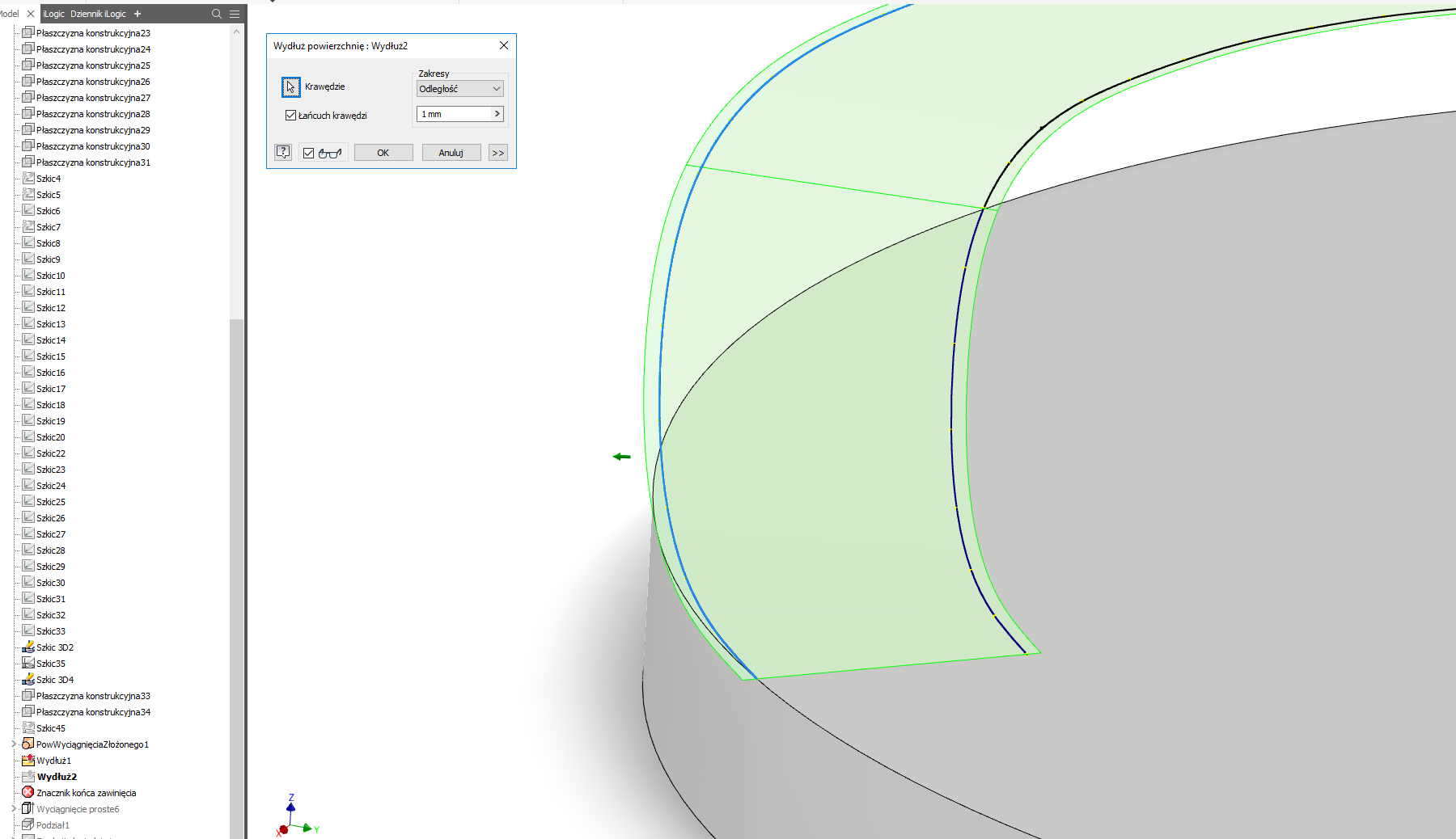

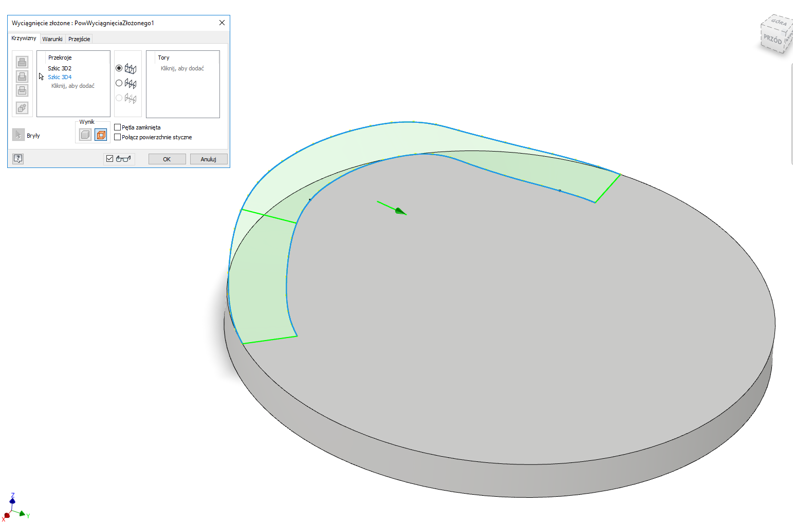

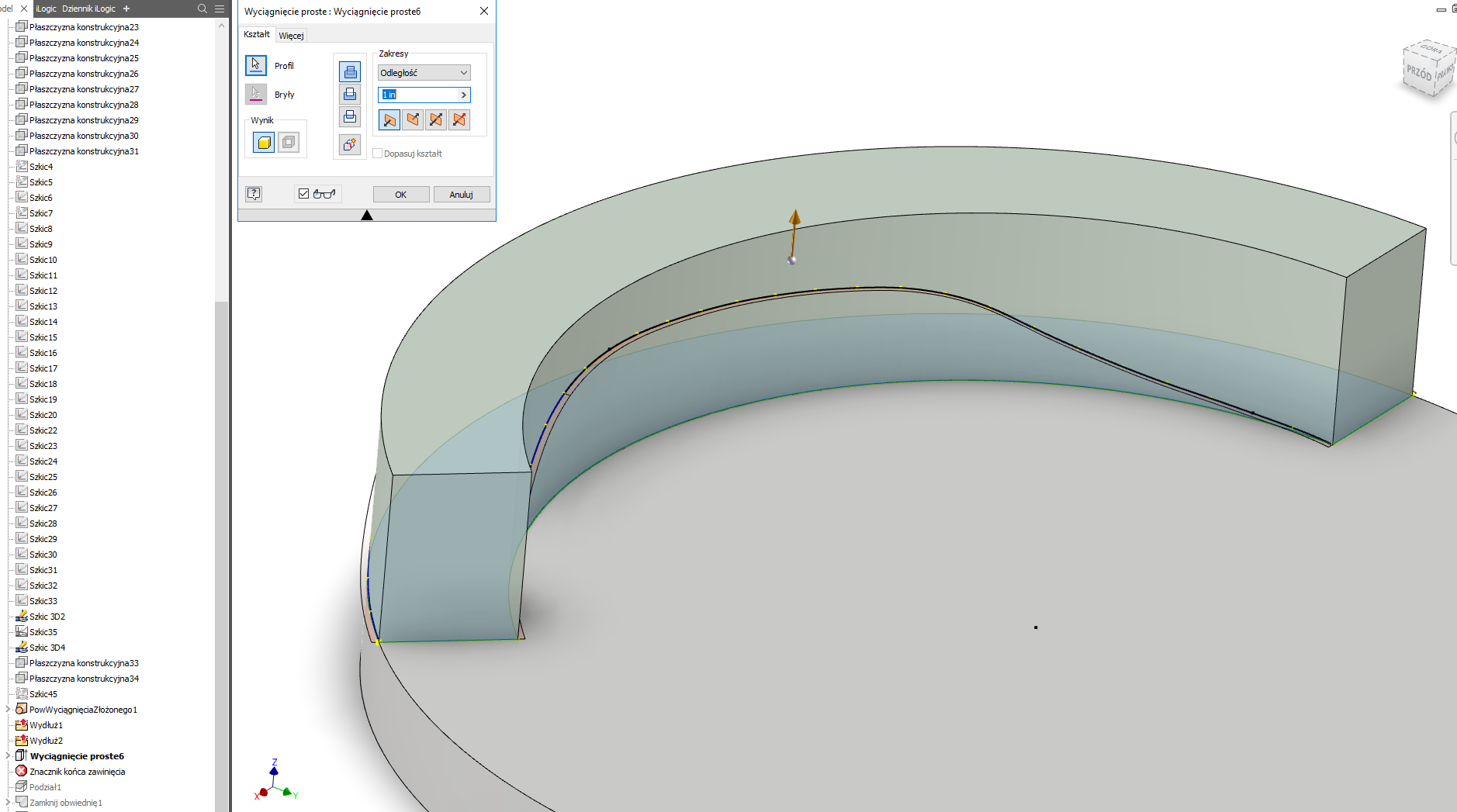

Witam, mam problem z utworzeniem wyciągnięcia złożonego w modelu. Stworzyłem w 3D szkic kształtu, który mnie interesuje, jednak nie mogę sobie poradzić z przekształceniem tego kształtu w bryłę. Ktoś zerknie? Zamieszczam rysunek podglądowy oraz plik .ipt z Inventora 2018. Pozdrawiam.

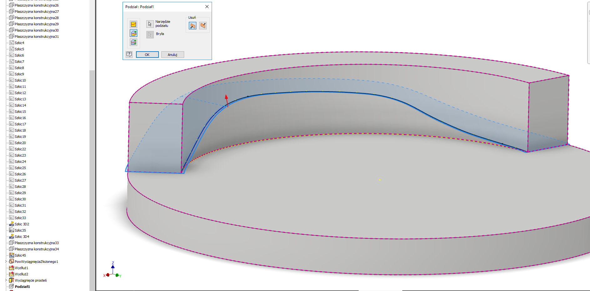

Proszę:

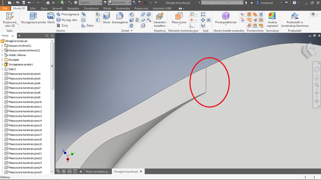

Mam jeszcze jedno pytanie odnośnie tego modelu, w jaki sposób usunąć widoczne połączenie między dwoma powierzchniami tak, aby uzyskać 1 scaloną bryłę?

To tylko reprezentacja graficzna.
Jeśli ma to być gładkie to dla tych linii 3D tworzących kształt musisz dać wiązanie gładkości z podstawą.
Ewentualnie wiązanie styczności do podstawy z której się zaczynają co powinno być prostsze.
Tomasz
PS. Inventor przejście między linią prostą a promieniem (nawet stycznym) po wyciągnięciu profilu zaznaczy właśnie taką linią na modelu.

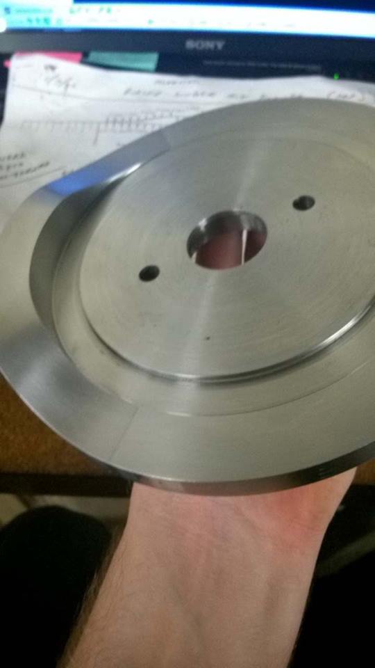

Rozumiem, dzięki za pomoc. Pytałem, ponieważ po wykonaniu elementu jest na nim w tym miejscu wyczuwalny próg, widocznie CAM ma problem z tym modelem po zaimportowaniu.

Post napisał: Tomasz_K » 21 wrz 2018, 20:31
Czyli ewidentnie musisz poprawić to przejście w modelu.
Na początku spróbuj może wykonać na tym fragmencie zwykłą opcję zaokrąglenia krawędzi.
Zobaczysz czy wynik cię zadowoli.
