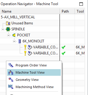

Sytuacja wygląda tak:
W nawigatorze operacji wyświetl się brak elementu typu POCKET
(New pocket node created: POCKET_01)
Po wgraniu schematu kinematycznego maszyny wyświetla komunikat:
------Replace Machine: Start------
------Creating new Objects in the Operation Navigator - Machine Tool View------
New pocket node created: SPINDLE
------Remount tools and devices------
Tool: FREZ_16
Old Carrier: GENERIC_MACHINE, Old Pocket:
New Carrier: DMU_DUOBLOCK_80, New Pocket: SPINDLE
Tool: FREZ-12
Tool: FREZ_16
Tool: FREZ-12

Re: Command grasp called with invalid argument
Nie mam niestety takiego układu w drzewku.
Jest tylko SPINDLE a pod nim juz tylko zdyfiniowane narzędzia, brakuje elementu typu POCKET.
