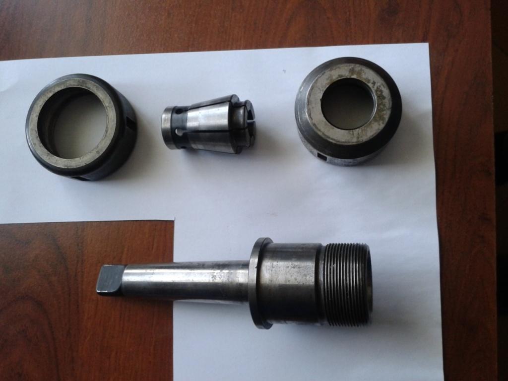

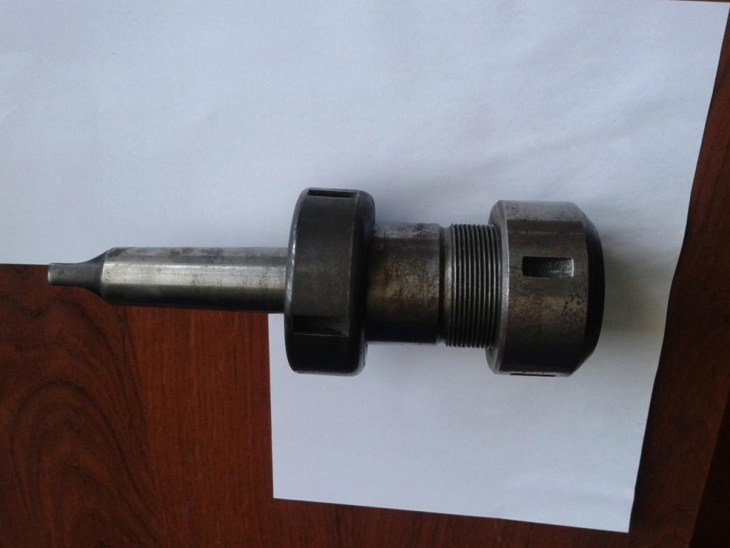

Przynajmniej dla mnie początkującego amatora jest ona nietypowa.
Posiadam komplet tulejek ER32 i oprawkę MK2 zaciąganą na gwint m10, a frezarka ma stożek morsea 3 i wrzeciono nieprzelotowe no i mam problem jak to zamocować. Nie wiem też co to są za tulejki do tej oprawki ( mam tylko jedną), podobne do obecnych automatowych DIN6343 ale jednak wymiary są inne. Może ktoś ma pomysł jak to rozwiązać.

A czy frezarka ma w pinoli (o ile ma pinole) otwor do wybijania morsa klinem?
Jesli tak to najlatwiej dorobic plaskownik ktory sie zapiera w otworze pinoli i zaciagnie ci krotka sruba twoja oprawke mk2 w redukcji mk2/mk3...
Lub jesli bez zaciagania to po prostu obsadzic twoja oprawke mk2 w redukcji mk3. Jak nie bedziesz bardzo oral to nie wyrwie...

Tak, jest otwór w pinoli do wybijania.
Z tą śrubą to już jest jakiś pomysł, na razie jedyny i najlepszy.
Ciekawią mnie te tulejki, może udało by się dokupić komplet to też by rozwiązało problem.

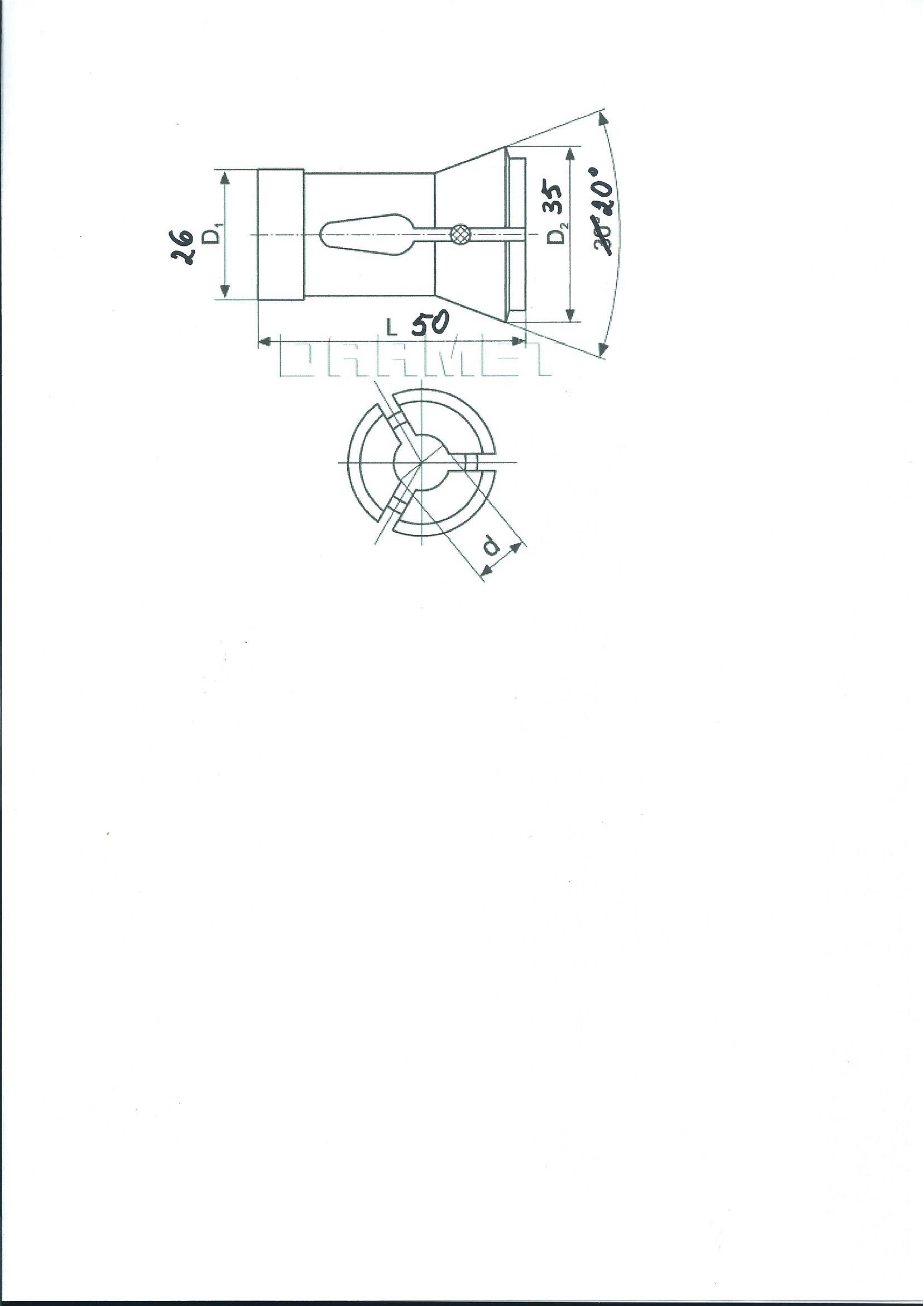

Szukaj po olxach. To stare tulejki, już nowych nie dokupisz, chyba że leżaki magazynowe. Kiedyś było trochę różnych rozwiązań tulejek automatowych i teraz trochę ciężko trafić który to konkretnie rodzaj.

Tulejki DM 50 tyle że w roznych wymiarach.
Zajrzyj na stronę fatpol.pl być może cos dopasujesz.

Tak, tulejki DM 50 są bardzo podobne do mojej ale niestety różnią się wymiarami.
Dzięki za podpowiedź ale niestety nic nie znalazłem w tym sklepie.
To są tulejki z dawnych czasów już nie produkowane firmy Horma.

Fatpol może ze spokojem Ci taką nietypową/nieosiągalną tulejkę dorobić na zamówienie.
Ceny jakoś nie porażają za takie specjalne okazje.
Zamawiałem wiele lat temu u nich nietypówki do giętarek i było, to opłacalne.
A firma wie jak, to zrobić DOBRZE!
