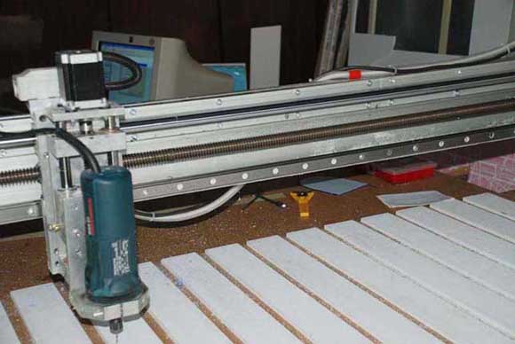

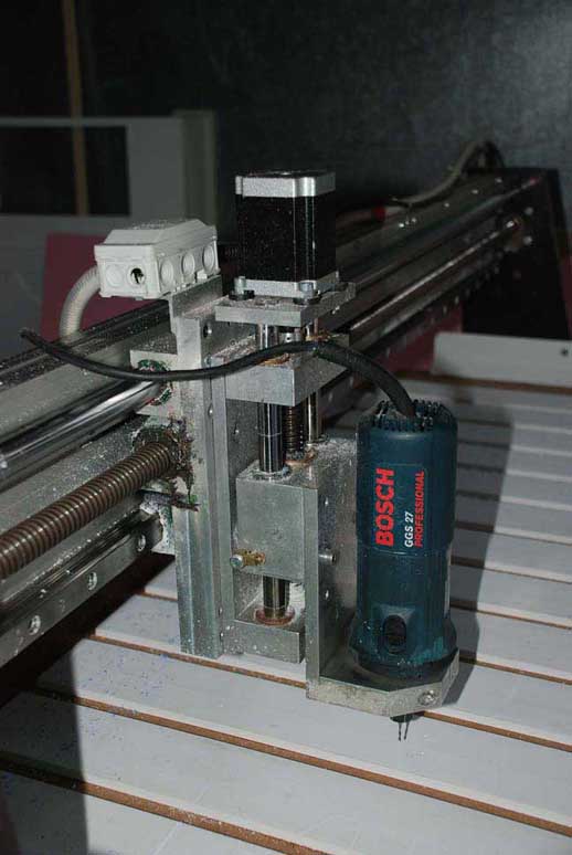

Witam szanowne Grono konstruktorów
Po dokładnym studiowaniu FORUM zmajstrowałem ploter o polu roboczym
2300 osi X i 130 osi Y. Konstrukcja stalowa spawana z profila 120x60x5
malowana proszkowo.
Napęd osi X dwa silniki 3Nm, listwy zębate, wałki fi25 podparte na całej dł.
Oś Y śróba 20mm skok5 silnik 3Nm .
Brama wykonana z Alu 20mm, Belka poprzeczna profil ciężki 160x 40mm, wałek fi20
podparty na całej długości oraz prowadnica liniowa + dwa wózki.
maszyna wymaga jeszcze kosmetyki, jak zabudowanie przekładni, prowadnica kabli,
itp. Po regulacji śmiga bardzo fajnie w mojej pracowni reklamy czyli głównie litery z
PCV spienionego 10mm, płyt aluminiu warstwowe (DIBOND) Plexa.

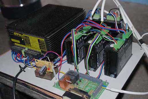

4 sterowniki jeszcze na desce
Ostatnio zmieniony 07 lip 2008, 21:12 przez graphix, łącznie zmieniany 3 razy.

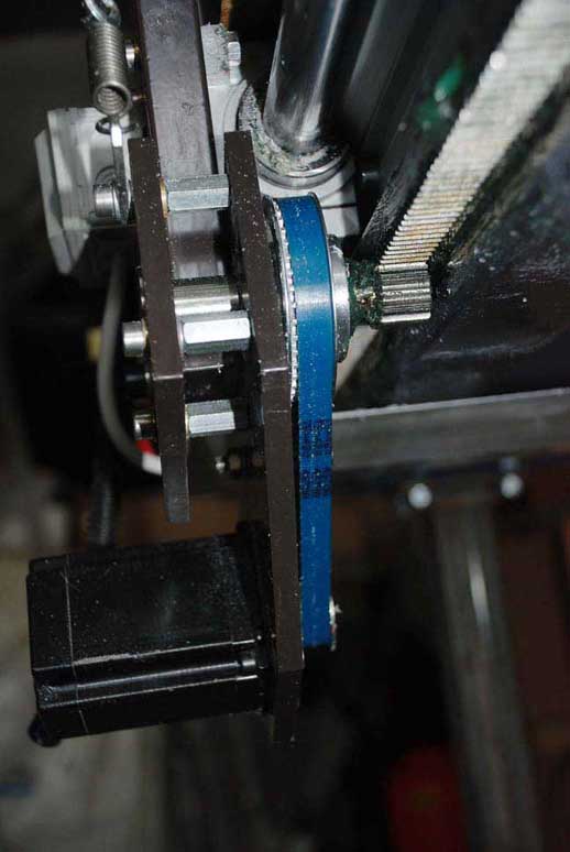

Czym Kolega synchronizuje silniki napędzające bramę?
graphix
Posty: 25
Rejestracja: 05 mar 2005, 18:53
Lokalizacja: krakĂłw
Post napisał: graphix » 07 lip 2008, 19:32
dwa sterowniki równolegle podłączone do płyty bez jakiejś specjalnej synchronizacji
Maszyna pracuje ok miesiąca po kilka godzin bez żadnych problemów tnie 10 -15mm
płyty PCV w jednym przebiegu.

Post napisał: Leoo » 07 lip 2008, 19:47
Ciekawe rozwiązanie kasowania luzu między listwą i kołem zębatym.
A jak maszynka radzi sobie z małymi detalami?
Pytam, bo Kolega zastosował koła napędowe o stosunkowo niewielkiej liczbie zębów i pewnie występuje "ziarnistość" posuwu.
Może jakieś fotki wykonanych detali?

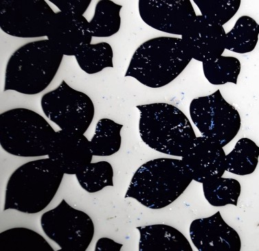

graphix
Posty: 25

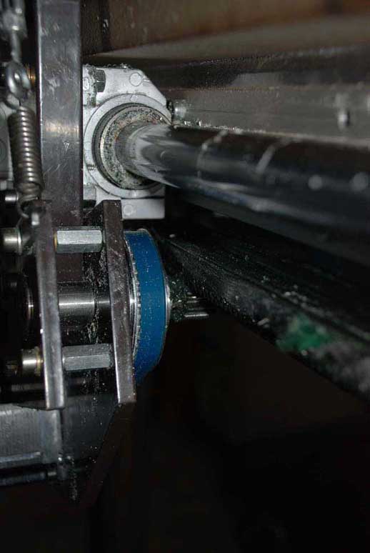

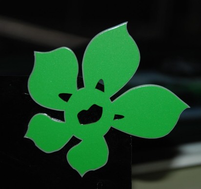

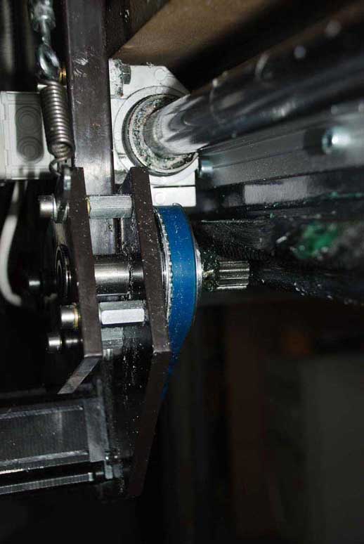

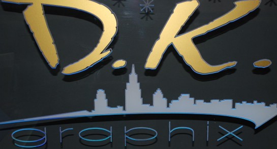

Post napisał: graphix » 07 lip 2008, 20:47
maszyna nie jest grawerką do biżuterji, frez jakim wycinamy to 3mm, może jutro wytnę coś bardzo małego, narazie fotki na szybko
Jeśli chodzi o kasowanie luzów to sprawa jest bardzo prosta, śilnik z kołami pasowymi
i zębatką stanowi jedną całość zawieszoną na ułożyskowanej osi i dociskany jest do listwy
zębatej za pomocą sprężyny z napinaczem. jedyny minus to sporo smaru na zębatcei listwie.
te kwiatki mają 4,5cm wys.
kwiatuszek oklejony folią
grawerowana PLEXA (szkłoorganiczne) wyklejona folia
tz.prezenter

Post napisał: KAJOS » 07 lip 2008, 23:37
Spory obszar roboczy,ciekawa maszynka.
Jaka jest uzyskiwana dokładność :?:
Gratulacje...

Post napisał: kot1979 » 08 lip 2008, 09:58
z czego wykonales stol maszyny?
na marginesie fajne rozwiazanie z mieszaniem prowadnic:)

Post napisał: graphix » 08 lip 2008, 16:06
stół wykonany z MDF-u 30mm na nim naklejone pas PCV spienionego gr.10mm.
Całość splanowana frezem.
Jeśli chodzi o dokładność to w granicach 0,1mm więc jak na ploter do cięcia w zupełności
wystarcza. Testy około tygodnia maszyna pracowała bez wyłanczania pod Mach3
Obecnie pracuje z programem Win Pc-Nc prosty program super do cięcia.
