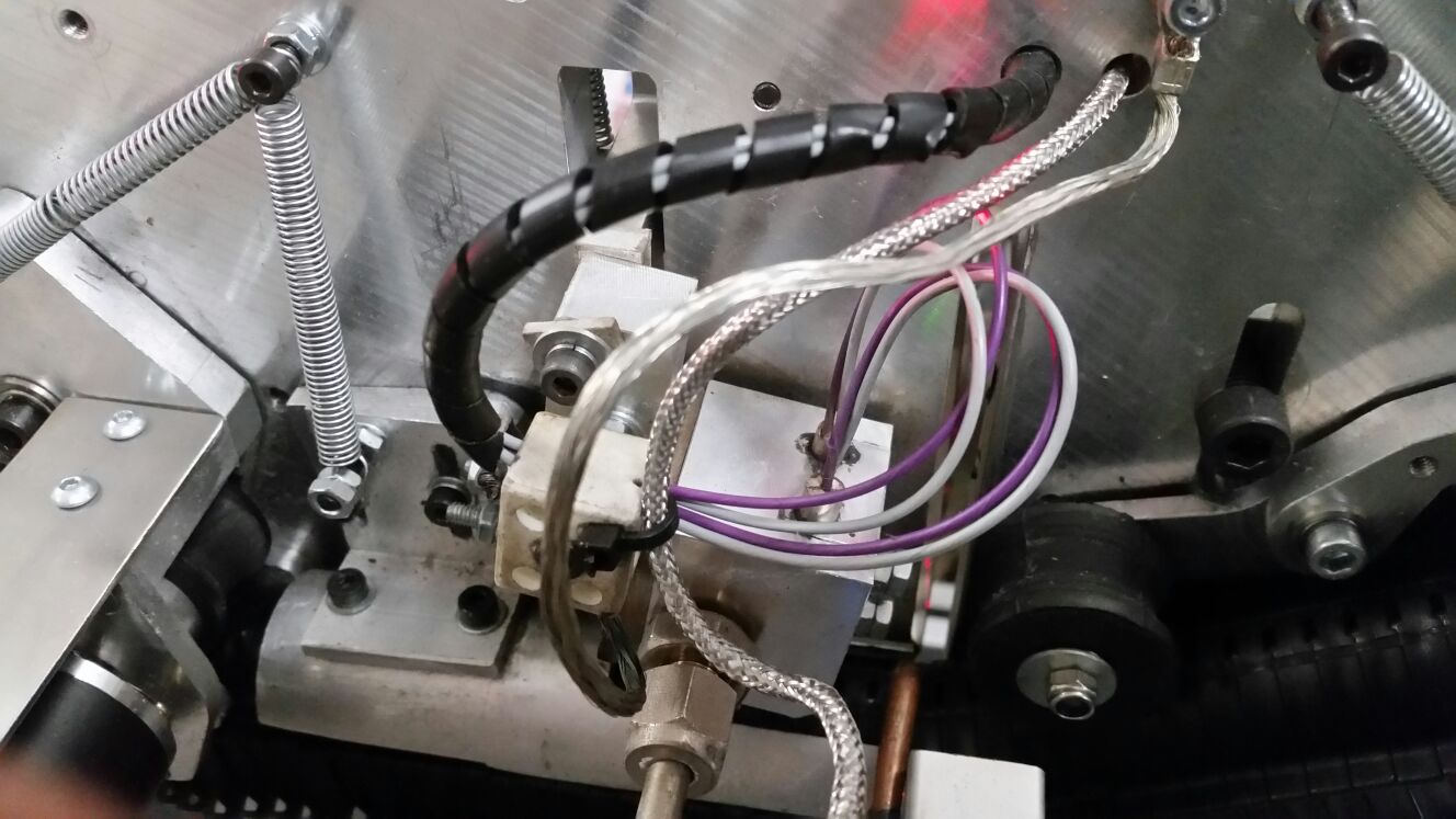

Temat trochę odbiegający od CNC ale mam nadzieję, że ktoś z forumowiczów pomoże.
Problem następujący: Za zadanie mam rozgrzać blok aluminiowy o rozmiarach 30x30x40mm do temperatury 300-350 stopni. Do tej pory używam 2 szt grzałek patronowych o średnicy 6mm długości 40mm i mocy 120W czyli razem 240W. Problem jest taki że grzałki bardzo szybko się przepalają, praktycznie po kilku godzinach pracy. Temperatura regulowana jest regulatorem ON/OFF. Ustawiony na 300 stopni.
Otwory pod grzałkę wykonane pasowanie. Dodatkowo otów przecięty w osi grzałki i ściskany śrubami. Pasowanie bardzo dobre, dodatkowo pasta miedziana. W czym może być problem? Zbyt duża moc grzałek? Nie są w stanie odebrać tyle ciepła?

jakie są parametry nominalne grzałek, jakim napięciem to zasilasz, prądem przemiennym, czy stałym, czy może zasilaczem impulsowym?. Skoro grzałki się szybko przepalają, to coś im nie pasuje w zasilaniu. Zmniejsz napięcie o połowę, nagrzeją się trochę wolniej, ale dłużej popracują. Grzałek nie ściskaj, bo one się rozszerzają prawdopodobniej z różną prędkością od bloku aluminiowego, więc wprowadzasz dodatkowe naprężenia.

Kup sobie jakąś ludzką pastę termoprzewodzącą do komputerów (droższą, nie silikon H) i wtedy sprawdź. Być może wymiana ciepła z blokiem nie jest zadowalająca i grzałki się gotują w środku.

Dajesz zbyt dużo mocy na grzałkę albo w ogóle używasz grzałki która nie może pracować w tak dużej temperaturze.
Jeśli nie są sterowane prądowo to włącz w obwód dużą żarówkę (większą niż moc grzałki, ja bym eksperymentował z 500-1000W) i sprawdź czy dobrze dobrałeś. Przy zbyt dużej żarówce grzałka będzie krótko pracować, a przy zbyt małej kiepsko grzać.
Przy takich temperaturach odpowiednia grzałka powinna wytrzymać wiele miesięcy.

Parametry nominalne grzałek to 230V. Mogą pracować do 400 stopni. Zasilane z napięcia sieciowego. Blok jest aluminiowy, grzałki stal nierdzewna, teoretycznie blok się szybciej rozszerzy i będzie luźniej. Jako pasta przewodząca zastosowany jest smar miedziany OKS240, zalecany przez producenta.
strikexp - co znaczy że za dużo mocy daję na grzałkę? Jest regulator, który po osiągnięciu temperatury wyłącza grzanie... podsyłam zdjęcie bloku, który grzeje i zdjęcie .

Witam. Gdzie zamontowany jest czujnik temp. regulatora i jak daleko od bloku grzewczego. Jak daleko jest czujnik od regulatora ( czy była przeprowadzona kalibracja reg. ) . Napisz jaki regulator i jaki czujnik.

Czujnik PT100 na kablu o długości ok 3m bez złączek, bezpośrednio do regulatora, Regulator Autonics TCN, PT100 zamontowany od boku bloku widać go na zdjęciu (nakrętka przelotowa M8)

Czyli mierzysz temperaturę na bloku a nie na grzałce. Takie sterowanie jest spoko ale do gotowania wody a nie do temperatury 350C i niepewnym styku. Prawidłowo powinieneś stosować 2 czujniki. Jeden wyłączający na bloku a drugi sterujący mocą na samej grzałce.
Jak dodasz żarówkę to powinno dużo pomóc, drugi czujnik na 400C dorobić trudniej
Nie wiem co chcesz robić z tym blokiem. Ale może lepiej w takim wypadku puścić prąd bezpośrednio przez blok, tyle że o napięciu np 5V. Tylko że aluminium ma dość dobrą przewodność...

Myślę że jest tak jak Kol. napisał - na grzałkach czujniki np. termopary.
Przecież żeby nagrzać całość do 350 stopni w realnym czasie to grzałki muszą pracować w wyższej temperaturze.
może z jakiś lutownic grzałki ? - o ile te już nie są z lutownic
Jest w krakowie firma " elektrotermia " - zadzwoń i podgadaj .
Robią różne rzeczy w tym temacie.
I chyba warto by pomyśleć nad tym żeby ciepło z bloku nie uciekało.

Re: Problem z przepalającymi się grzałkami
Czyli problemem jest przegrzewanie grzałek? Jeśli tak to z jakiego powodu się to dzieje? Grzałka na 230V , spasowana w otworze ciasno, dodatkowo pasta. Niestety ale mało która firma chce pomóc w doborze, raczej są to handlowcy, którzy chcą tylko sprzedać. Wyjątkiem jest firma od której mam grzałki, ale nawet producent nie jest w stanie pomóc w tym temacie, dlatego założyłem temat na forum.
