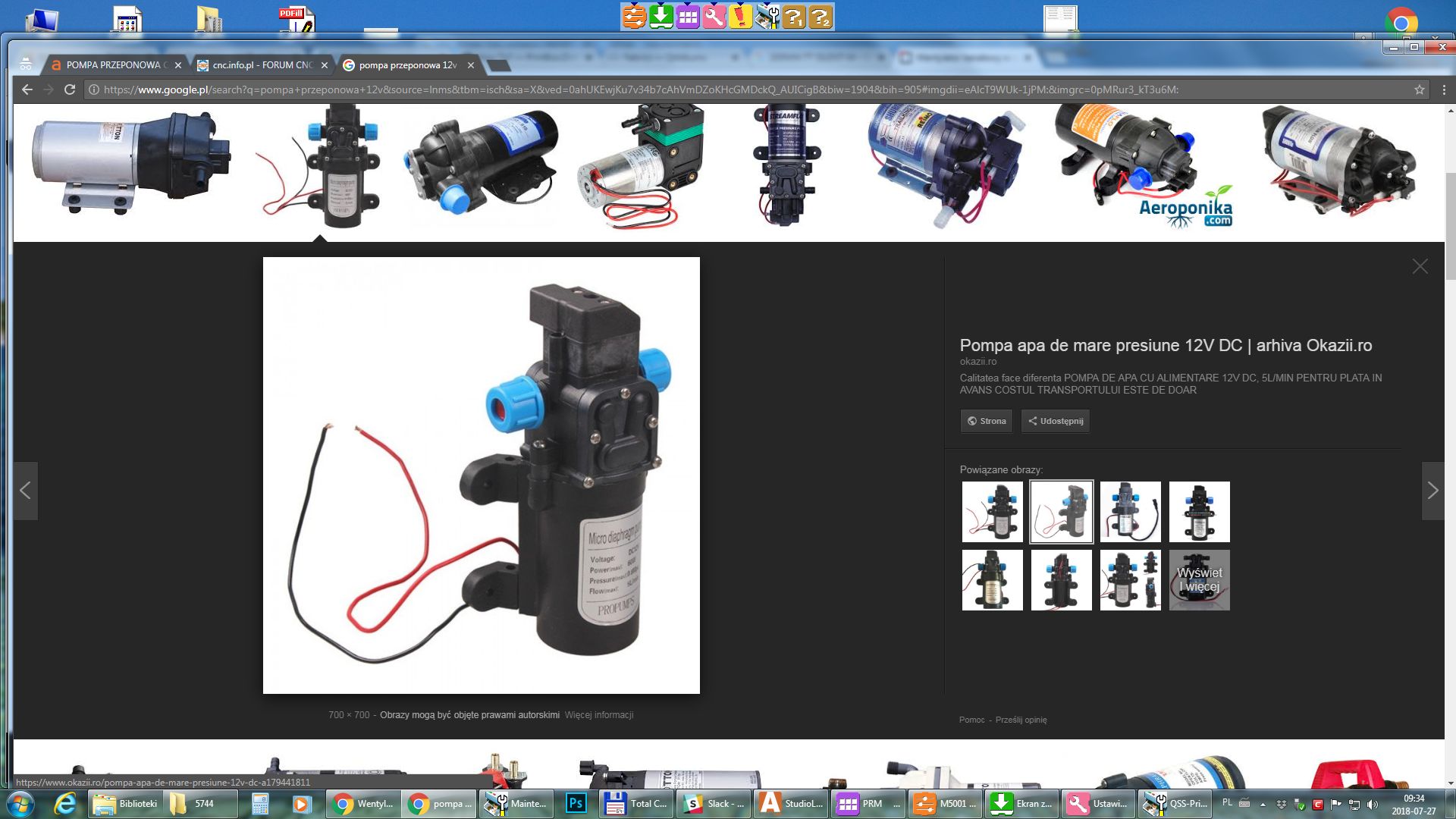

Post napisał: ktsylwek » 27 lip 2018, 09:37
Czy tego typu pompa będzie Oki ?

Post napisał: abyss » 27 lip 2018, 10:29
ktsylwek pisze:
27 lip 2018, 09:37
Raczej wątpię, choć nie znam tego modelu. Bierz pod uwagę, że przepływ płynu bez oporów i z oporami (obieg w laserze) to zupełnie inne prędkości. Do tego 12V- musisz mieć do tego osobny zasilacz. Pompy stosowane w CW5000 są 24V/50W 13 L/Min 18PSI. (koszt rzędu ~300PLN).

Post napisał: ktsylwek » 27 lip 2018, 10:36
Zasilacz na 12 V mam od zasilania wentylatorów mam na nim zapas bo jest 5A dlatego pomyślałem nad takim rozwiązaniem że będę miał wspólne zasilanie do pompy i wentylatorów chłodzących wodę.
To poszukam jeszcze z większym zapasem przepływu.
