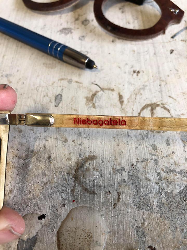

mam do wygrawerowania logi na zauszniku, niestety jest lekko pochyło i krzywo, kiedy delikatnie je obracam wraca do swojej bazy i wciąż jest krzywa a opcje w zakładce to tylko obrót przeciwko wskazówkom zegara....jak mogę to poprawić ?
plik w załączniku
plik w załączniku

chodzi o krzywo umieszczone logo, po wycięciu widać to bardziej, tak jak na fotce, chodzi o to by było wzdłuż zausznika,
jest czytelniej teraz ?

Nie wierzę, powtarzam, nie wierzę, że ktokolwiek zauważy różnicę 0.1mm. ...... słownie, jednej dziesiątej milimetra, a Ty piszesz, że ..... widać bardzo.
Czy aby na pewno mowa o tym rysunku który zamieściłeś na forum ?
Na koniec jeszcze raz powtórzę, że konia z rzędem temu, kto zauważy różnicę 0.1mm.
No chyba, że Tobie chodzi nie o rysunek, a o widok gotowego elementu po frezowaniu, czyli że na elemencie widać istotną różnicę.
Jeśli tak, to przyczyny należy szukać w programie sterującym, czyli jego ustawieniach, albo w ogóle w maszynie, a nie w rysunku który jest OK.
Podeślij zdjęcie elementu po wyfrezowaniu, oczywiście zrobione prostopadle do elementu.
Porównamy zdjęcie z DXF-em i wszystko będzie jasne.

No ale zaraz, zaraz ...
Frezujesz napis na gotowym, wcześniej wyfrezowanym/odlanym elemencie, który to element przed frezowaniem napisu jest umieszczany na stole frezarki na jakimś mocowaniu/szablonie ?
Jeśli tak, TO NIC DZIWNEGO, że coś się przesunie czy skręci i już napis nie będzie równoległy do elementu.
Chcesz sprawdzić, czy NA PEWNO napis leży równolegle w rysunku i maszyna/oprogramowanie/luzy nie powodują jego skręcenia, to wyfrezuj element i napis Z JEDNEGO MOCOWANIA, czyli najpierw napis, a następnie wycinanie elementu i to najlepiej na neutralnym, czyli jednokolorowym materiale be żadnej faktury, jednak nie wycinaj elementu na wylot, tylko wyfrezuj po obrysie na połowę grubości elementu.
Dopiero wtedy będziesz wiedział, czy wszystko jest na pewno dobrze, czy rzeczywiście coś powoduje, że napis podczas frezowania jest w jakiś sposób obracany/skręcany.
Poza tym, to zdjęcie które dołączyłeś, rozdzielczością i ostrością nie powala, więc ciężko jest podłożyć pod nie wektory i porównać, ale ..... mimo to wrzuciłem to zdjęcie gdzie trzeba i ...... wierz lub nie, NAPIS JEST RÓWNOLEGŁY do dolnej krawędzi elementu.
Natomiast to, że widać go jakby był skręcony, może wynikać z tego, że na elemencie jest nieregularna faktura/wzór który może powodować złudzenie optyczne, że napis nie jest równoległy, bo rzeczywiście wygląda tak jakby równoległy nie był.
Jeśli to nie kłopot, to zrób zdjęcie w najwyższej rozdzielczości, ale nie używaj trybu MAKRO, tylko ustaw aparat centralnie nad elementem w miarę wysoko nad nim i prostopadle do elementu, najlepiej na statywie żeby nie było poruszone.

złudzenie optyczne powoduje także użyta czcionka, sam napis, litery: l i t są po prostu wyższe, czyli bliżej górnej krawędzi, przez co wygląda jakby napis miał pod górę.

najpierw graweruje logo a potem wycinam zausznik z tego samego kawałka,
ok, czy jest po prostu opcja zrobić to o co pytam czy nie ? bo wchodzimy w miliony innych zagadnień, czy mogę w artcamie idealnie ustawić to logo na zauszniku ?
