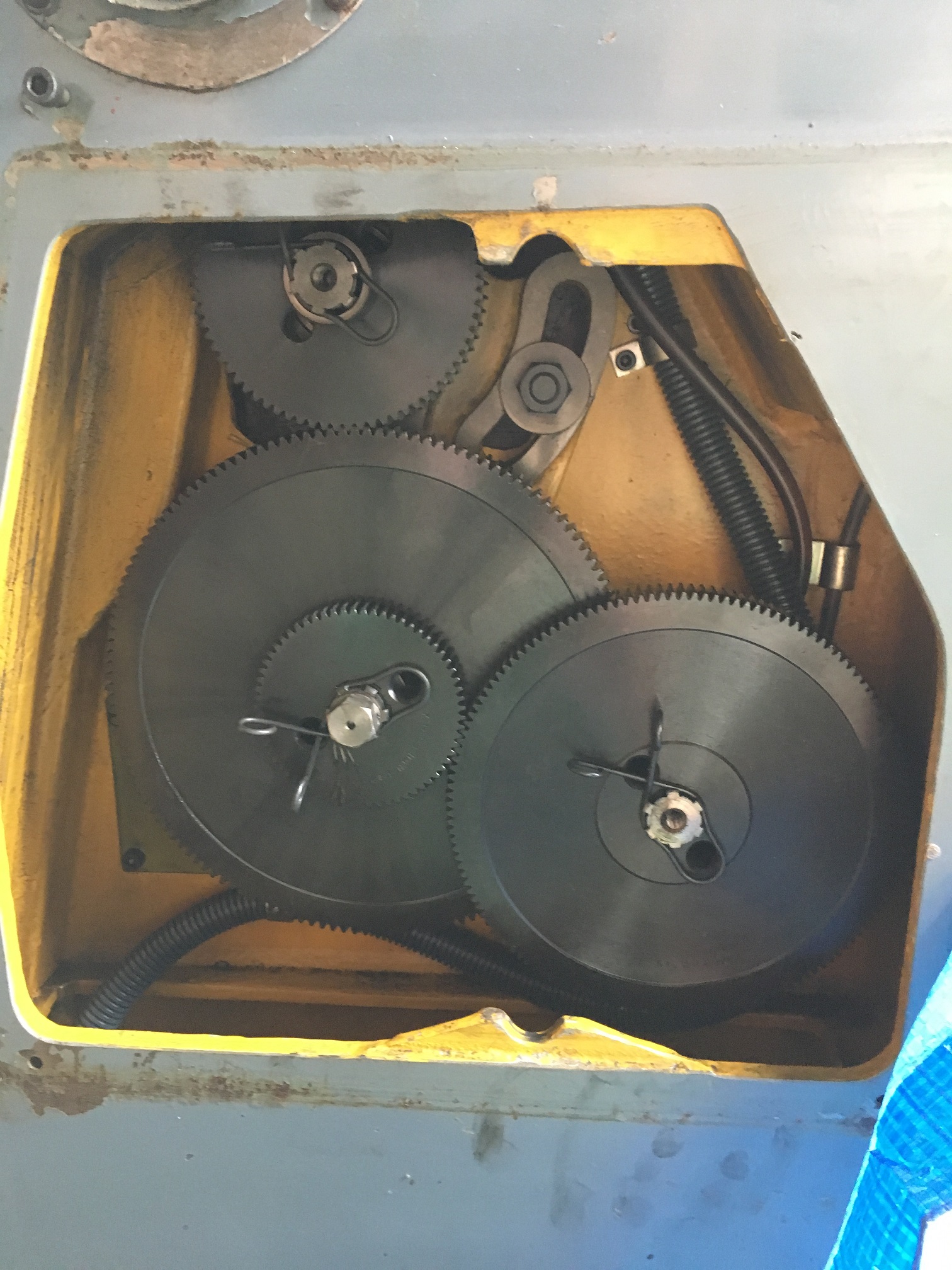

Po zdjęciu pokrywki z lewej widać coś takiego:
Koło zębate w prawym dolnym rogu przekazuje napęd do skrzynki Nortona. Ale dzieje się coś dziwnego. Otworzyłem pokrywę od góry skrzynki i widzę, że jak kręce wrzecionem to kręci się pierwsza zębatka w skrzynce, ta która jest na tym samym wałku co koło zębate ze zdjęcia. Natomiast jak kręce ręcznie wałkiem od posuwu, to kręci sie cała skrzynia oprócz tej pierwsze zębatki z lewej. Wygląda jak by tam czegoś brakowało, albo jak by się coś nie zasprzęglało. Jak zleje olej to otworzę główną pokrywę i zrobię zdjęcia.

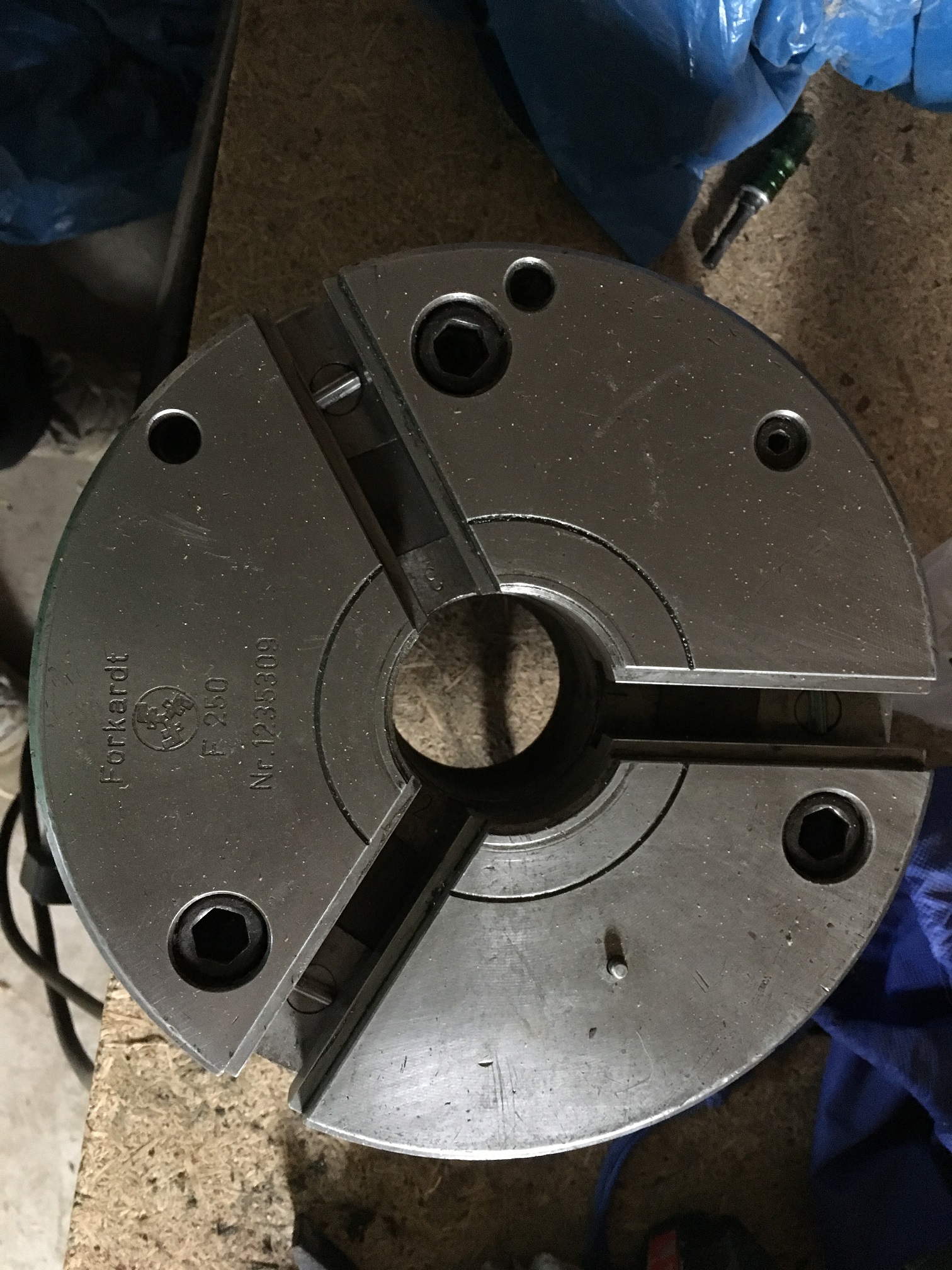

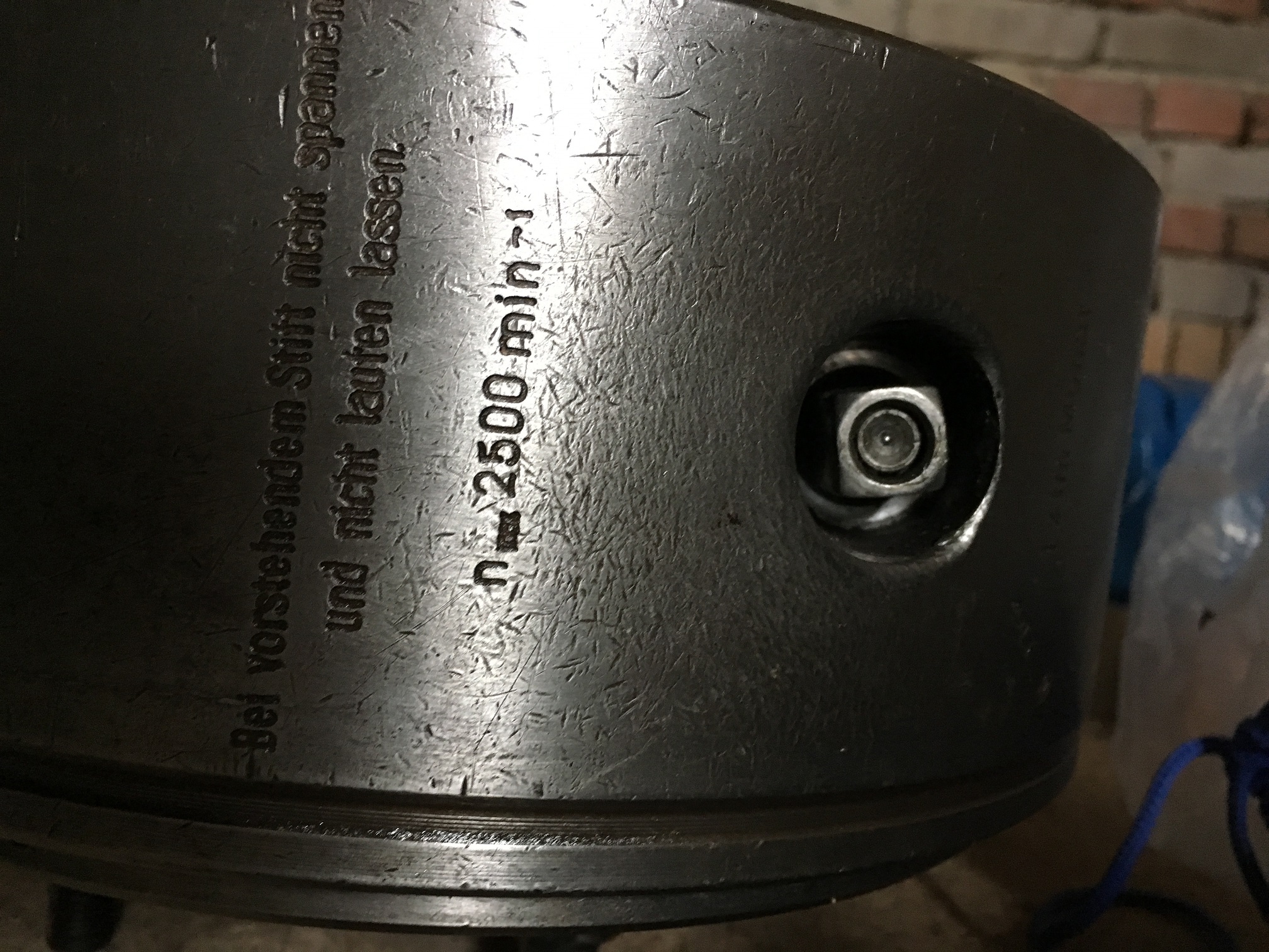

Co do uchwytu to już zauważyłem, że jakiś dziwny, wogóle nie ma tych ślimaków do dokręcania szczęk.
Niestety szczęk też nie miałem w komplecie. Bison chce za zamienniki 2k netto Rczej muszę kupić nowy uchwyt.

Dzisiaj pół dnia spędziłem przy tokarce i udało się rozebrać skrzynie nortona. Okazało się, że śrubę posuwu suportu załączają dwa sprzęgła elektromagnetyczne. Jedno w kierunku do wrzeciona, drugie w kierunko od wrzeciona. Zasilanie to 24VDC. To samo tyczy się sprzęgła załączającego pompe centralnego sterowania we wrzecienniku.
