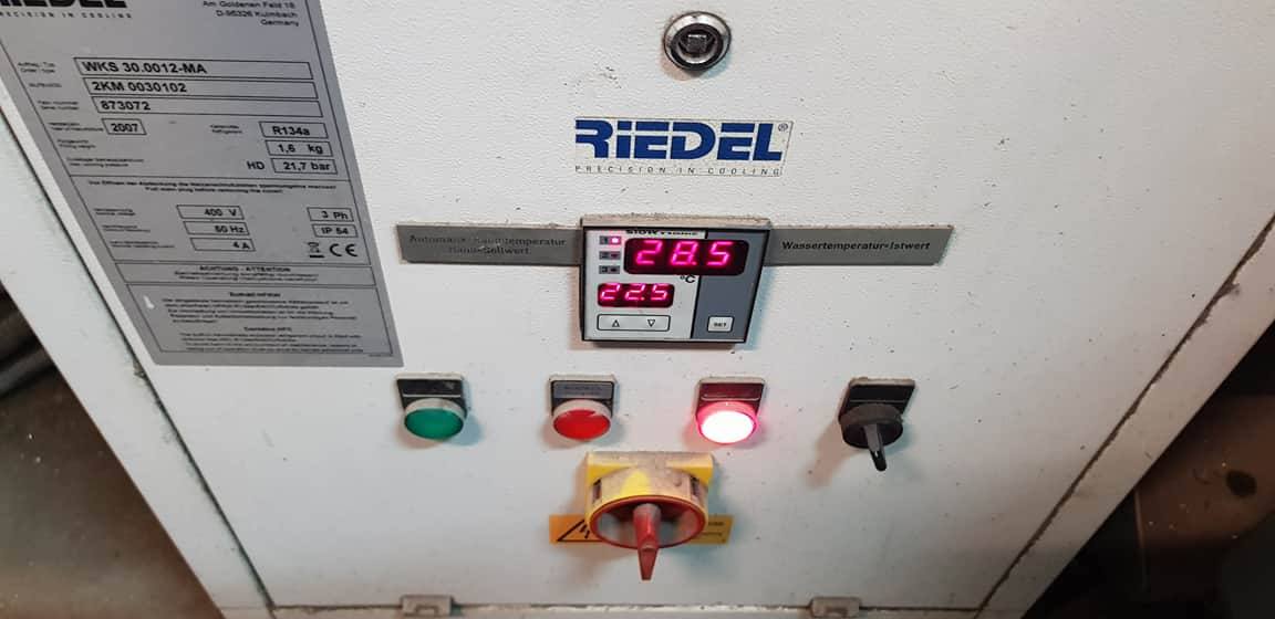

Mam problem z chłodziarką. Jest załączona, ale nie chłodzi - nie załącza się wentylator. Nie mam instrukcji. Co może być przyczyną?

Stawiałbym na uszkodzony przekaźnik. Temperatura jest odczytywana prawidłowo więc czujnik nie jest uszkodzony. Natomiast zawartość wyświetlacza sugeruje że sterownik też działa.
Trzeba by zajrzeć do środka bo zgadywać można z marnym efektem.

Przy takich układach chłodniczych częsta usterka to rozlany kondensator rozruchowy, zacząłbym od tego. Zamiast uruchomić sprężarkę, chwile buczy, później wybija zabezpieczenie.
Kolejno pomiar uzwojeń (powinno być po kilka ohm, pomiędzy wyprowadzeniami) na sprężarce, czy aby jej szlag nie trafił. No a potem już standard, czyli czy prąd trafia tam gdzie powinien. Ewentualnie jeśli są jakieś inne zabezpieczenia np. presostat, to też trzeba sprawdzić czy nie powodują trwałego rozłączenia obwodu.
EDIT: Tutaj widzę, że sprężarka jest trójfazowa, może to wyglądać nieco inaczej, napisałem to co wiem o jednofazowych.

Jest jeszcze pytanie, czy sam wentylator się nie załącza i który? bo może być na skraplaczu oraz parowniku.
Sama sprężarka działa? Jak nie to podłączyć bezpośrednio pomijając sterownik i elektronikę.

Na razie sprawdzilem pompę i filtry - są ok.. Na pewno główny wentylator nie kręci.
Szukałem dokumentacji, ale znalazłem od innych modeli. Wyświetla się alarm nr 1, ale w różnych modelach oznacza co innego. W jednej dokumentacji alarm 1 oznaczał właśnie pompę, więc to nie to.
