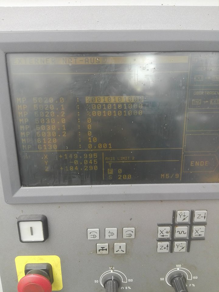

Pracuje na Heidenhain 310 i od dłuższego czasu próbuje połączyć się z maszyna, i mój problem polega na tym że nie wiem jaki mam IP maszyny i nie mogę sparować się z tncremo pomożecie??

wchodzisz w programowanie,
MOD
kluczyk
NET123 (albo samo NET)
ENTER

Obrazek wpisałem i mam takie coś które to IP

masz tam w ogóle interfejs sieciowy?

tncremo łączy się przez RS
przez TCP łączy się RemoNT

IP Cię nie obchodzi interesuje Cię komputer z portem RS232, albo z przejściówką usb-RS232

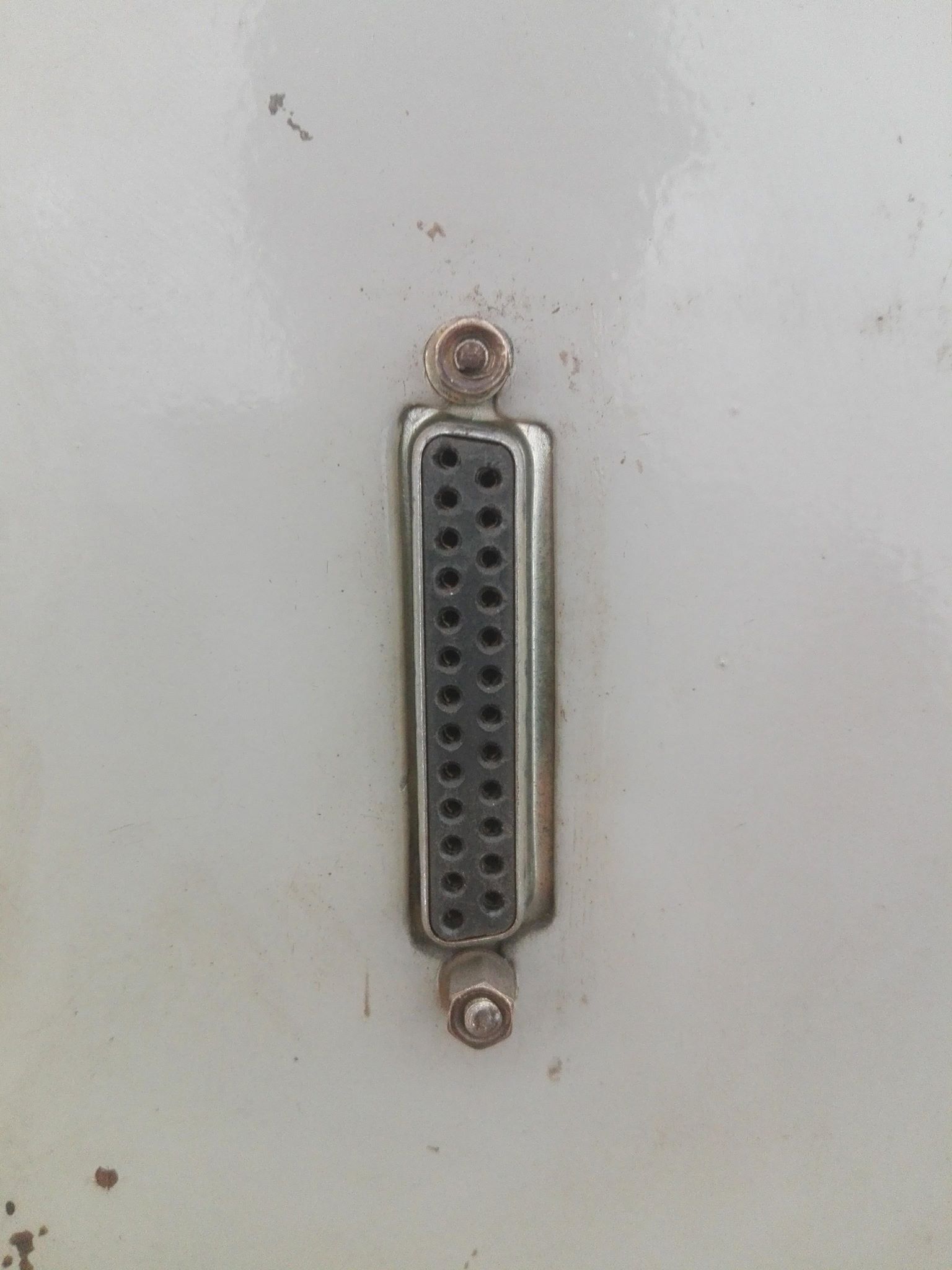

Mogłeś o to zapytać w poprzednim temacie wszystko byłoby w kupie. Masz w maszynie gniazdko sieciowe (RJ42) czy Coma (RS232) ? Jak będzie wiadomo jakie gniazdko, to będzie wiadomo jaki kabel i jaki program.
Najlepiej to napisz co to za maszyna.
W instrukcji HH310 sekcja 13.4

Obrazek wejscie do maszyny, taką wtyczkę też mam
