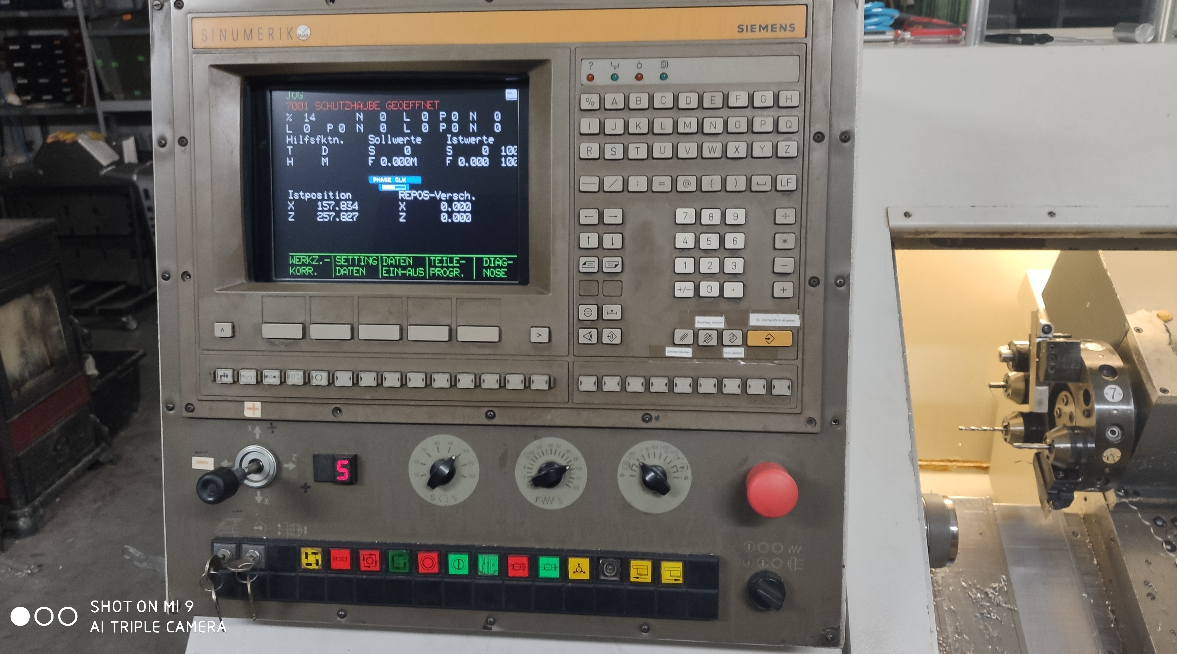

Witam ma tokarkę z sinumerikiem 810t prawdopodobnie GA2 zrobiłem beckup %TEA1 PLC dane maszynowe

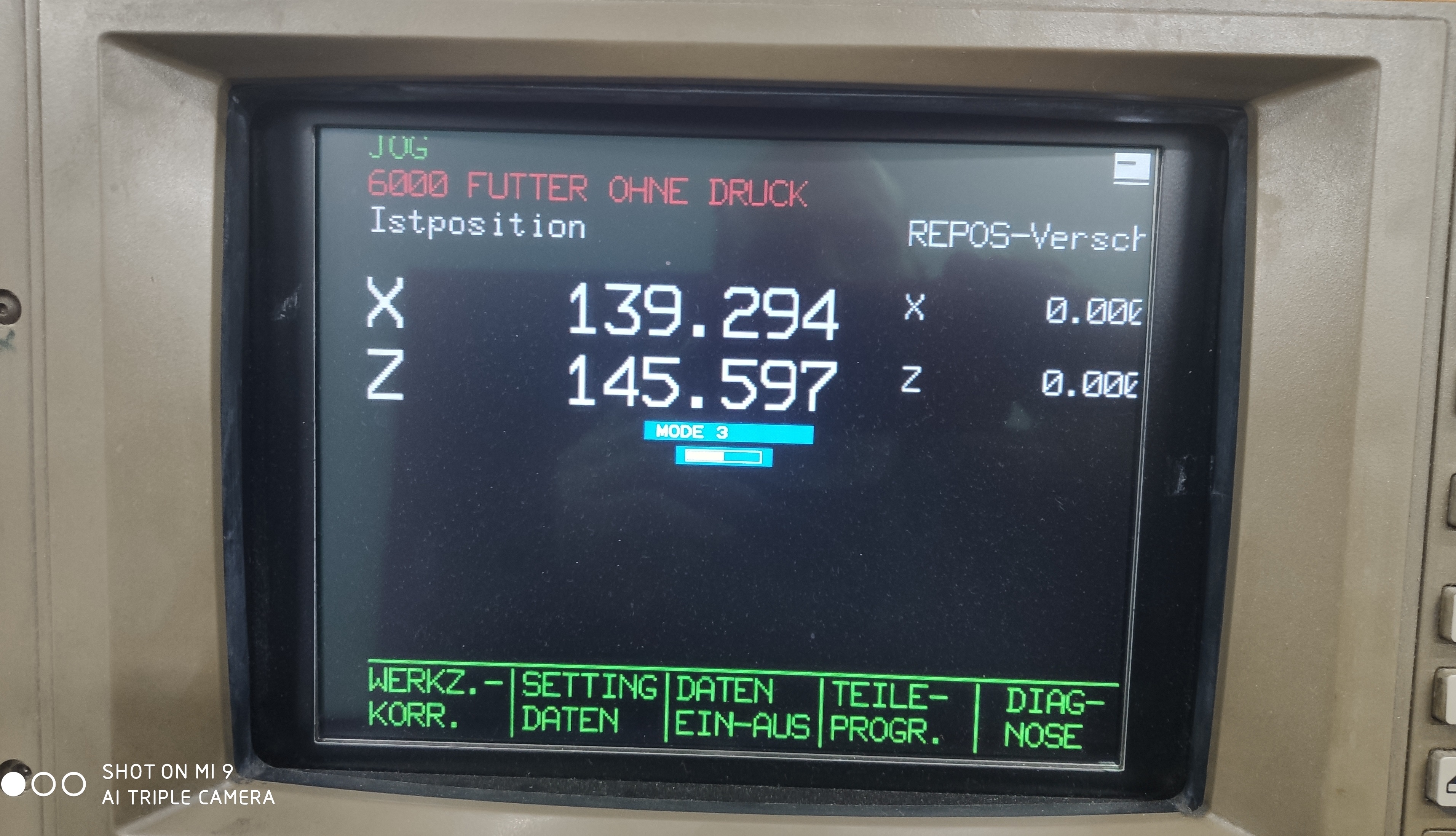

i całą resztę z menu czy mogę zrobić coś więcej jakieś cykle itp.Mam jeszcze problem z monitorem cały czas na środku wyświetlają mi się ustawienia monitora jak mogę to wyłączyć bo przeszkadza to w pracy .

To musi być dokładany monitor i pewnie pod obudową ma przycisk do menu, który jest wciśnięty

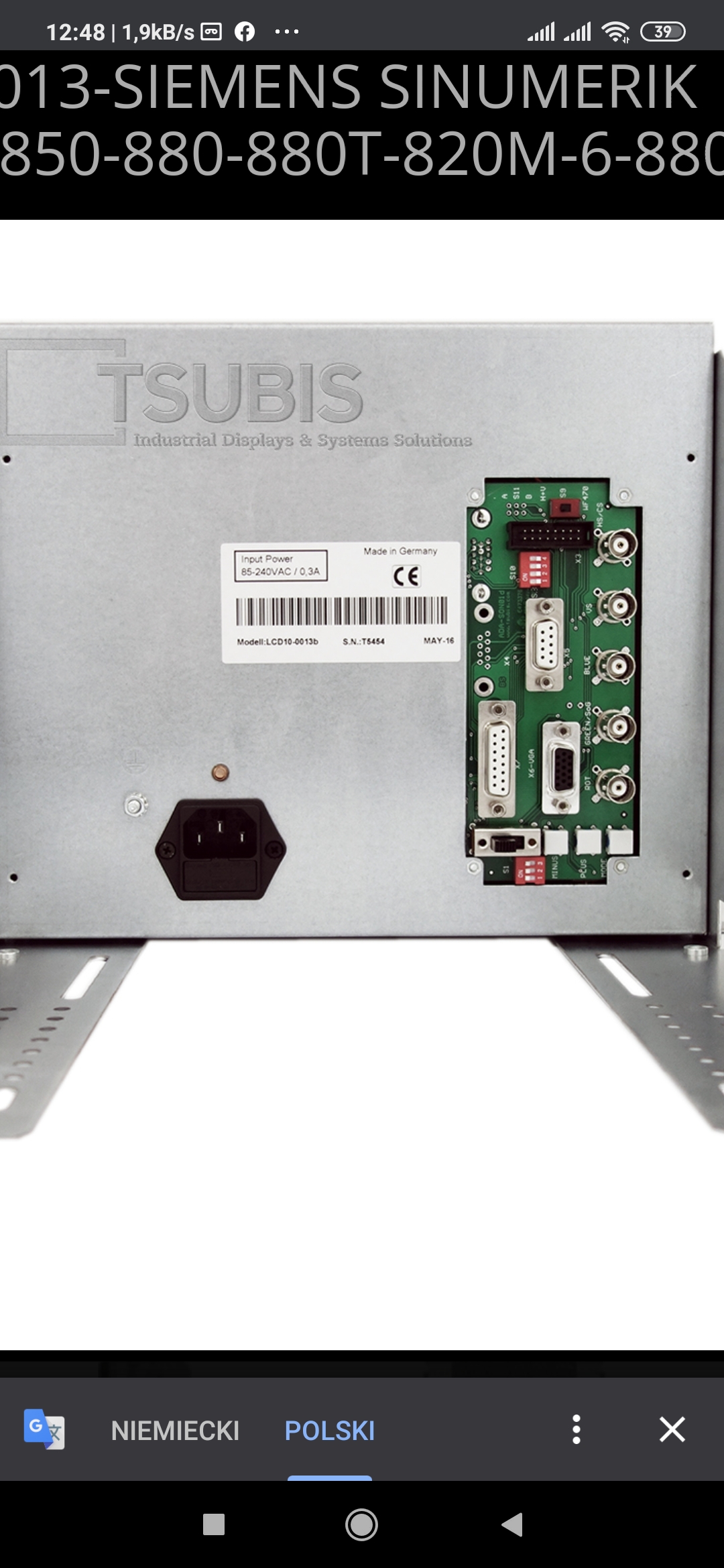

Niestety po obudową nie ma żadnego przyciski , mam taki sam jak na zdjęciu tylko numer LCD10-0013A czy ktoś wie jak wyłączyć ustawienia monitora?

Jak zrobił pan backup to wystarczy ale polecałbym plc zgrać w formie s5d. A monitor musi mieć coś z synchronizacją bo cały czas się dostraja.

Chętnie bym zrobił beckup plc s5d ale nie mogę nigdzie znaleźć opisu chyba że ma Pan jakąś rozpiskę ,a co do monitora to z tył są przełączniki , dostanę się do nich bez rozbierania całego sterownika może ktoś wie który do czego służy bo może wystarczy przełączyć któryś i będzie działało a nie chciałby nic uszkodzić.
