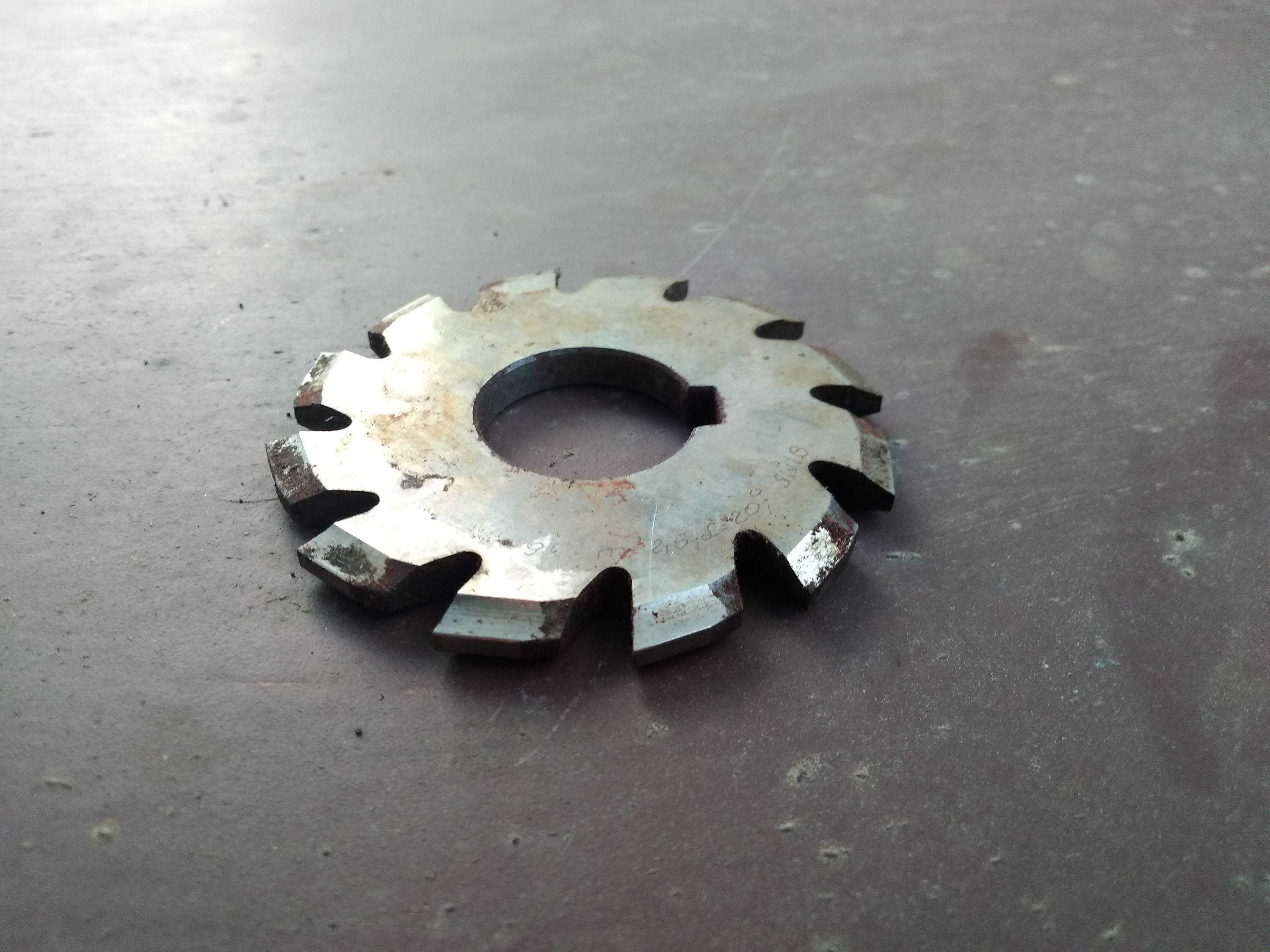

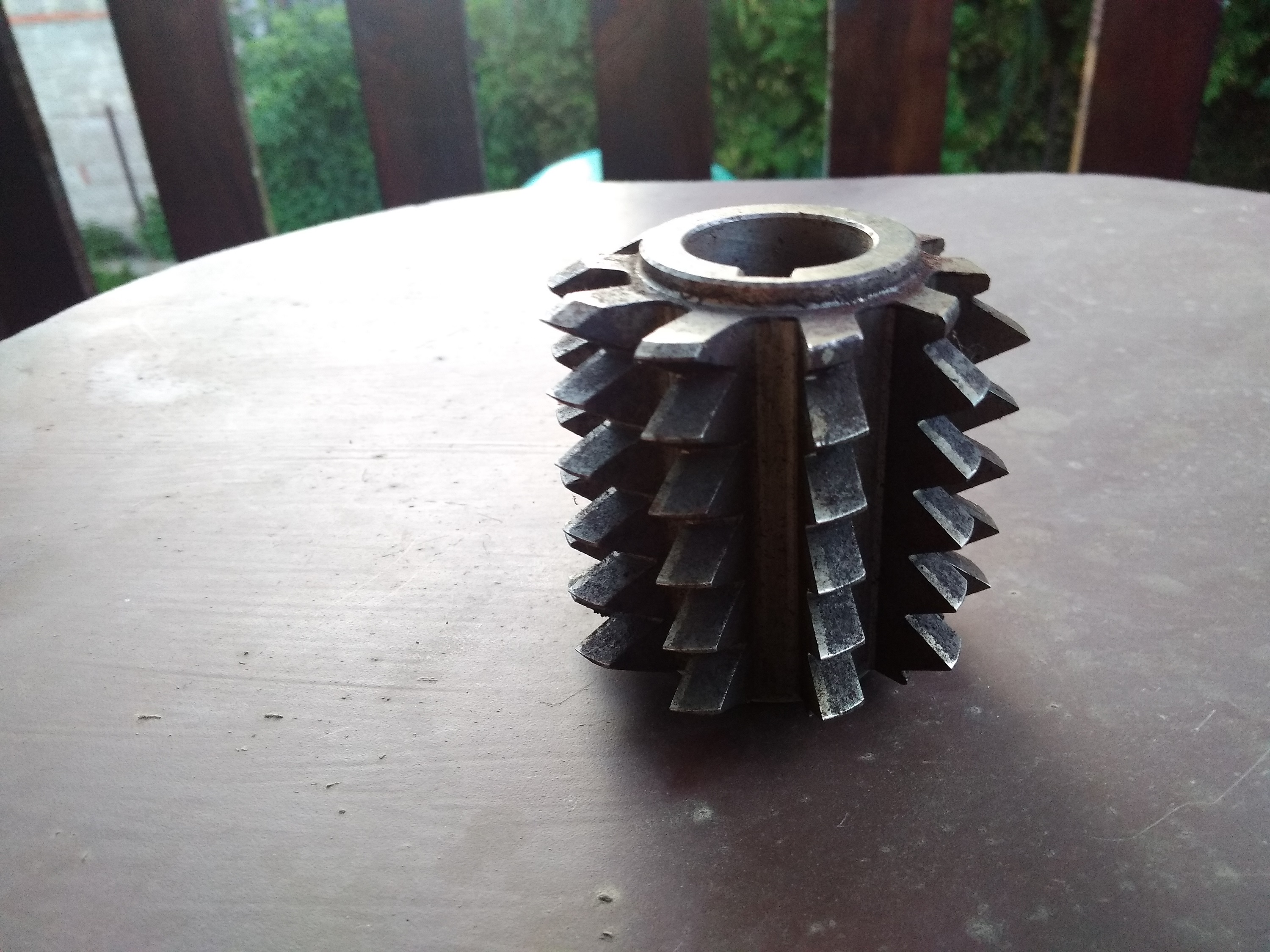

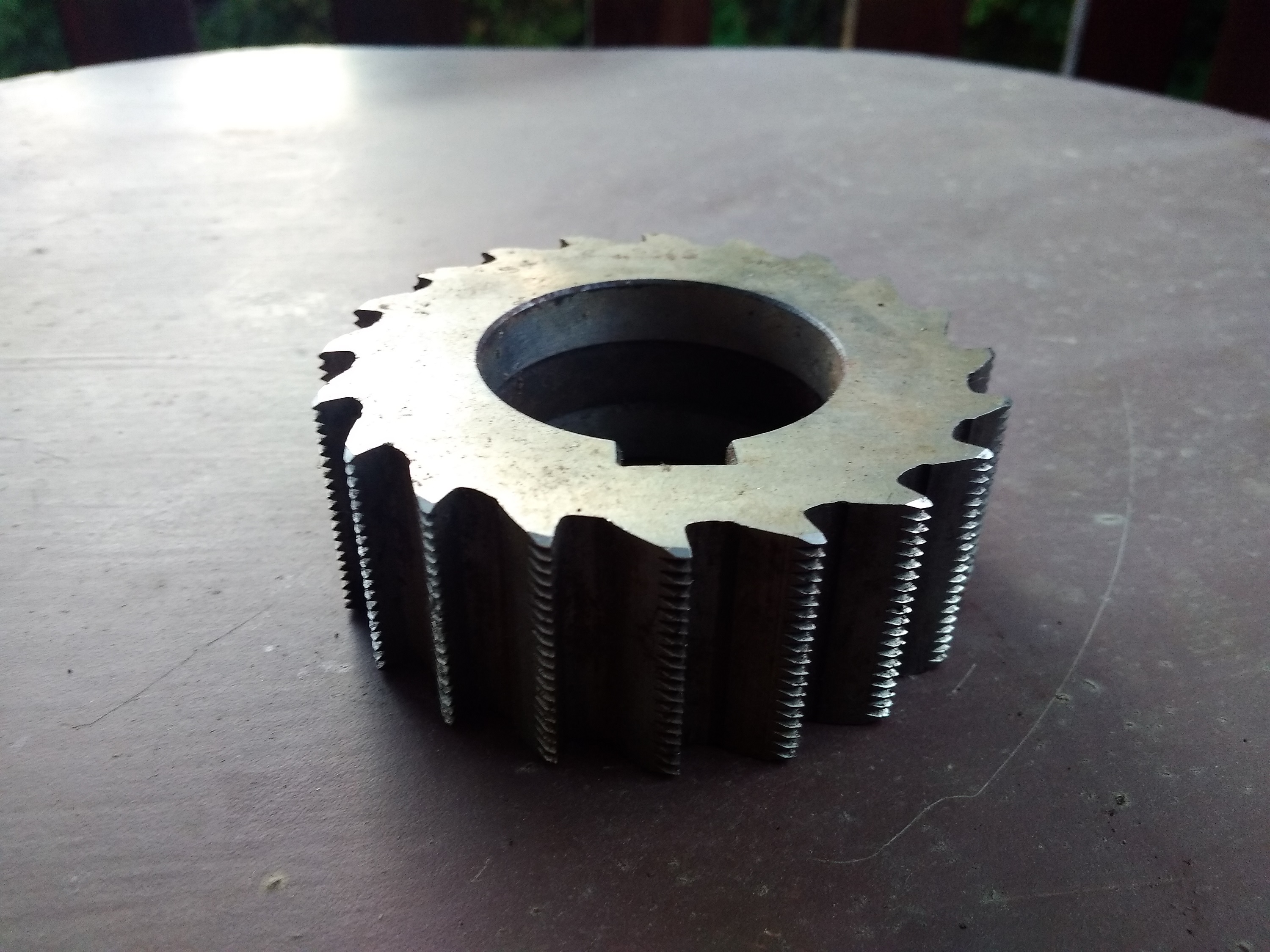

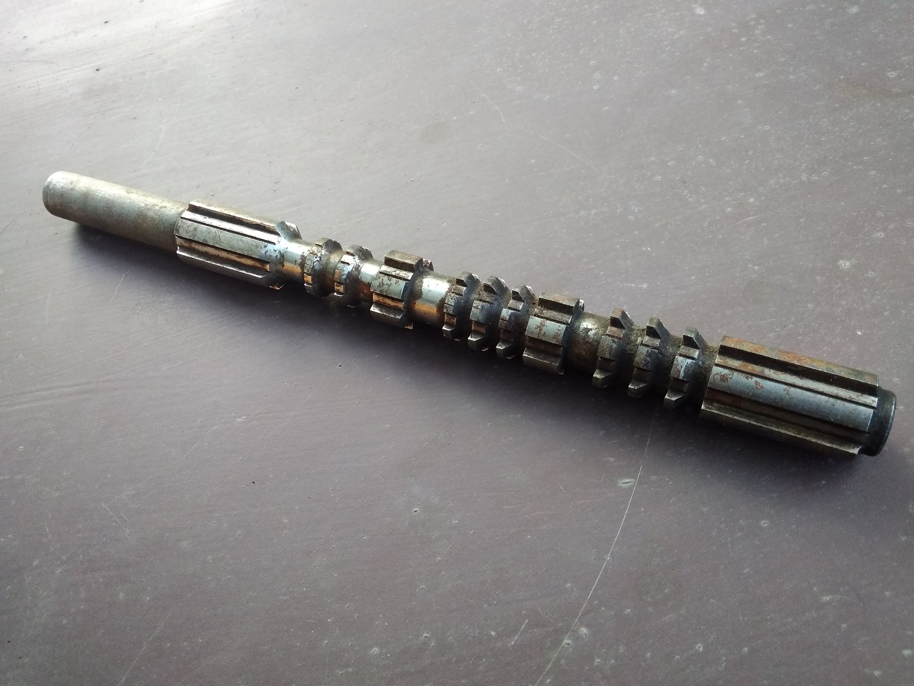

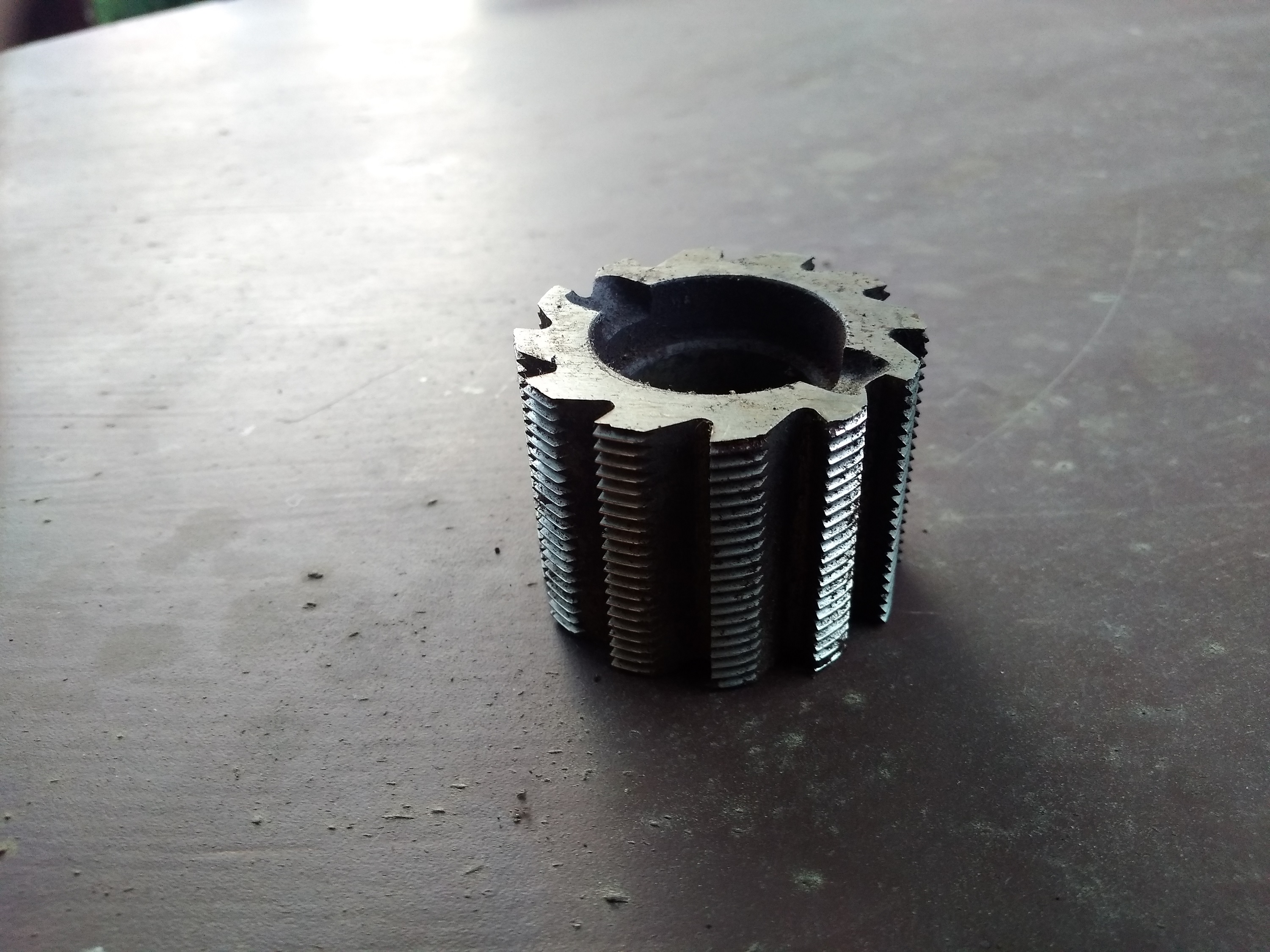

Witam, czy jest ktoś na sali, kto dałby radę je wycenić? (wszystkie prawdopodobnie były używane) :D

Te frezy do wycinania kół zębatych są warte majątek w stanie zakonserwowanym i nieużywanym. Ale Twoje są pordzewiałe i pewnie tępe, więc to raczej złom użytkowy po kilkanaście złotych.
Koło zębate jest warte dość sporo, nie wiem jakiej wielkości jest to ciężko wycenić. Kilkadziesiąt złotych możesz za nie wziąć.
A te wałki to chyba jakiś złom, chyba że ktoś ma dla nich zastosowanie.

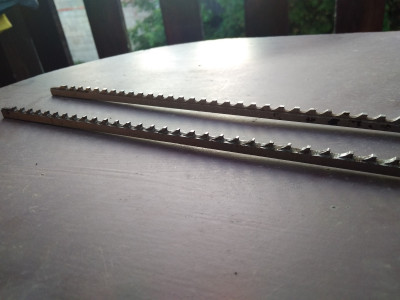

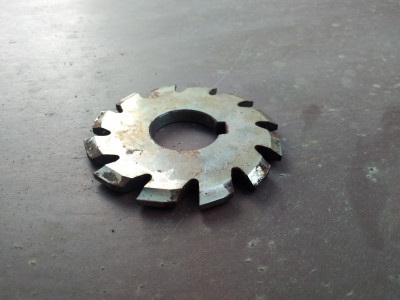

frez modułowy (1) jak nie znasz oznaczenia, to nikt nie kupi pojedynczej sztuki. Tak czy inaczej max 50PLN ale ktoś musi potrzebować akurat takiego.

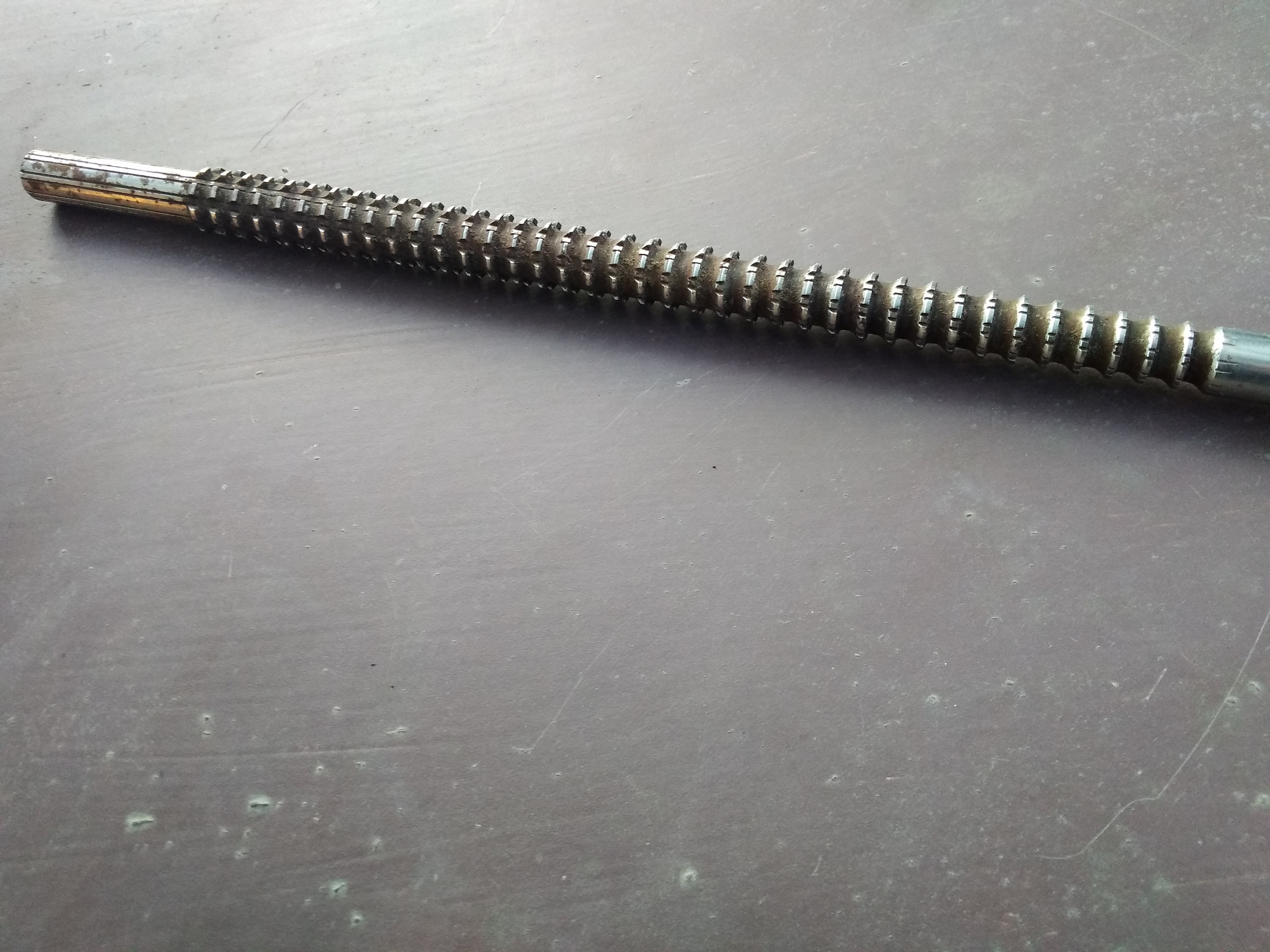

Frezy do gwintów (2,3,4) chodzą po ok 50pln, więcej jak są jakieś nietypowe, ale też ktoś musi potrzebować.

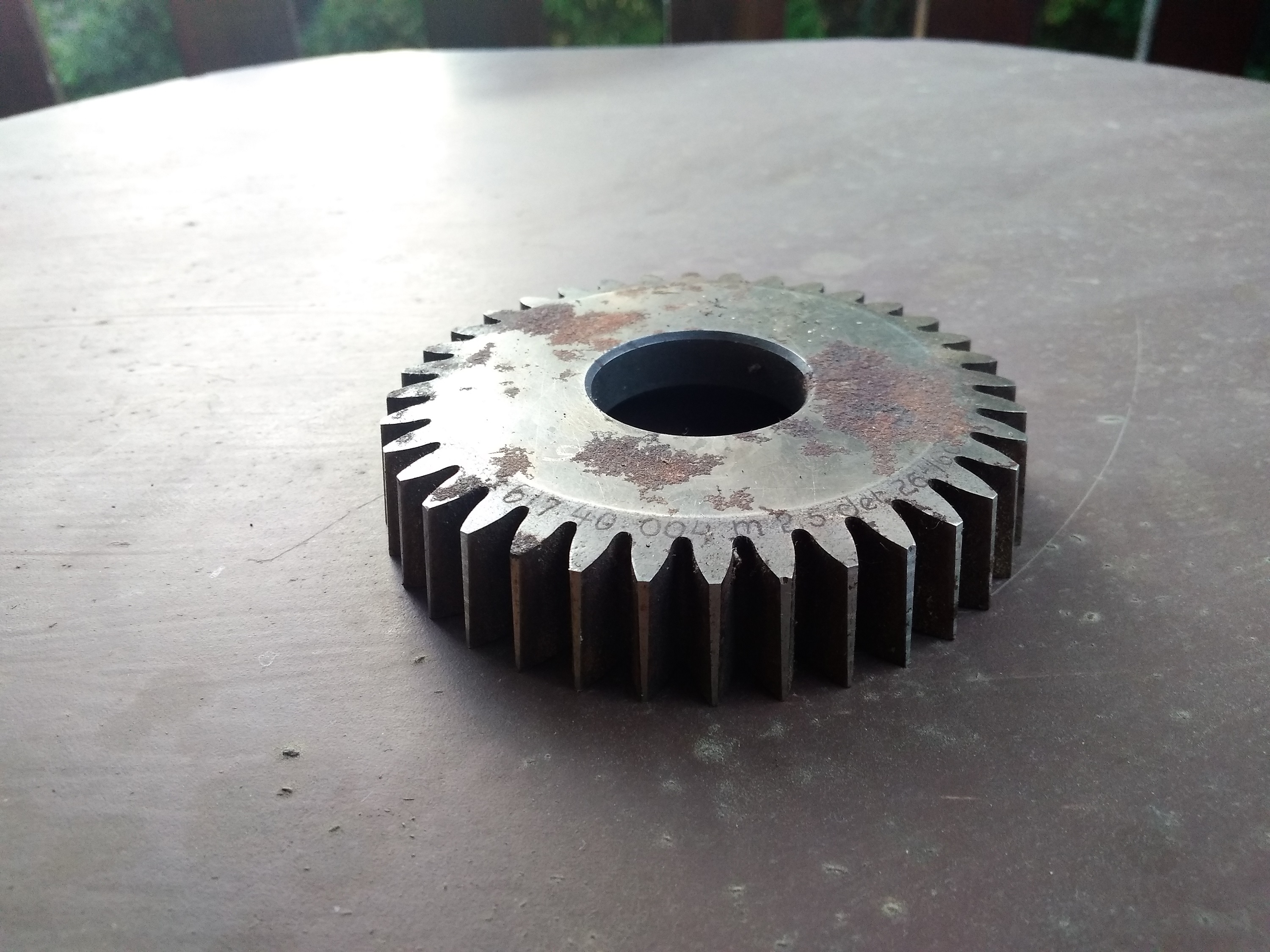

Dłutak Fellowsa (5) używany 100-200pln

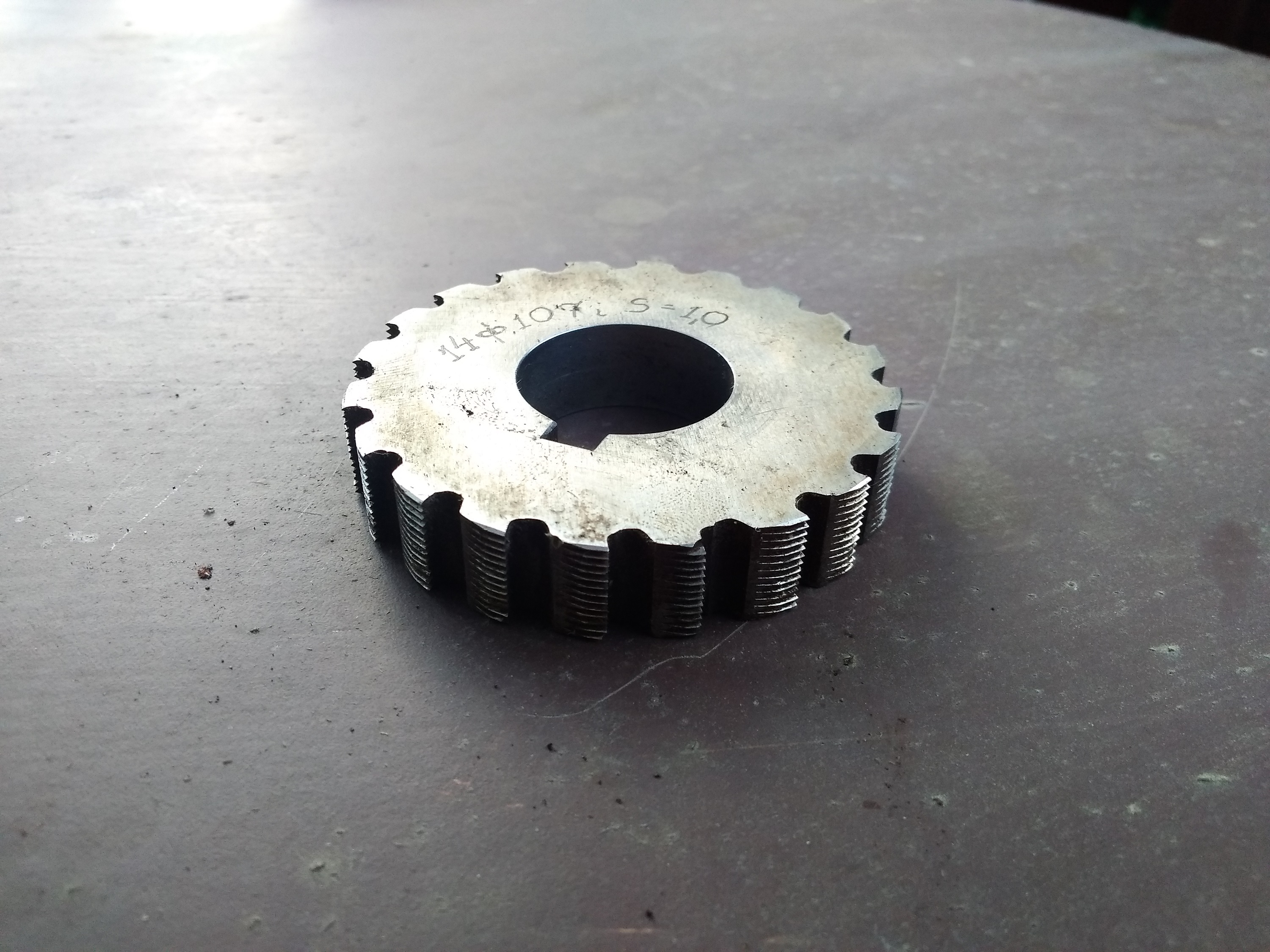

Frez obwiedniowy do kół zębatych (6) ok 300pln, ale ten wygląda na wielokrotnie przeostrzony.

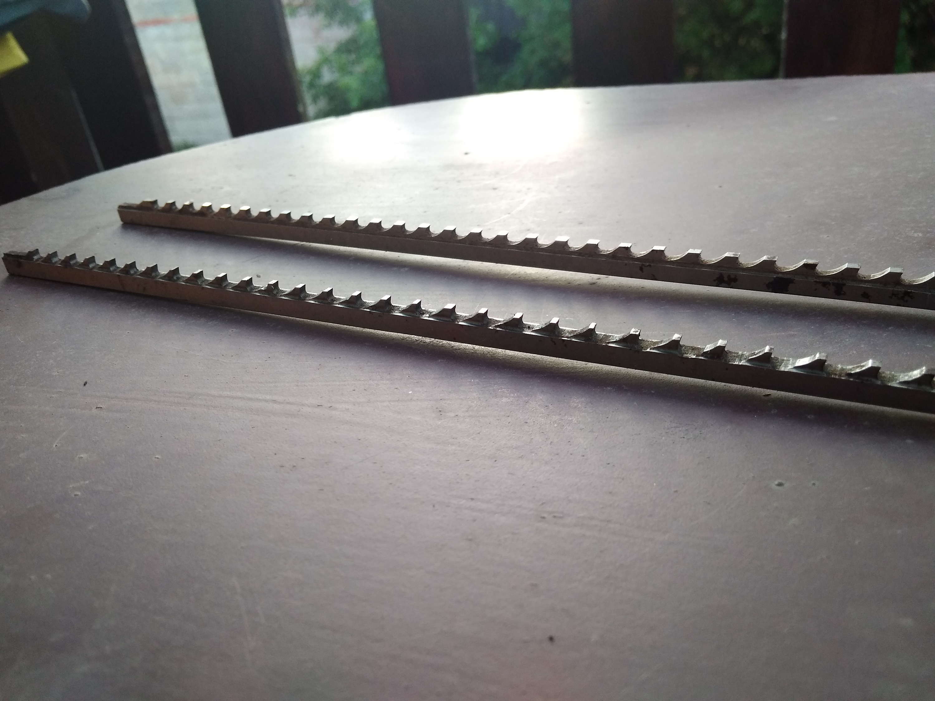

Przeciągacze listwowe (7) też należałoby odczytać numery katalogowe, żeby było wiadomo do czego są, i zmierzyć ostatnie zęby mikrometrem. Jeśli są równe, to można jeszcze przeostrzyć (wtedy warte jakieś 300pln w górę w zależności od ilości pozostałych ostrzy i popularności rozmiaru), jeśli ostatni ząb jest najwyższy, to już niestety złom, ale na noże tokarskie i do dłutownicy może pójść na przygotówki.
Przepychacze(8,9) JW, niestety wyglądają na ostrzone i nie mają numerów katalogowych, bo to narzędzia wykonywane na zamówienie, więc niestety tylko na materiał.

A co do wyceny, Kolega wyżej praktycznie wyczerpał temat. Można jeszcze dodać że część "rozmiarówki" narzędzi jest rzadko używana i nie znajduje się na nią dużego zbytu. Przykładowo przeciągacze listwowe w wymiarach najczęściej używanych klinów wpustowych pójdą za większe pieniądze niż te rzadziej używane wymiary.
