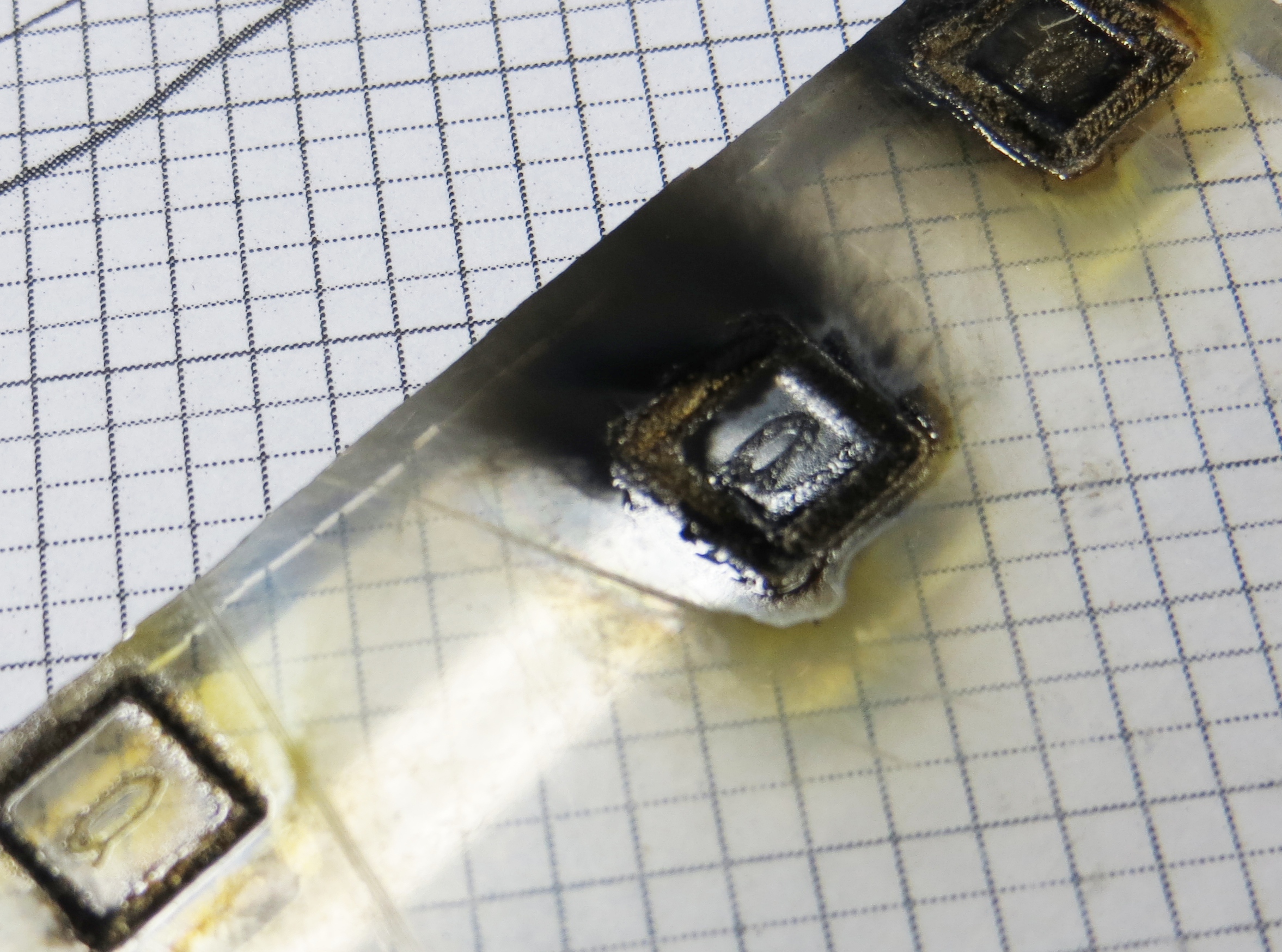

Re: Cięcie "trudnych" materiałów laserem 40W.
Polistyren - do kitu. Zdjęcie próbek, próbowałem ciąć i wolno małą mocą i szybko dużą. Bak zdecydowanie akceptowalnego zakresu pracy (laser 80W) Paskudne spaliny, okopcenia. Wąptię by dało się go ciąć efektywnie i czystko. Poliwęglanu nie testowałem. Polipropylen nie tnie się właściwe, a topi jak masło. Wyobraź sobie nóż wyjęty z wrzątku i krojący 3mm materiał. Ale się da, tylko widać "falę" z roztopionego materiału. Na zdjęciu polistyren (zdjęcie moje)

Dzisiaj zrobiłem próby z poliwęglanem.
Macrolon, czyli dobra marka.
Graweruje się z jakością akceptowalną, tylko trzeba palić przez folię ochronną, inaczej będzie okopcone.
Natomiast czym głębiej w materiał, tym gorzej.
Przy dużej mocy i małym posuwie zapala się żywym ogniem.
Próbowałem z parametrami na których tnę papier, na czterdzieści przejść. Zagłębiłem się z pół milimetra, ognia nie ma, ale i tak robi się krater ...
