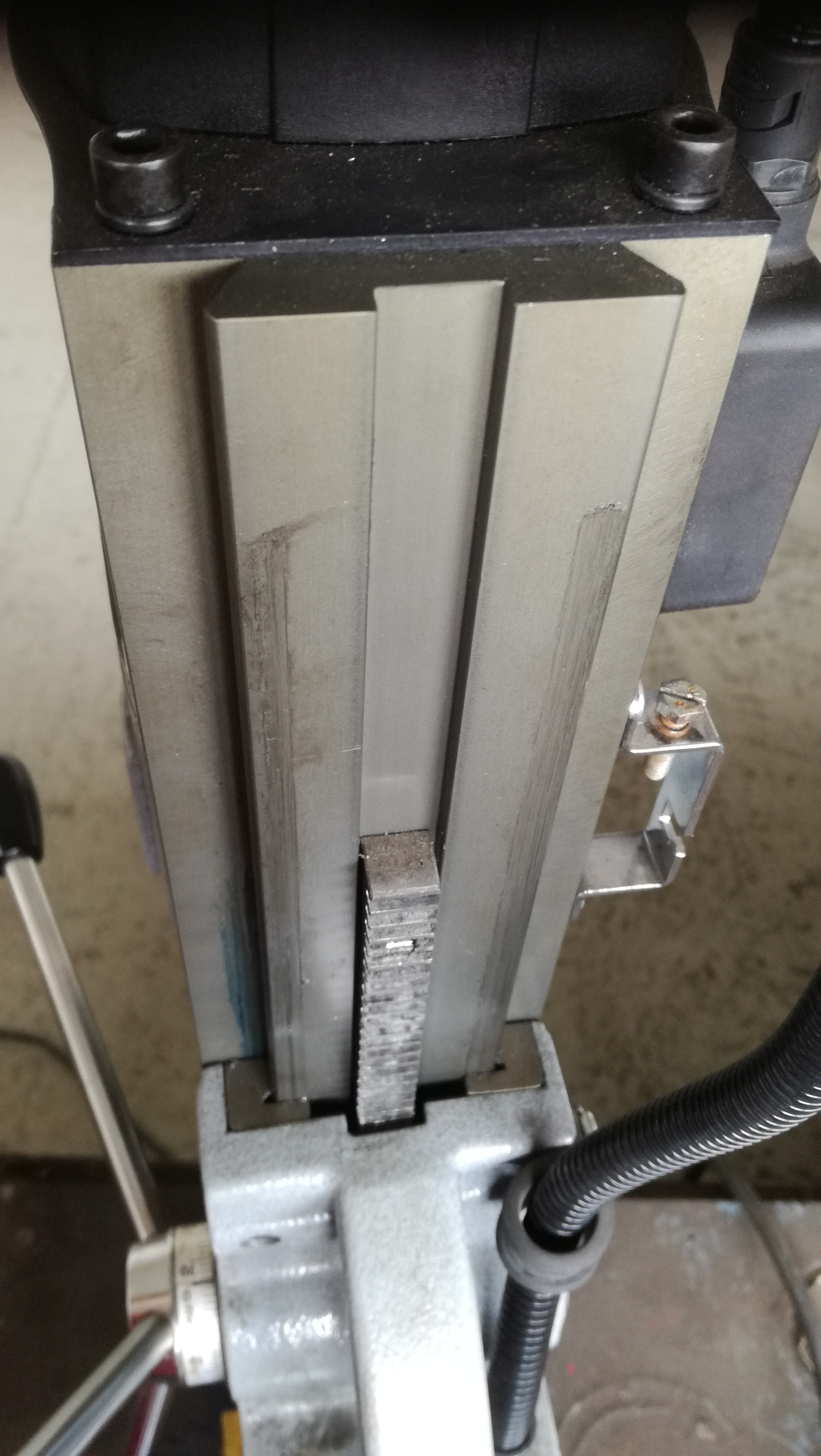

Do posuwu góra-dól chciałbym zastosować prowadnice ślizgowe. Najlepiej coś takiego:
Szukałem na necie i nic nie mogłem znaleźć. Pytanie do formuowiczów czy ktoś wie gdzie można coś takiego lub podobnego zakupić?

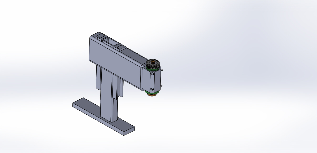

Sama wiertarka będzie mniej więcej tak wyglądać:
Zastanawiam się nad posuwem korpusu. Nie wiem czy samemu projektować i później wykonywać prowadnice ślizgowe czy być może są jakieś gotowce.

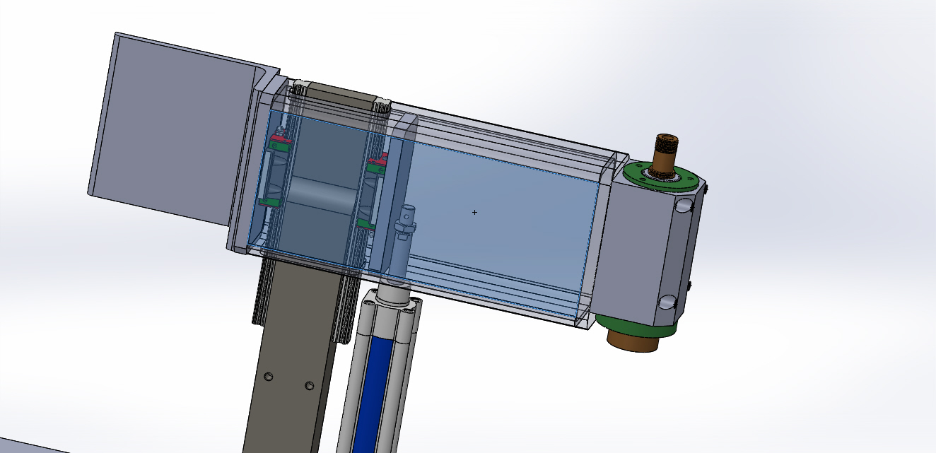

A więc niestety musimy zastosować prowadnice liniowe i wózki dla osi Z. Wygląda to mniej więcej tak :
Siłownik będzie krótszy albo słup trochę dłuższy. Zobaczymy jeszcze. Trzeba będzie jeszcze ustalić jaki to będzie siłownik czy pneumatyczny czy hydrauliczny.

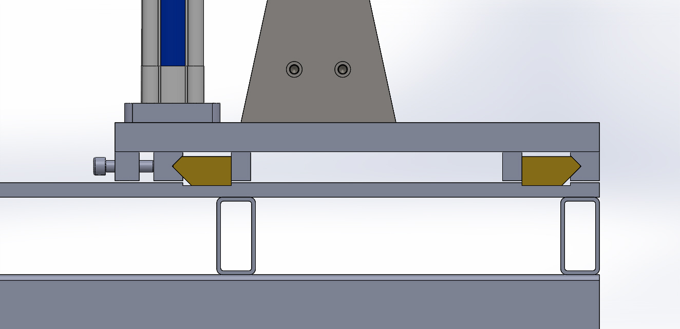

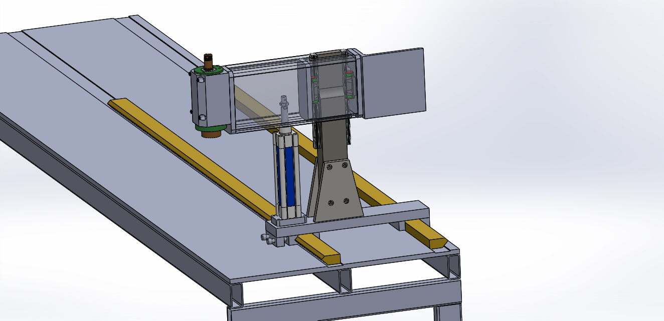

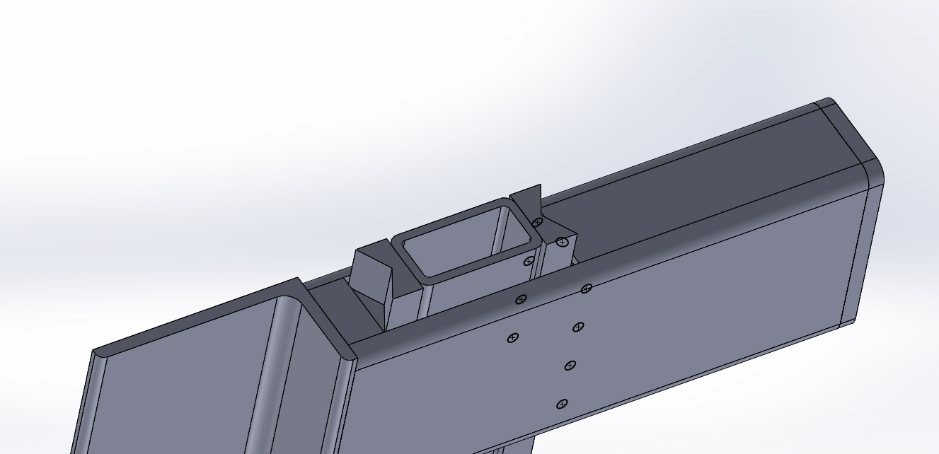

Natomiast zabrałem się za prowadnice wzdłużne (dla osi X). Będą miały 14 metrów długości i znów chciałbym trochę zaoszczędzić i zrobić je na prowadnicach ślizgowych. Szczególnie, że wiertarki nie będą po nich często jeździły. Ustawiać je będziemy na wymiar długości wiercenia (każdą wiertarkę z osobna) i wówczas trzeba będzie je zablokować aby się nie przesuwały. Co myślicie o takich prowadnicach ślizgowych:

Co do rodzaju siłownika myślę że to, na jakie medium one będą zależy od maksymalnej średnicy wiercenia - przy wiertłach rzędu ⌀ 20 obawiam się że siłownik pneumatyczny może okazać się za słaby żeby docisnąć wiertło z prawidłową siłą. Co prawda siła zależy w głównej mierze od średnicy tłoka w siłowniku, ale na pewno zdajesz sobie sprawę, że przy tej samej sile siłownik hydrauliczny jest mniejszy (ma mniejszą średnicę) co może pomóc zbudować zwartą konstrukcję. Z drugiej strony siłowniki pneumatyczne są tańsze - kwestia priorytetów.

Jeśli chodzi o moc siłownika pneumatycznego to nam wystarczy. Wiercić będziemy fi12 i okolice. Natomiast problemem jest to, że przy wierceniu pierwszej ścianki powietrze się spręża i głowica mocno skacze. Widać to na filmiku poprzedniej wiertarki.

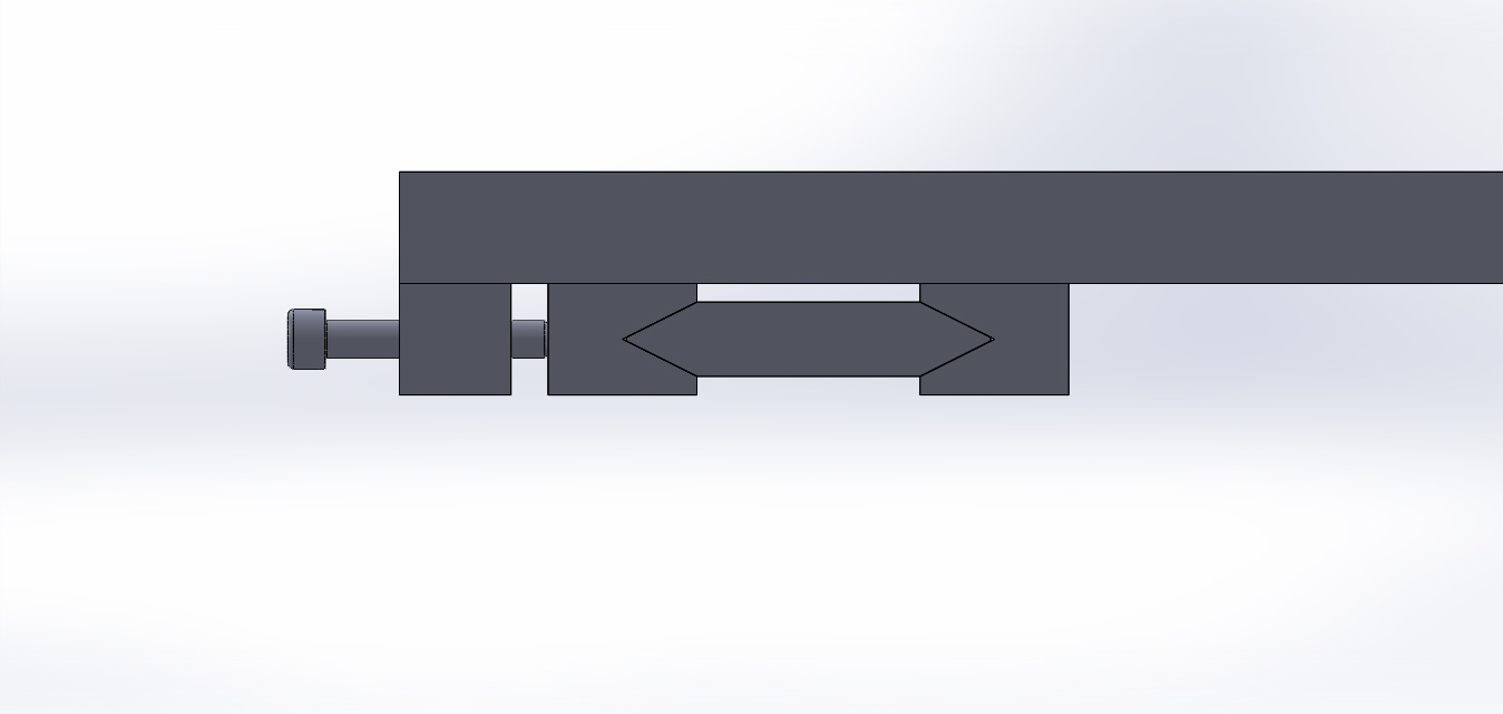

OK prowadnice ślizgowe dla osi X tak będą wyglądać:
Po tych prowadnicach będziemy przesuwać wiertarki ręcznie i je blokować.
Dodane 4 minuty 2 sekundy:
A w izometrii coś takiego:

Luźny pomysł, w celu oszczędności ilości miejsca i wykorzystania silnika o normalnych gabarytach można by co druga wiertarkę dać z silnikiem do góry. Wiertarki po zbliżeniu przeplatały by się korpusami silników góra dół.
Pozdrawiam Marek

Re: Linia do cięcia i wiercenia w stali DIY
Post napisał: gussto » 29 maja 2018, 17:06
Też o tym myślałem ale odwrócenie silników góra/dół niewiele nam daje ponieważ koła pasowe są wciąż na tym samym poziomie i kolidują ze sobą. Nawet jak jeden podniesiemy to jest problem gdy jedna wiertarka wierci i schodzi a druga, obok stoi bez ruchu bo akurat nie musi wiercić - będzie kolizja. Rozwiązaniem i to raczej dość prostym w wykonaniu, jest umiejscowienie silnika jeden bliżej a drugi dalej na zakładkę.
