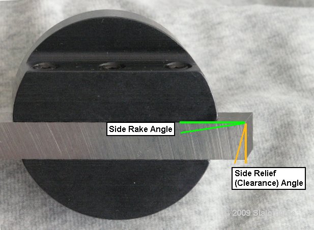

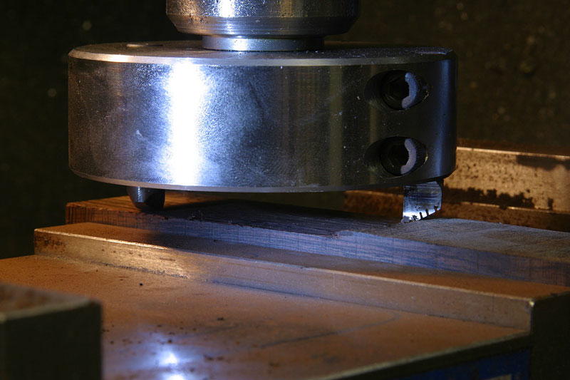

Ów nóż - wytaczak nie nadawałby się do flycuttera i z innego powodu - jest mało sztywny.
To już lepiej zaszlifować na jednym końcu ostrze w zwykłej kwadratowej lub prostokątnej w przekroju stalce HSS, na pewno będzie dużo sztywniejszy. Nóż (geometria ostrza) do flycuttera funkcjonalnie nie różni się niczym od noża do toczenia, oczywiście biorąc pod uwagę, że skrawana powierzchnia(calizna) jest płaska, a jego płaszczyzny robocze (poza pow. natarcia i gł. krawędzią skrawania) nie mogą trzeć ani o caliznę, ani o wykonaną już płaszczyznę..
https://madmodder.net/index.php?topic=4301.0
http://www.homemodelenginemachinist.com ... php?t=1262
Ale można też wykonać flycutter w taki sposób, i wtedy wykonanie noża z okrągłej stalki jest jeszcze prostsze..
http://www.frets.com/HomeShopTech/Proje ... utter.html

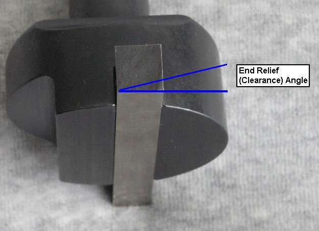

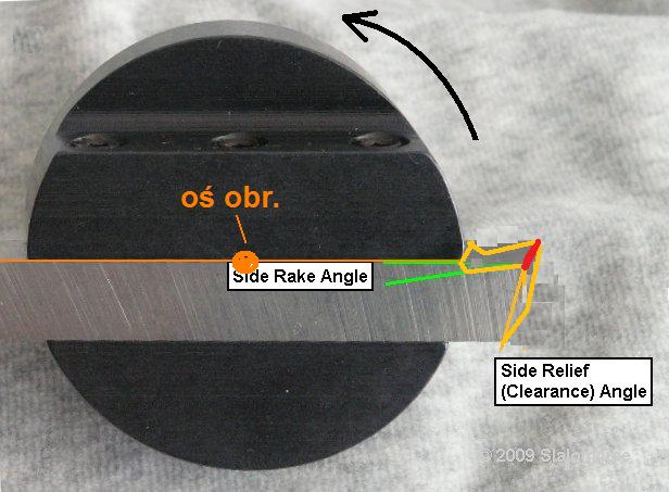

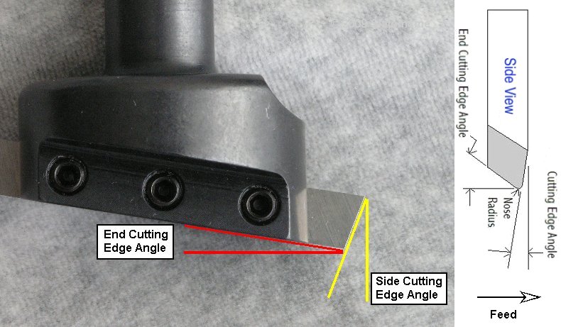

Nóż który wskazałeś (NNBe) nie nadaje się do flycittera z tego powodu, że flycutter najczęściej skrawa pionową warstwę materiału, a główna krawędź skrawająca tego noża poza samym wierzchołkiem nie będzie miała styku z materiałem skrawanym, będzie próbował skrawać praktycznie wklęsłym łukiem rowka wiórowego (jak to widać na załączonym rysunku) co oczywiście ze względu na kształt tej zastępczej krawędzi skrawającej nie jest optymalną geometrią, będzie powodować tarcie, piętrzenie wióra, i w rezultacie nawet przy zastosowaniu bardzo małej głębokości warstwy skrawanej da brzydką powierzchnie.
Aby móc zastosować ten nóż, to trzeba by zeszlifować jego powierzchnię natarcia na płasko (zerowy kąt natarcia) likwidując tym samym rowek wiórowy, co pogorszy warunki skrawania (zwiększy opory) i chropowatość uzyskanej powierzchni.
Nóż w takim przypadku by mieć ułatwiający skrawanie dodatni kąt powierzchni natarcia musi mieć rowek wiórowy równoległy do czoła warstwy skrawanej (poprzeczny/lekko skośny do osi trzonka) jak w drugim przypadku.
A czy nóż ma być prawy czy lewy to zależy od konstrukcji flycuttera i kierunku obrotów.
Jako, że najpopularniejsze są ze skośnym mocowaniem noża
którego wierzchołek ostrza ze względu na wypadkowy kąt natarcia po zamocowaniu powinien znajdować się w osi symetrii flycuttera (lub poniżej) jak na rys. poniżej,
to od tego czy rowek do mocowania noża jest nad osia czy pod osią zależy rodzaj (prawy/lewy) noża, i kierunek obrotów...
