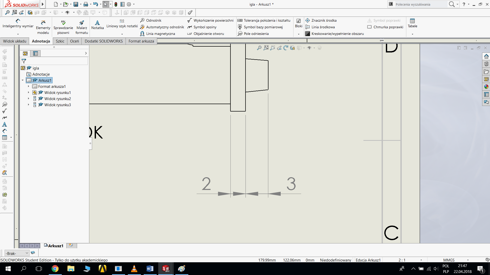

Cześć, jestem nowym użytkownikiem Solidworks, dopiero się uczę i być może coś robię źle ale mam problem ze wstawieniem dwóch sąsiadujących wymiarów. Problemem jest strzałka w środku. Czy jest możliwość usunięcia jej? Często też linia w środku jest pogrubiona. Używam do tego operacji inteligentny wymiar, być może jest jakiś alternatywny sposób? Bardzo proszę o pomoc :)

Co chcesz od tych strzałek? Przecież są dobrze wstawione. W takich wypadkach "ładniej" będzie jak rozsuniesz wymiary z jednej linii.

wydaje mi się że byłoby poprawniej gdyby na środku zamiast 2 strzałek była kreska ukośna. Przynajmniej tak mnie uczyli na studiach

Jak masz z tym problem , to zrób tak
https://zapodaj.net/8c14e08fe245a.jpg.html

takie myki się stosuje w szkicach, a nie na rysunku, i możesz zmienić to w stylu wymiarowania.

Już poprawiam. :D
https://zapodaj.net/94d050303c65f.jpg.html
https://zapodaj.net/8308317e08884.jpg.html

Zmiana stylu wymiarowania zmienia całą linie, a czy jest możliwość usunięcia grotu strzałki tylko z jednej strony? Na wzór pkt e) załączonego obrazka
https://zapodaj.net/992c6b4cf0e34.jpg.html

Nie bardzo .
Tu masz dostępne opcje (patrz; czerwona ramka)
https://zapodaj.net/c1693c329e307.jpg.html
