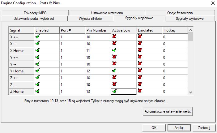

Posiadam płytę główną SSK-MB2 i mam problem z podłączeniem krańcówek limitu (EMGR).
E-Stop nie sprawia problemu, krańcówki Home też działają poprawnie natomiast mam problem z krańcówkami EMGR.

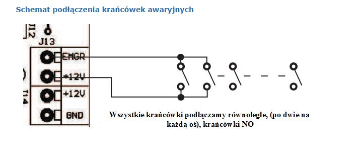

Na wstępie bym chciał przytoczyć fragment dokumentacji:
Czy nie lepiej krańcówki NC szeregowo? Wtedy wciśnięcie dowolnej przerywa obwód.
Wracając do mojego problemu, mam podłączone krańcówki, zworka ustawiona na "EY" miernikiem sprawdzam że jest przejście 12 V pomiędzy pinami +12V a EMGR - więc technicznie wszystko wydaje się być ok podłączone.
W ustawieniach macha mam włączone wszystkie krańcówki np. X++ oraz X--, port 1, PIN 10 (ten sam co E-Stop), funkcja Acitve LOW odznaczona (jak ją zaznaczę widzi cały czas wciśnięte krańcówki).
Tyle że po wciśnięciu krańcówki nic się nie dzieje:/
W zakładce diagnostyka gdzie obserwujemy że tak powiem stan na pinach LPT też nie widać żeby wciśnięcie krańcówki dawało jakiś sygnał. Wciśnięcie E-Stopa powoduje zapalenie diody sygnalizującej PIN 10 oraz zapalają się wszystkie limity oraz E-Stop (czyli działa poprawnie). Natomiast wciskanie krańcówki nic nie daje.
Czy coś trzeba jeszcze włączyć dodatkowo w programie o czym nie wiem? Dokumentacja w zasadzie prawie nic nie mówi o podłączeniu tych krańcówek. Ale gdyby było coś nie tak w programie to i tak powinien zmieniać się stan na Pinie 10 najwyżej program powinien go niewłaściwie interpretować.

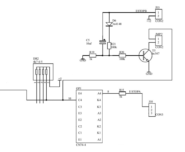

Dla lepszego zrozumienia zasady działania przejrzałem sobie schemat płytki i nie ma tam wielkiej filozofii. Załączam wycinek schematu dla E-Stop oraz EMGR.
Zastanawiam się czy może być przyczyną uszkodzenie jakiegoś elementu na płycie? W zasadzie to chyba tylko tranzystor mógłby tam paść. Jest jakiś sposób na sprawdzenie poprawności jego działania?

1- sprawdź multimetrem czy na gnieździe LPT płytka ssk wysyła sygnał do PC
to wyeliminuje błąd macha
2 jasne jak wszystko i płytka może być padnięta ... np zimne luty
3 tranzystor sprawdzisz

Udało mi się rozwiązać problem ;)
Przyczyna była wręcz głupia ale wpadłem na podczas analizy schematu.
Mianowicie E-Stop miałem podłączony w trybie NO w efekcie czego cały czas na pinie 10 było. W związku z tym sygnały z krańcówek nic nie dawały.
Przestawiłem E-Stop na NC i jak ręką odjął krańcówki ruszyły ;)
Przy okazji sam sobie odpowiedziałem dlaczego krańcówki muszą być NC równolegle a nie mogą być po prostu NO szeregowo :oops: :oops:
