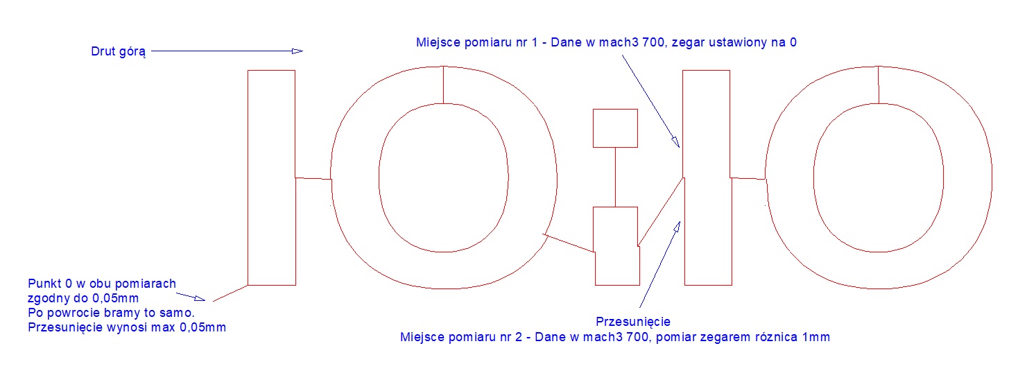

Witam wszystkich,
Mój problem stał się na tyle poważny, że muszę założyć nowy temat.
Pacjent: ploter termiczny własnego projektu. Napęd paskowy. Silnik osi Y to 1.9 Nm, silnik osi Y 4.2 Nm. Oba 4.2 A. Sterowanie na sterownikach od sponsora. Płyta główna SSK-MB2. Program mach3.

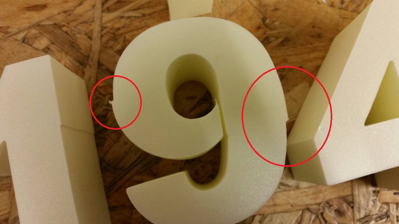

Problem wygląda tak jak na zdjęciu:
Wydaje mi się, że to na osi X ponieważ w momencie kiedy tnę kwadrat z wejściem od boku to przestawienie jest tak jak na zdjęciu na cyfrze "1". Na dużych literach przestawienie to nawet 2mm. Na małych przestawienie jest mniejsze. Analogicznie rośnie do rozmiaru litery czy tam ciętego obiektu.
Co zrobiłem aby znaleźć problem:
- Zmieniłem program do generowania g-codów na dev foam LE2.
- Zainstalowałem 3 różne wersje mach3.
- Zmieniłem naciąg pasa osi X (bez zmian)
- Dodałem na ciąg pasa osi X (bez zmian)
- Naciągnąłem mocniej drut grzewczy.
- Uziemiłem maszynę bo próbówka mi świeciła ale nie kopało
- Zamieniłem piny na płycie głównej. W sensie zamiany osi.
- Bawiłem się temperaturą drutu.
- Zmieniałem ustawienia silników. Od najmniejszych do możliwie dużych.
- Zmieniałem prędkości wycinania. Od ślimaczej do żółwiej i dalej nic...
Proszę o pomoc bo już nie mam pomysłów Zostało mi zamiana sterownikó silników miejscami, zmiana komputera na inny i zmiana silnika osi X... więcej pomysłów nie mam....

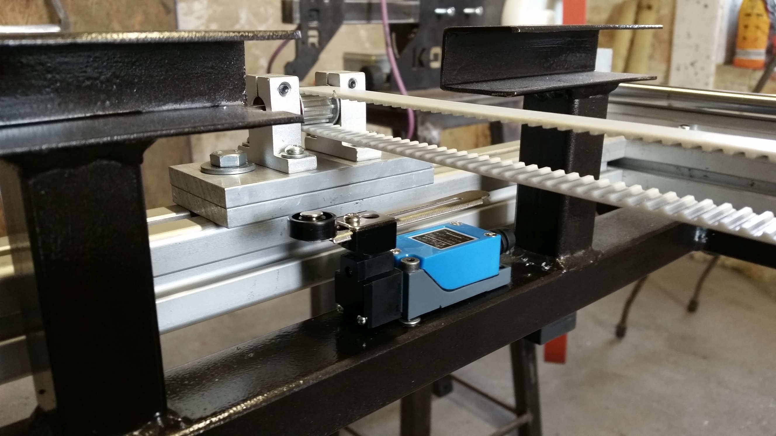

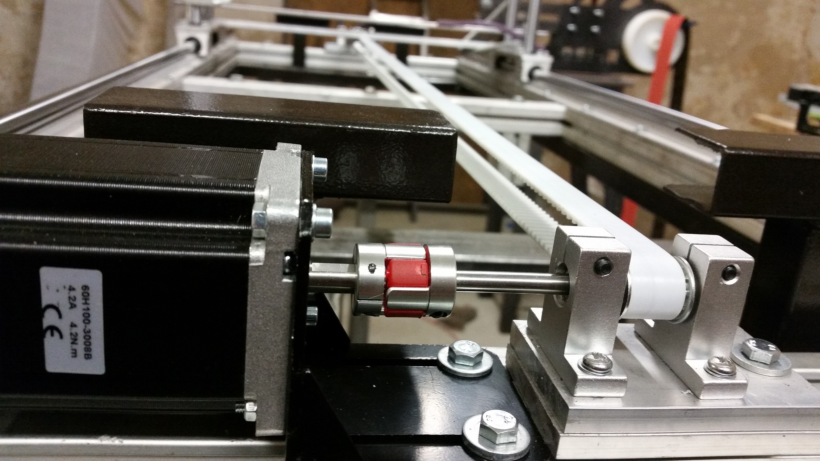

Ps. Jak zdejmę całkowicie pasek i pcham ręcznie bramę to czuję lekkie opory takie jakby chwilowe przeskoki... i słychać kulki w łożyskach liniowych. Ale prowadnice ustawione czujnikiem zegarowym z dokładnością do 0,01 na całej długości...

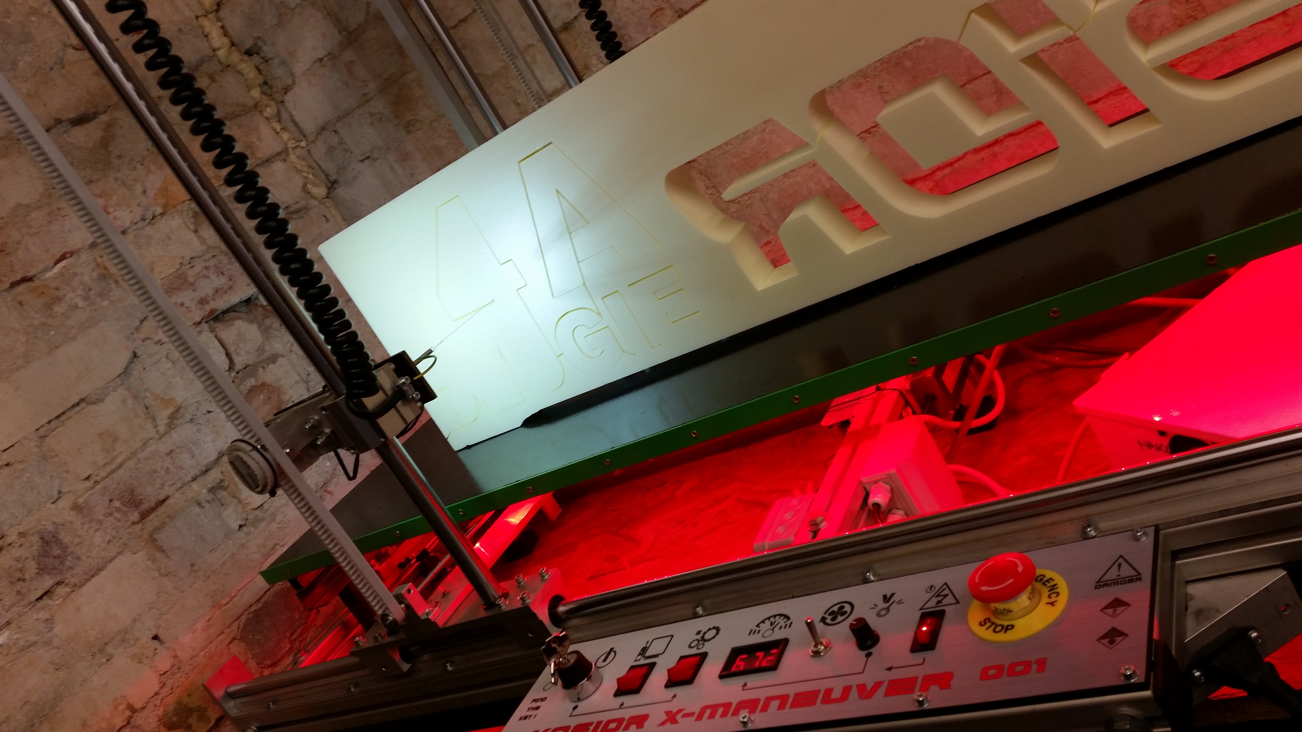

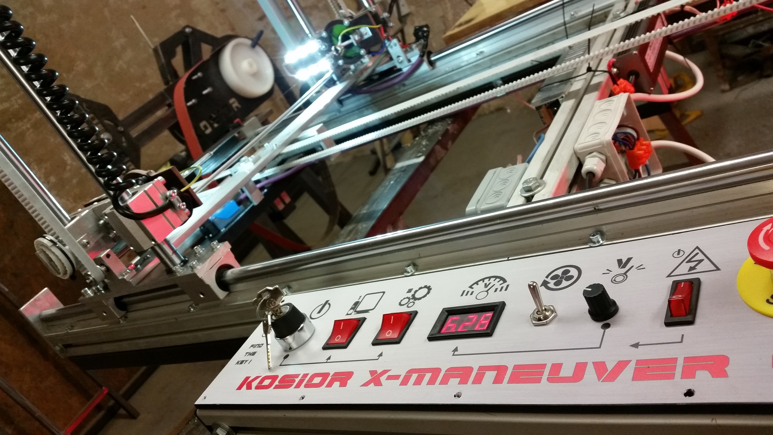

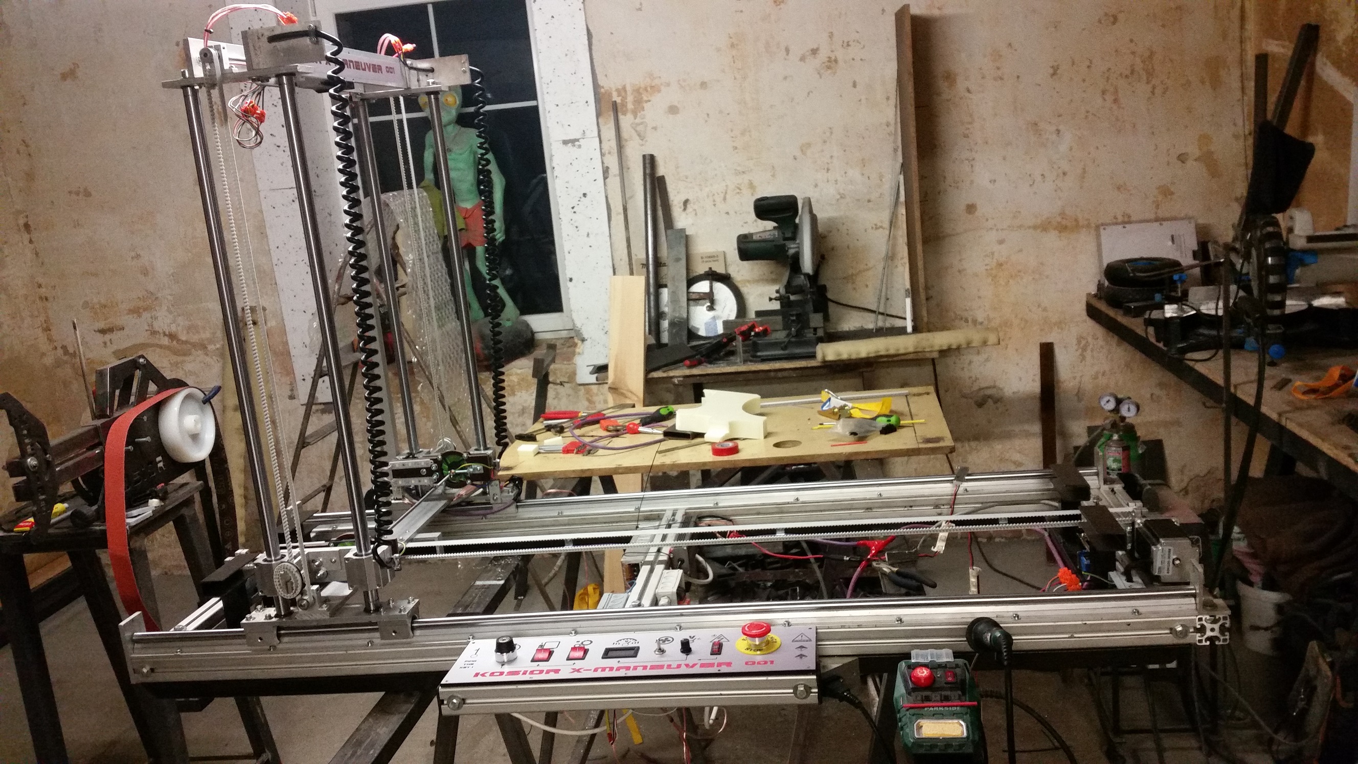

Oto więcej zdjęć maszynki

Wlasnie czy tnę od góry czy od dolu to efekt jest ten sam. Zmienia sie tylko strona gdzie sie nie schodzi. Jak tne dolem to uskok jest bardziej z prawej a jak tne gora to bardziej z lewej (mowie o miejscu polaczenia wektorów. Ps. Zauwazylem teraz ze jeżeli wrzucę projekt na cala tafle np napis na 120cm to im blizej srodka napisu tym wiekszy uskok. Na początku i koncu napisu wektory sie schodzą... na środku nie...

Dzis sprawdzilem za pomoca czujnika zegarowego przesunięcie osi X oraz błąd nawrotu. Przesunięcie wynisi 1mm, a backflash 0.1mm ktory skasowałem w machu. Co dalej? Jak szukać bledu przestawienia 1mm na osi X ?
Dodane 2 godziny 56 minuty 59 sekundy:
EDIT:
Na czujniku zegarowym: Brama na osi X wraca do swojego punku 0 m(początek maszyny) z dokładnością do 0.05mm
Na czujniku zegarowym: Na środku maszyny górna trajektoria osi X względem dolnej (przerwałem pogram w punkcie pomiarowym na środku maszyny) i tu robi się przesunięcie 1mm. Na machu cały czas te same wartości. Jak to możliwe? Gdzie szukać przyczyny?
Skoro wraca do punku zero bez przesunięcia to znaczy że nie gubi kroków. Ale dlaczego na srodku maszyny mamy 1mm? Przcież gdyby to był luz to byłby widzialny. Ja go nie widzę.

A może paski się telepią ?
Miałem podobny przypadek w szynie do kamery.
W jednym miejscu - różnym w zależności od prędkości - pasek wpadał w coś na kształt rezonansu .
Wytłumiłem go rolkami .
A widzę że u Ciebie te paski mają " kilometry " luzu.

Brałem to pod uwagę, zamontowalem łożysko tlumiąco-naciągające. Brak efektów. Dziękuję za odpowiedź

Nie sądze, ponieważ nawet jeżeli oś Y była by w kącie 70* do osi X to zgodnie z zasadą współrzędnych wektor powinien się zgrać. Co najwyżej luiterki były by krzywe.
Kliknij i zobacz na mój rysunek:
Opisuje mój problem... ewidentny problem. Nawet jakbym dał złą liczbę kroków to i tak musi wrócić w to samo miejsce.... Czy uważasz, że mogą to być zakłócenia?

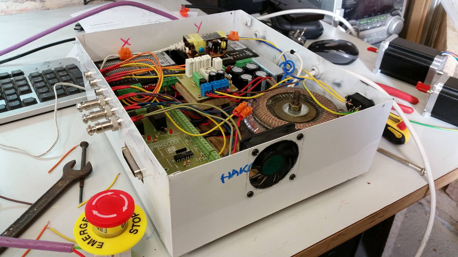

Oto moja skrzynka:
Ale czy zakłócenia mogłyby powodować takie anomalia? Już szukam wszystkiego.
Dodane 40 sekundy:
Poza tym co do ugięcia, czyjnik zegarowy przykładam do osi X w miejscu mocowania łożysk liniowych. I tu mam błąd 1mm.

Drut się ugina.
Ta "9" z pierwszego postu ma najpierw robioną górę, potem następne znaki i drut wraca "dołem" kończąc "9"?
Jeśli tak, to czemu nie robisz za jednym zamachem całej "9" z jednym wyjściem i wejściem drutu na jej obrys, na przykład w jakimś narożniku?
