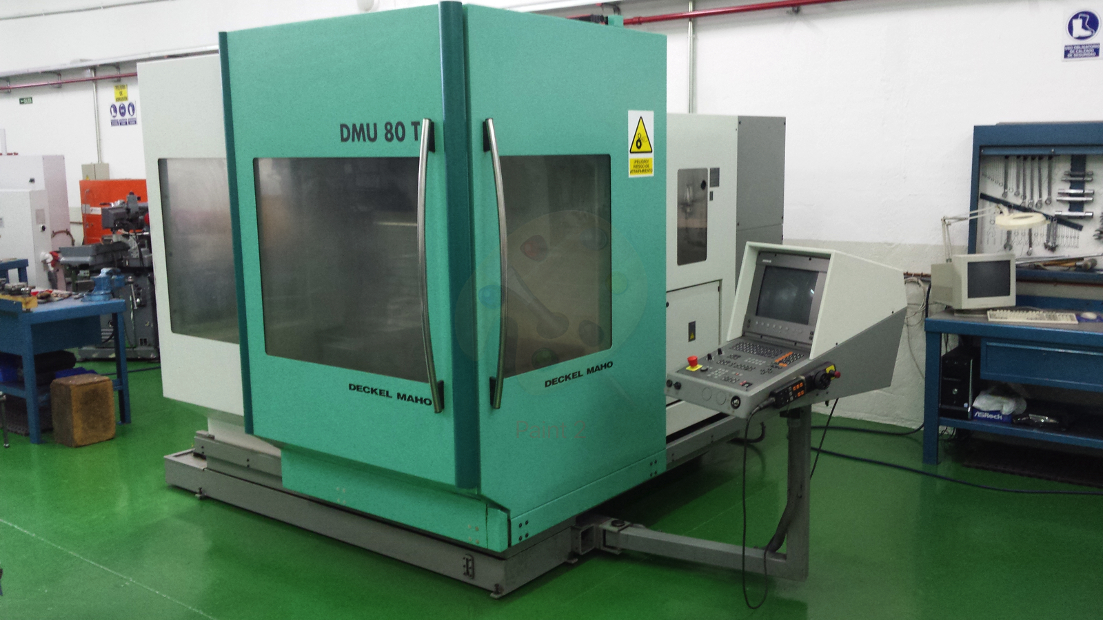

Masz zdjęcie przestrzeni roboczej?
Serwisowałem kiedyś podobną - też DMU 80 T i z zewnątrz różniła się osłoną przestrzeni roboczej. Wyglądała tak:
https://www.exapro.cz/frezka-cnc-vertik ... p61209098/#
Maszyna chodziła na 3 zmiany łącznie z weekendami, praktycznie nie stygła. Całkiem sztywna, w stali CrNiMo HRC45 dokładność jak trzeba było (jeśli operator był ogarnięty) spokojnie w kilkunastu mikronach.
Jakie napędy? Heindenhain?

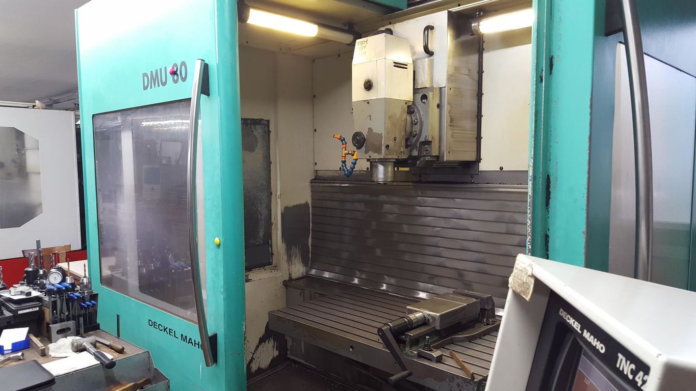

Przestrzeń robocza wygląda tak
sterowanie heidenhain 426
nie jestem pewien jaki tam jest napęd

raczej HH, oni nigdy za bardzo nie lubili zestrajać się z innymi napędami, prędzej siemens brał napędy od HH, zwłaszcza pomiarówkę.
Z w tych maszynach niestety do najmocniejszych nie należy, ale w DTRce na pewno jest dopuszczalne obciążenie stołu. jak nie chodziła cały czas z maksymalnym ciężarem, to DMG nie należy do najgorszych producentów, więc powinno coś tam jeszcze popracować.

Otwórz szafę elektryczną i zrób zdjęcie środka, zobaczymy te napędy.
Dobrze widzę, że to jest 3 osiowa frezarka bez magazynu narzędzi? Ta, którą ja miałem pod sobą była pięcioosiowa - z obrotowym stołem czasem były problemy, zdarzały się dość konkretne, więc u Ciebie przynajmniej jeden czynnik odpada.

To jest 4 osiowa,

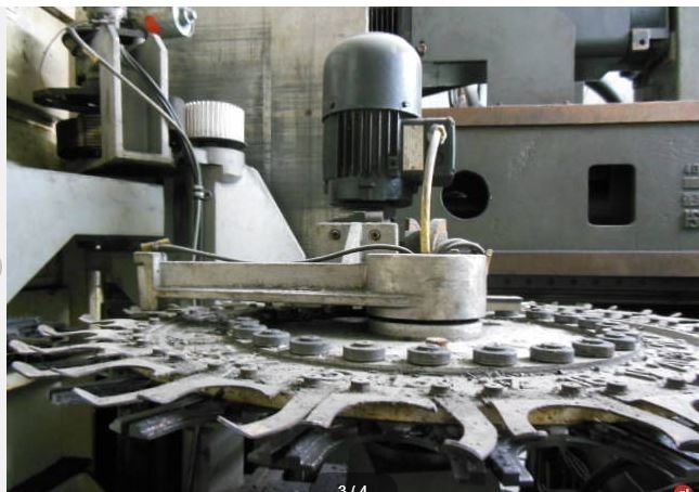

Tak to jest maszyna 3 osiowa ma uchylną głowice w osi B oraz możliwość zmiany położenia wrzeciona z "Z" na "Y". Ma też magazyn narzędzi, który znajduje się po prawej stronie wrzeciona a narzędzia podawane są łapą do wrzeciona
