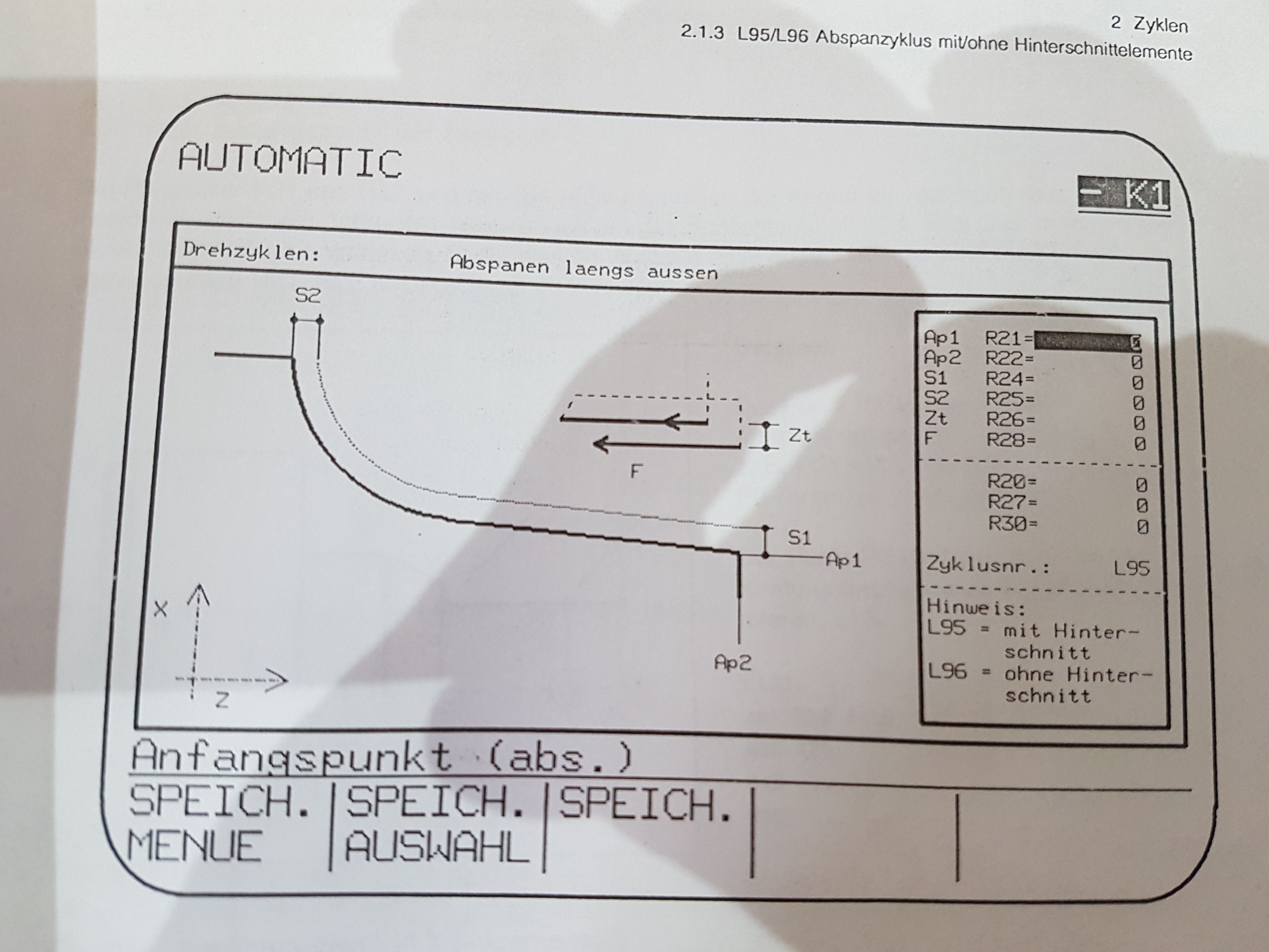

Jak tak dalej pójdzie to zapełnię swoimi postami cały dział Sinumerika. Pytanie banalne , jak wywołać dowolny cykl np.L95 tak aby na ekranie pojawił się pulpit tego cyklu ???

Masz książkę manual nawet jeśli jest po niemiecku to da się odczytać co i gdzie naciskać aby uzyskać dany efekt, ale to co w książce nie zawsze pokrywa się z tym co na maszynie. Książki są wydawane ogólnie a maszyna to rzecz indywidualna i raczej nie znajdziesz dwóch takich samych.

Rzecz w tym , ze w instrukcji jest jak używać poszczególnych cykli ale jak je uruchomić to już nie znalazłem. Tak samo jak nie znalazłem nic na temat bazowania detalu , wydawało by się ze to podstawy ale nie ma nic na ten temat .

Źle czytasz, wszystko tam jest. Jak masz wgrane cykle, to w programowaniu masz klawisze funkcyjne (te pod ekranem) z dostępem do cykli. Tylko najpierw jest grupa, potem w grupie masz podgrupy, aż dokopiesz się do konkretnego cyklu. Tych klawiszy jest tylko 6 więc jakoś to musieli upchnac.

Ok. wiec zacznijmy od początku cykli szukać w : AUTOMATIC , MDA , TEACH , czy JOG ?

Niestety 810 od 840C różni się zasadniczo. W mojej maszynie nie ma w ogóle softkey do uruchamiania cykli. W manualu do 840C ustawianie 0Z jest opisane od str 4-10 . jak dla mnie to nic tam nie ma jak mam dokonać pomiaru 0Z.
