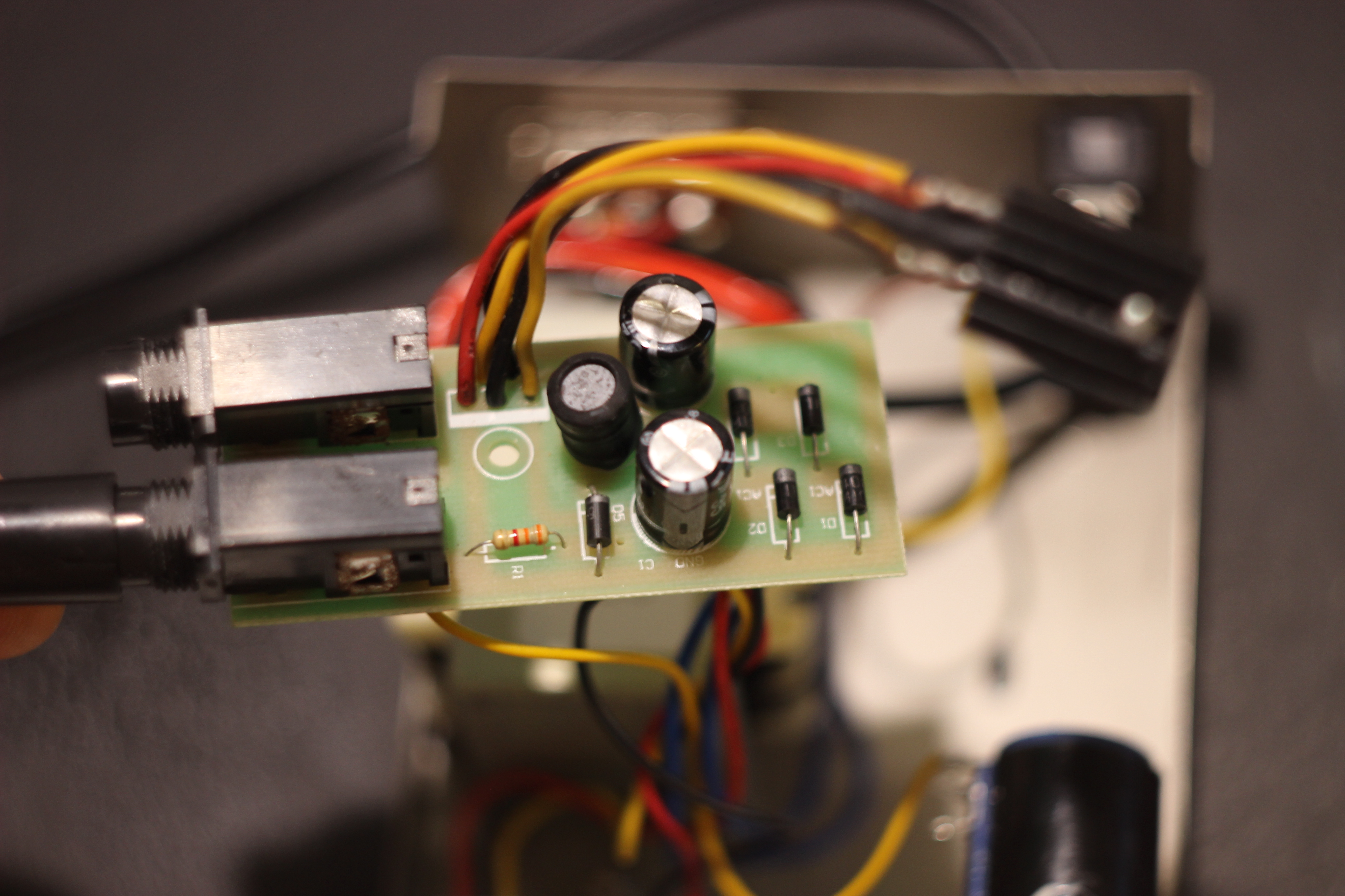

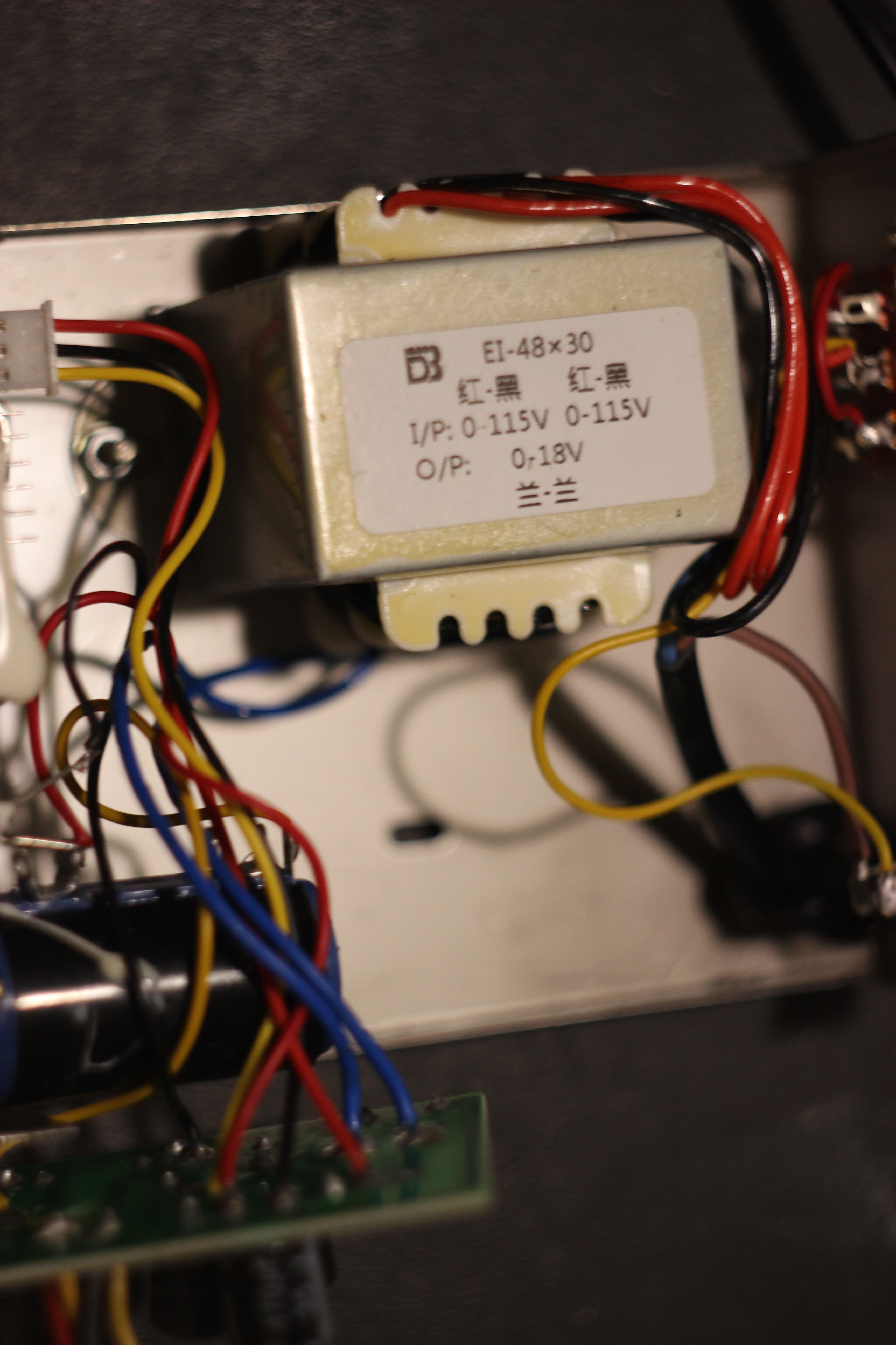

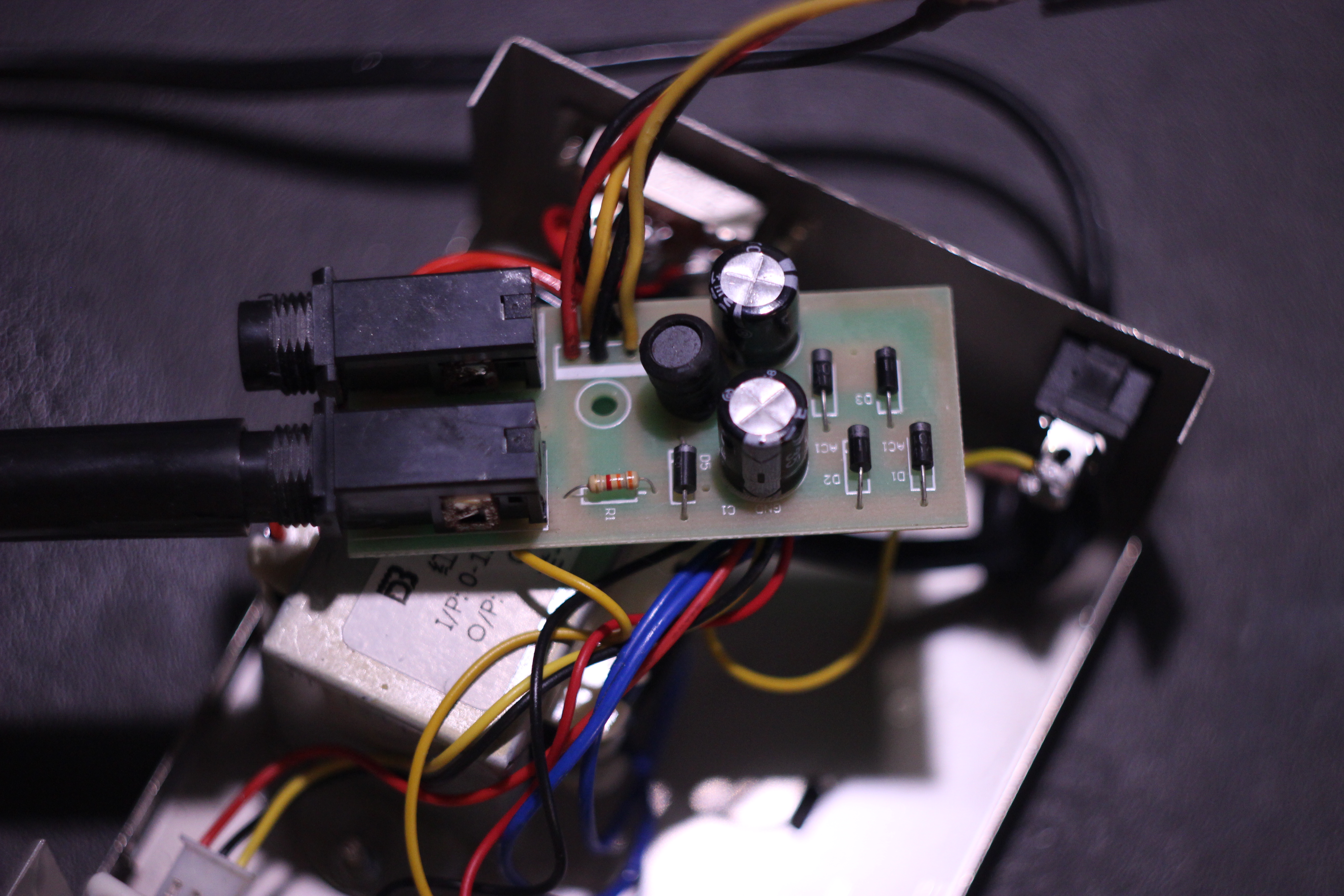

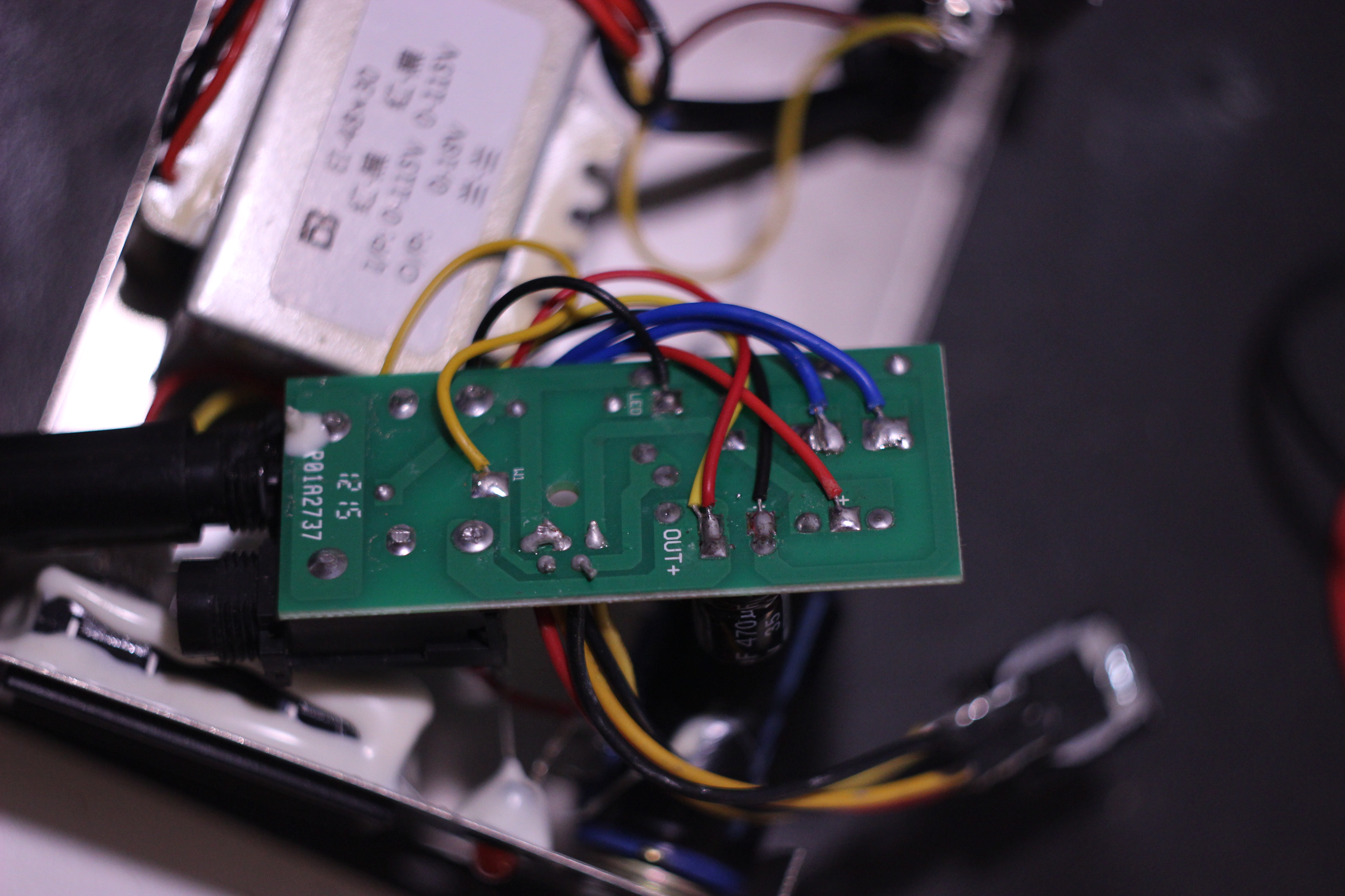

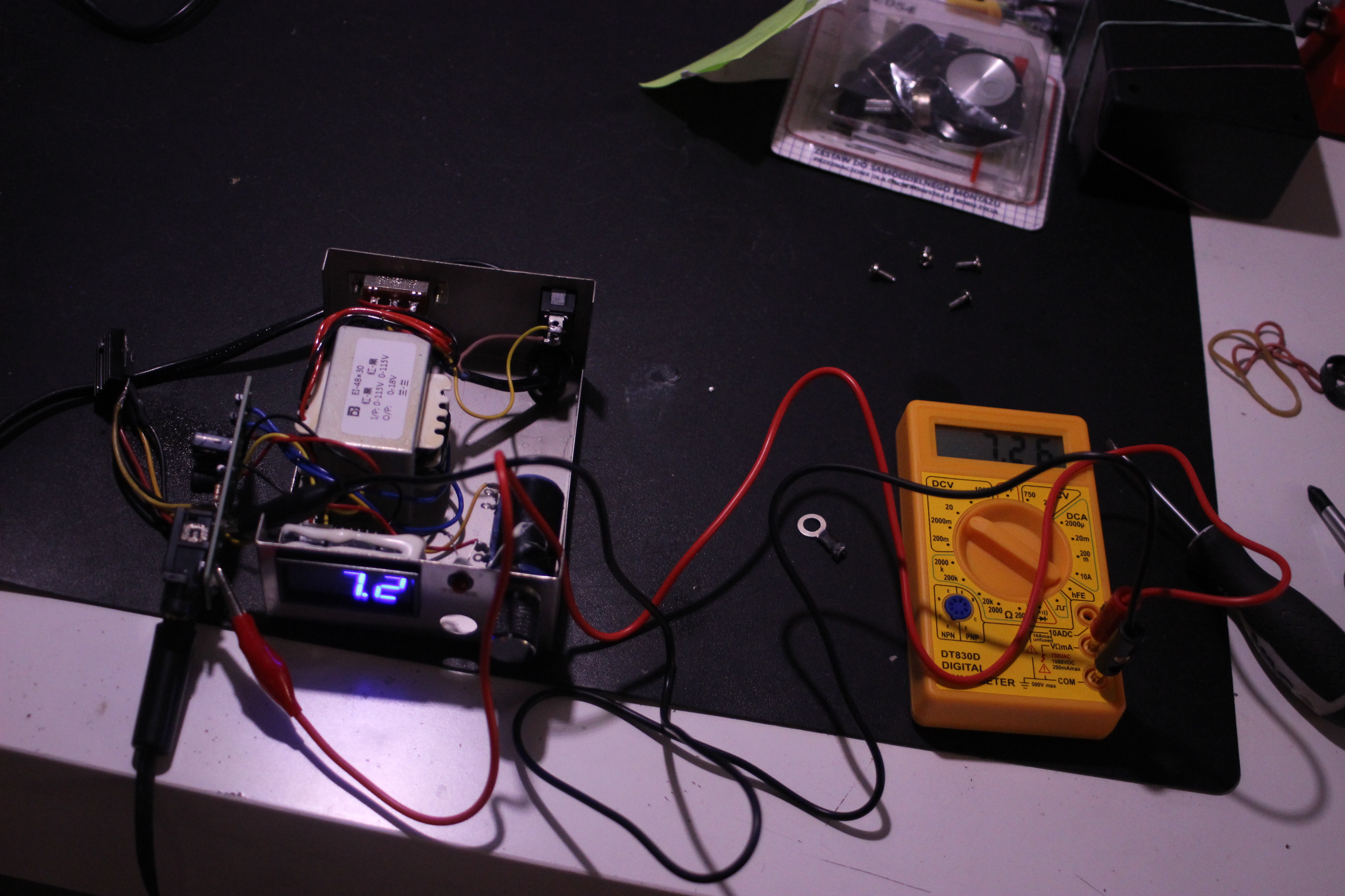

Ok więc tak, sprawdziłem napięcie na pinach gniazda jack i okazuje się że po zamknięciu obwodu footswitchem o dziwo na wyjściu rzeczywiście jest takie napięcie jakie powinno a mimo to podłączona do testów maszynka ani drgnie. (nie, maszynka nie jest uszkodzona - dla kapitanów oczywistych)
Odnośnie wyprowadzeń nóżek to są to odcinki przewodów miedzianych z recyklingu zasilacza komputerowego. Wolę w ten sposób niż żeby się smażyły na płytce bez żadnego odprowadzania ciepła.
Ok, heatsink byłby najlepszą opcją, ale trzeba zdać sobie sprawę że to konstrukcja uboga za nieduże pieniądze a chińczycy źle wygospodarowali miejscem w obudowie i teraz moje zadanie to możliwie najmniejszym kosztem sprawić żeby uszkodzone sztuki wstały i możliwie nie wróciły na serwis z tego samego powodu. Niestety mam ograniczenia narzucone przez szefostwo. Ja mogę chcieć zrobić jak najlepszą robotę, ale jak w każdej firmie ogranicza mnie opłacalność i sensowność takich ruchów.
Czekam na Wasze opinie!
P.S - Część zasilaczy, w których tak samo uszkodzeniu uległy te tranzystory wstały normalnie i działają jak należy. Tylko ten i jeszcze jeden są kapryśne. Ten wogóle nie załącza maszynki a drugi czasem nie wstaje wcale albo losowo się 'resetuje' przy podpięciu/odpięciu przewodów footswitcha/maszynki ale jak już wstanie to działa normalnie.
Pozdrawiam!

Z tego co widzę obudowa jest metalowa, więc możesz przylutować układ LM normalnie, tak jak był do płytki, a w dolnej części obudowy wywiercić otwór ⌀3 i przykręcić ten układ przez podkładkę silikonową i pastę do obudowy. W ten sposób cała obudowa będzie swego rodzaju radiatorem i układ nie powinien się tak nagrzewać.
Ale multimetr masz tak samo chiński jak i ten zasilacz. Miałem to kiedyś w rękach, do niczego się nie nadaje.
