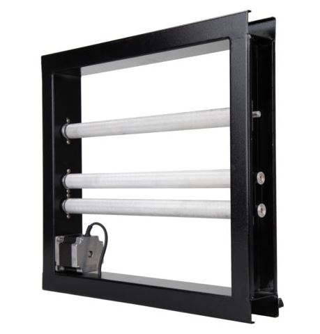

Przy okazji zapytam tu bez zakładania nowego tematu.
Czy wie ktoś jak to ustrojstwo uruchomić ?
Podłączyłem z boku maszyny lecz silnik jest martwy
Jakiś czas temu znajomy kupił maszyne i dostało to gratis, lecz nie używa tego, wiec postanowiłem tym się pobawić.
Wchodziłem w główne ustawienia rdwork czyli ustawienia rd8888 lecz po włączeniu bazy w Z/U silnik nadal nie działa.
