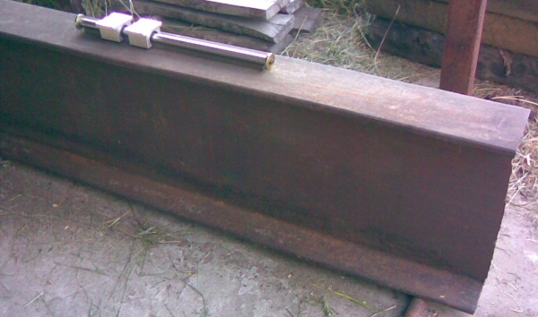

Witam, wziąłem sie za budowę własnej frezarki głownie do drewna (mój tata ma zakład stolarski...) na podstawę planuje wykorzystać taką tregrę w zasadzie dwuteownik, jak na foto.
wymiary 200cm długi 55,5cm szeroki 18 wysoki, waga około 200-250 kg. Frezarka będzie z ruchomą bramą, chce ją powiesić na przykręconych z boku podpartych wałkach, i tu mam pytanie do Kolegów czy zastosować jeden (myślałem o fi 25 - 30) i po dwa łożyska na stronę czy może lepiej dwa jeden pod drugim ( fi 20) i cztery łożyska na stronę . Pytam bo nie wiem jak będzie się zachowywała brama, chodzi mi o tendencje do bujania (luzów) wzdłuż osi y. Co w ogóle sądzicie o takim materiale na podstawę?

Piekielnie ciężkie !!

masa przemawia za. Im cięższa tym stabilniejsza. Rozumiem że wg zdjęcia wysokość to 55cm - czyli po położeniu mamy ramę o szerokości 55cm - jest OK. Tylko z głową wykończyć.

Na szerokości mi tak bardzo nie zależy jak na długości, a co do prowadnic bramy to zastosuje jeden wałek (25) na jedną stronię, brama nie będzie wysoka bo obrabiany element będzie leżał w "tregrze"

Witam .Jak wspomniałeś frezarka ma służyć w warsztacie stolarskim a jej szerokość bedzie wynosić 55 centymetrów.Myśle że szkoda będzie jak będziesz miał elementy szersze np. drzwiczki od szafy czy panele ozdobne.Tak i tak musisz zastosować wszystkie pozostałe elementy typu prowadnice ,wałki ,łożyska elektrowrzeciono,śruby,nakretki imase innych podzespołów które bedą kosztowały pare tyś.Pytanie jest oczywiste czy nie lepiej zbudować maszyne od podstaw z profili a swoja droga za dobre pieniądze sprzedać belke np .pod wciagarke łańcuchową .Widziałem osobiście jak podobna konstrukcja frezowała drzwi weneckie no ale tam szerokość bramy wynosiła 1300 mm.Oczywiscie to są tylko moje sugestie i jak najbardziej życze powodzenia
