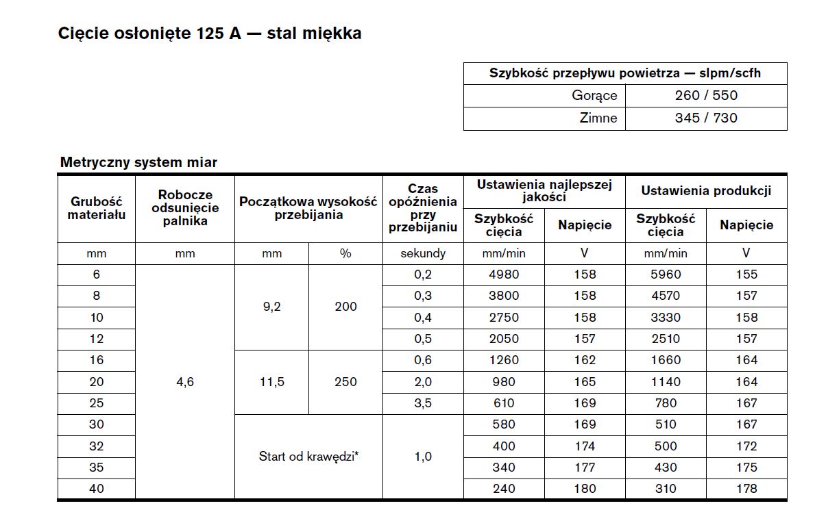

Witam, posiadam wypalarkę plazmową polskiej produkcji CNC TOM_SYSTEM. Wyposażona jest w agregat Hypertherm Powermax 125A i sterowanie wysokością palnika THC (nie znam wersji sd czy zwykły). Sterowanie mach 3 + nakładka producenta.
Mam pytanie w przypadku gdy:
- wypalam blachę S355J2+N grubości 20mm
- ciśnienie powietrza ~7bar (agregat sam reguluje ciśnienie podobno)
- prędkość palenia 900mm
- prąd 125A
- na regulatorze wysokości palnika ustawione 165V (parametry z podręcznika użytkownika)
Ustawiony punkt zerowy ok. 3 mm nad blachą - rozpoczyna się proces wypalania palnik dociska "główkę" do blachy podnosi się na wysokość 3mm przebija blachę po czym podnosi się na około 14mm i tak wypala resztę blachy, obniża wysokość palnika na zakrętach i przy wyjeździe. Podczas wypalania regulator THC pokazuje około 130V. Blacha jest przepalona a krawędzie wychodzą w miarę proste, pozostaje zgorzelina która wg książki powstaje ze względu na małą prędkość palenia .
Czy tak ma działać ten regulator wysokości thc? Palnik nie powinien cały czas utrzymywać się około wysokości 4mm nad blachą?
Wg mnie elektroda zużywa się bardzo szybko - wypala ok 20 płyt kwadratowych 500x300x20mm z przebiciem - czy to normalne zużycie?
Czy parametry wypalania są prawidłowe? Co można coś zmienić?
Proszę o wyrozumiałość i porady

14 mm to za wysoko
THC ma sam ustawić wysokość palnika Wysokość palnika = napięcie THC
Jakie parametry na sterownik THC ?

Parametry sterownika...dobre pytanie tylko jak to sprawdzić?
Jedynie co na nim zmieniam to napięcie które fizycznie zmieniam przed wystartowaniem programu. Parametry jakie na nim wprowadzam wpisuję zgodnie z tabelką w książce a w czasie palenia dokonuje pewnych korekt gdy krawędź wychodzi ukosowana. W samym programie do tworzenia kodu(programu palenia) nic nie zmieniam. (dxf eksportuje przez WYRKRYS'a)

Nie dobieraj napięcia według książki tylko z rzeczywistej wysokości palnika możesz to sprawdzić w prosty sposób. Ustaw palnik na wysokość cięcia 2-4mm, wydłuż czas d-t w menu thc (np. 10s) na taki żeby palnik zdążył przejechać kilka centymetrów i żebyś ty zdążył zanotować jakie jest napięcie przy ustawionej wysokości cięcia. Wprowadź zanotowane napięcie do thc, ustaw histereze ok 2V i przywróć czas d-t 1-2s. Odnośnie napięcia podczas cięcia nie sugeruj się żadnymi książkami, każda plazma przy tej samej wysokości cięcia może mieć dramatycznie różne wartości.

Korzystając z okazji, że jest grafika z tabelą, chciałbym zapytać na czym polega start od krawędzi ? Jeśli będę chciał to wykorzystać, to jeśli korzystam z SheetCam w polu "Podjazd w górę przy przebijaniu" wystarczy, że wpiszę wyrażenie "Start od krawędzi" ?
Te wartości napięcia podawane w tabelach Hypertherma brane są chyba z kosmosu. Normalnie przy cięciu na takich wysokościach łuk może mieć problemy z docinaniem materiału lub zrywałby z powodu za dużej odległości od blachy.

Cięcie osłonięte oznacza, że dysza podczas cięcia jest chroniona i zasłonięta przez osłonę. W przypadku cięcia nieosłoniętego nie ma tej osłony na palniku.

Jak palnik tnie na wysokości 14mm to nie działa kontrola łuku.
Jeżeli obniża się na narożnikach, to znaczy, że na przekaźniku gdy masz funkcję corner zamiast wyłączyć kontrolę wysokości to ją włącza. Pewnie błąd z podłączeniem.
Jeżeli masz nowe części to możesz patrzeć na tabele cięcia, w trakcie zużywania ukosowanie powiększa się.
Powermaxy raczej same nie regulują ciśnienia (ale mogę się mylić).
