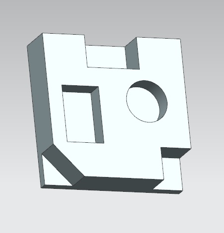

Strategia frezowania

potrzebny jest plan z wymiarami. czy sa ktores bardzo precyzyjne ?
najpierw kontur, potem ksztalty wewnatrz. naroza wewnetrzne mozesz najpierw nawiercic np wiertlem Ø 2 - wtedy bedziesz mial R1

Re: Strategia frezowania
kieszenie zrobię za pomocą trochoidy ze skrawaniem od środka na zewnątrz i zagłębianiem po spirali? Obróbka HSM 10% frezu. Będzie ok? Jest jakaś zasada po jakim promieniu i kącie powinna schodzić spirala w zależności od średnicy frezu? Kombinuję jeszcze nad kieszeniami otwartymi.
