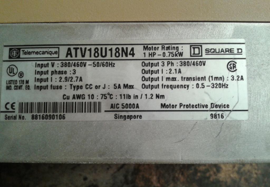

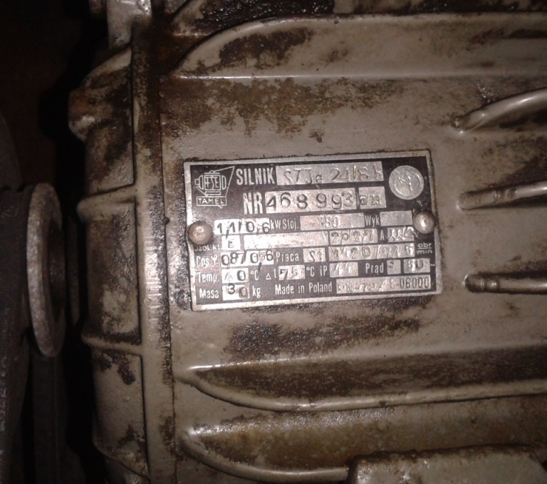

Czy można podłączyć i jak do takiego falownika silnik dwubiegowy, dane na foto.

Zrób lepsze zdjęcie tabliczki, nie widać napięcia znamionowego.
Mocowo na styk w minusie. Stary silnik- on na jałowo i pod obciążeniem te 2.7A będzie brał na niższej prędkości. A falownik tylko do 2.1A jest. Pełnej mocy na pewno nie uzyskasz.

Z prądów, cos i mocy wychodzi 380V. Na obrotach 1400 będzie OK, na 900 przekroczenie prądu falownika o 28%, trzeba będzie obniżyć max. napięcie. W manualu tego falownika nie znalazłem możliwości wprowadzania nastaw dla drugiego silnika. To powoduje każdorazowo konieczność wprowadzania zmiany kilku parametrów (co najmniej moc, napięcie, prąd i obroty) przy przełączeniu konfiguracji silnika. Do tego przy niższych obrotach, jak napisał kol. allegromtn, mniejsza moc (trzeba obniżyć max. napięcie żeby nie przekraczać 2,1A falownika). Można tak pracować, ale nie jest to zbyt praktyczne.

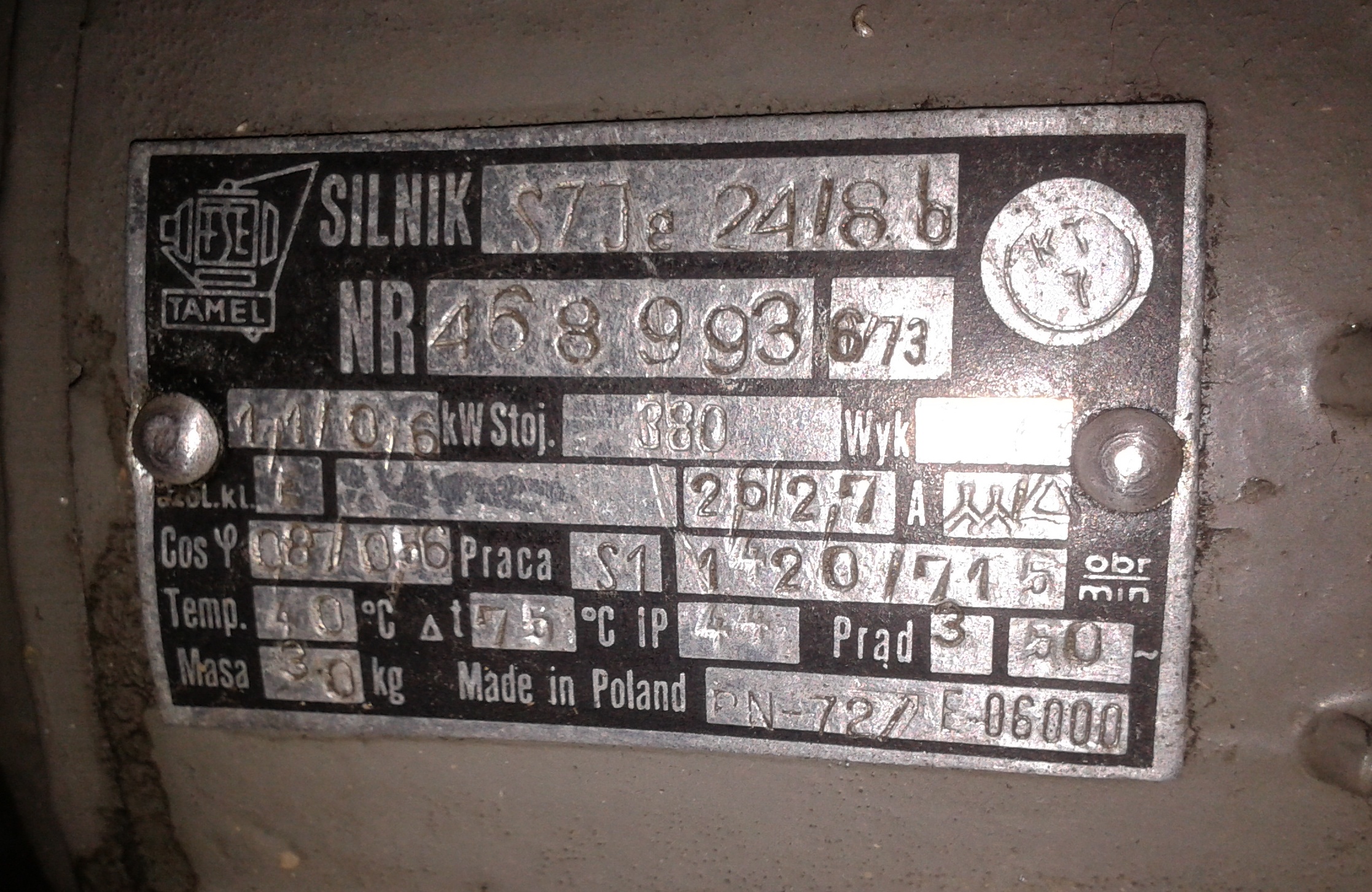

No to wygląda na to że muszę kupić silnik 0,75KW i problemy się skończą. Dodaję wyraźniejsze zdjęcie tabliczki dla rozwiania wątpliwości.

O ile dobrze widzę to klas izolacji jest "B" bez filtra wygładzającego na wyjściu falownika silnik długo może nie pożyć.
Żeby bez filtra pracować to zalecana jest klasa izolacji "F".
