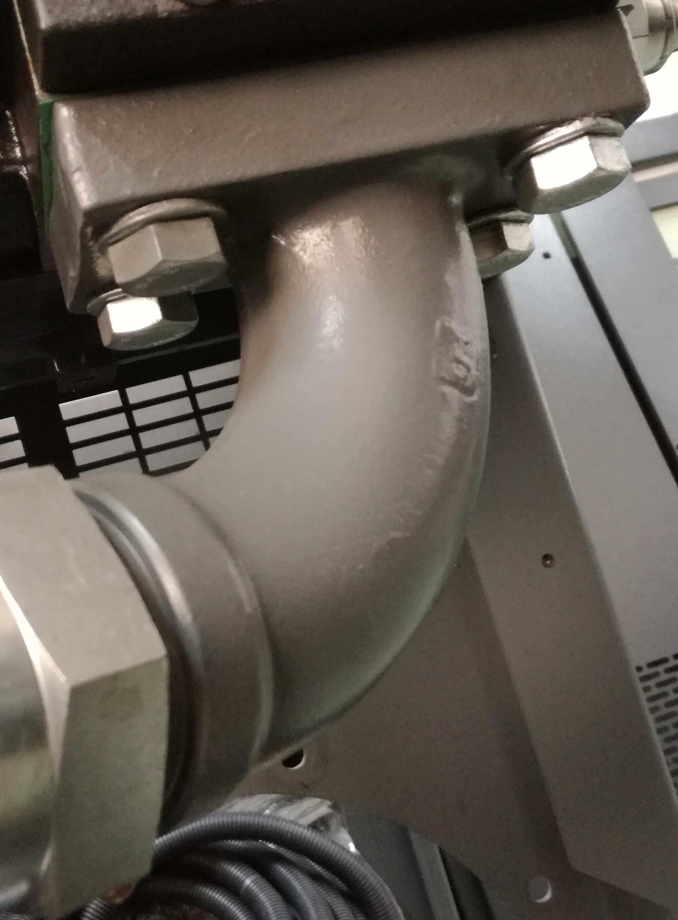

Potrzebuje takie przyłącze jak na obrazku, do połączenia z wężem hydraulicznym. Można takie elementy gdzieś kupić (szukałem, nic nie znalazłem) czy trzeba wykonać na zamówienie? Jeśli to drugie to jaką technologię proponujecie?
Na kolanie musi być wewnętrzny stożek 60 stopni żeby uszczelnić połączenie z wężem.
Z drugiej strony musi być płaska powierzchnia z otworami o konkretnym rozstawie.
Płaskownik i rura która byłaby wygięta i to pospawać i pomalować?
Tylko że mowa jest o rurze 2 1/2" czyli zastanawiam się kto by mi ją wygiął... oraz co z tym stożkiem w środku.

Do kupienia w firmach zakuwających węże hydrauliczne i regenerujących pompy i siłowniki... Standardowe przyłącze hydrauliczne 5/2" 90 stopni :)

Widuję takie w dużych koparkach i spychaczach tylko zwykle flansza jest okrągła nie prostokąt ale to nie problem... Można kupić takie kolano "do wspawania" i dorobić odpowiednią flanszę...
Zobaczę u swojego dostawcy może mają...

poślij emailem zapytanie i zdjęcie tego złącza tu: http://www.hydro.com.pl/
potem zadzwoń z ewentualnymi pytaniami - to przyjazna firma.

Szukaj może pod hasłem ,, kolanko hamburskie ,, , może coś dopasujesz .Resztę trzeba spawać.
