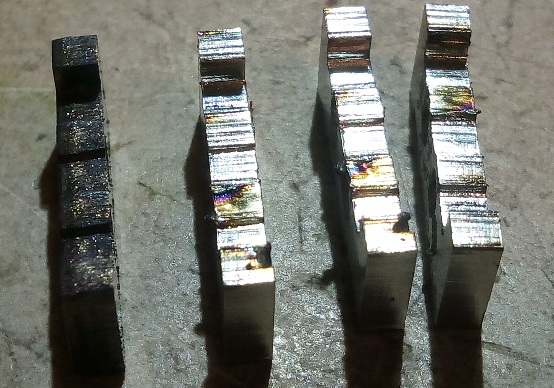

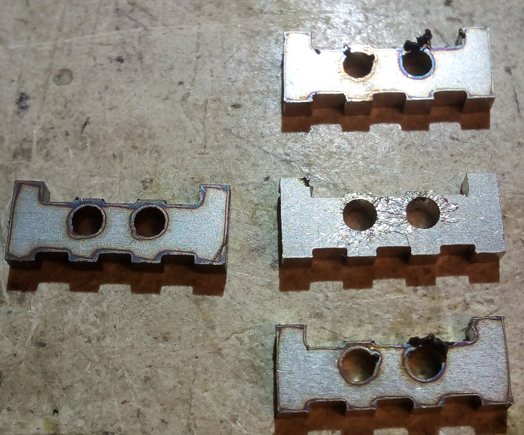

Mam małe elementy do wycięcia niestety jak dałem na laser to krawędź koszmarnie wyszła (większe elementy są ok po prostu przy tych małych chyba jakiś problem).
Miałem pecha do firm czy po prostu za małe elementy na laser?
Ile wykonanie czegoś takiego na druciarce mogą być przejścia do otworów (najlepiej cenę z i bez przejść).
Ilość 50 kompletów

Daj zdjęcie z lasera. Generalnie powinno być ok z lasera ale pytanie jakiej krawędzi potrzebujesz.

kolor nie problem tyle że musiał bym każdy element równać pilnikiem a liczę na seryjna produkcję wole przy prototypie coś zmienić niż zatrudniać operatora pilnika.

Wyślij do innej firmy bo to co wysłałeś to porażka, w przypadku drobnych elementów czasem zostawia się mikropołączenie aby detal nie spadł a można było go lekko "wyłamac" z blachy i tam może pozostać jakiś minimalny zadzior. Daj jeszcze zdjęcie od frontu.

A to nie wynika z wielkości i przegrzewania bo zamawiałem sporo więcej i pozostałe elementy duże(15x15mm i więcej ) są ok. I to już trzecia firma w której te małe wyglądają jak wyglądają.

To po prostu operatorowi nie chciało się nastawić w moim przypadku czy mają kiepski laser ?

Pewnie oba czynniki, gdybyś miał z tym problem napisz na pw, myślę, że firma z którą współpracuję wykona to w odpowiedniej jakości.

zapewne firma ma operatora, który w zeszłym tygodniu docieplał budynki albo sprzedawał grabie. Postawili go przy laserze, programy przynosi mu technolog/cokolwiek. On ma tylko ustawić detal jako tako i wio. Niczym się nie przejmuje.
Znam takie przypadki ze swojego miasta. Drutówka ani laser nie powinny zrobić czegoś takiego ale potrzeba trochę wysiłku i umiejętności.

Dużo tego przerabiam ale za takie coś nigdy bym nie zapłacił.
Proponuje zmienić laser - nie sugeruj się najniższą ceną bo i tak stracisz.
Według mnie efekty powinny być lepsze - pale czasami grubość 25mm i jest o niebo lepiej.
A nierdzewne to nawet z folią mi cieli i żadnych takich przebarwień nie było.
