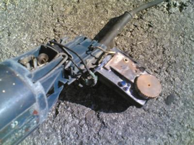

Tak jak w temacie ,poszukuje regulatora obrotów do szlifierki GWS 14-125 BOSCH
NR.KATALOGOWY 1 607 233 110 - wygooglowałem różne sklepy i nie mogę znaleźć,
może ktoś zna jakieś namiary gdzie dostać ??

W wiertarce boscha z podobną regulacją siadł triak, wydłubałem wcześniej podgrzaną żywicę wymieniłem i chodzi już5 lat, zanim wymienisz i zapłacisz ponad 200zł spróbuj naprawić sam

Witam.Namoczyłem to ustroństwo w toluenie(wtedy ta gumiasta masa robi się krucha i można się jej pozbyć )niestety to co moje oczy zobaczyły......stwierdziły jednoznacznie że został tam tylko węgielek.Nie pozostaje mi nic innego jak dalej szukać (dziś obskoczyłem sklepy ale nic takowego nawet nie sprowadzą albo się im nie chce) :cry:
W koncńcu ustrońctwo zakupione 140 zł :shock:
