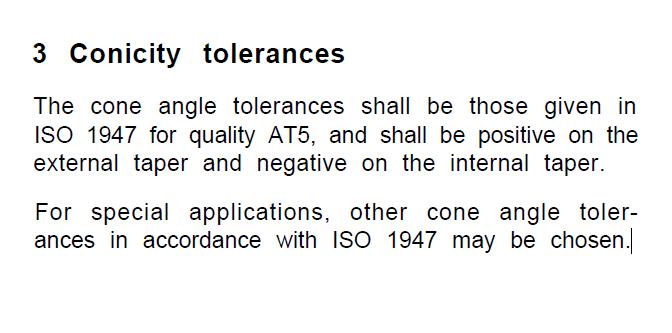

Roman - a masz informację, czy norma ISO 296 zawiera wytyczne, co do tolerancji wykonawczych stożków Morse'a?RomanJ4 pisze: ↑29 wrz 2020, 08:22https://www.iso.org/obp/ui/#iso:std:iso:296:ed-2:v1:en

Jeśli tak, to jak wygląda normalizacja w tym zakresie?
Jak toleruje się średnice nominalne/charakterystyczne, zbieżności, kąty, itd.?
Zaznaczam, że, to zagadnienie do rozważań akademickich, a nie warsztatowych, bo tam wystarczy użyć do kontroli sprawdzianu MSYa oraz tuszu i po problemie. Natomiast na dokumentacji narzędzi trzeba coś nanieść na rysunku. Tylko co?

ISO 296 to niemiecki DIN 228-1
https://toolsmach.com/pl/content/11-oprawki-narzedziowe
https://www.iso.org/standard/4223.html
trzeba po prostu ściągnąć i poczytać normę..
