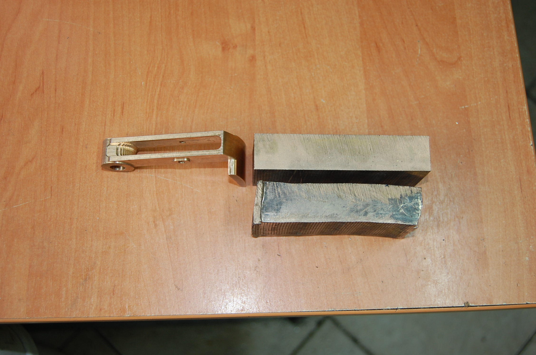

Ma ktoś jakieś doświadczenia w kuciu tego materiału ?
Pierwsze próby spęczenia "na gorąco" wyszły beznadziejnie - rozwarstwia się.

Jakby było można .......................... :) Spęczałem kiedyś tony miedzi i szła pięknie a brąz się broni.

Ja też nie słyszałem ale kuję :)
Pierwsze zadawalające próby młotem kuziennym na zimno.
download/file.php?mode=view&id=32524&si ... 35d8bee6a2

Pewno nie wiadomo co to za brąz i jaką ma zawartość cyny lub innych pierwiastków.
A nie każdy brąz nadaje się do kucia.Te które się nadają do obróbki plastycznej to gównie brązy nisko-cynowe 4-6%. Z większą zawartością cyny (ok 10%) to odlewnicze .
No i jeśli ma być kuty na zimno to tej cyny musi być jeszcze mniej niż do kucia na gorąco. Przez zgniot można ponad dwukrotnie zwiększyć wytrzymałość brązu (jak się ma odpowiedni gatunek :lol: ). Typowe gatunki do obr. plastycznej to: B4 (CuSn4), B6 (CuSn6), B43 (CuSn4Zn3). J
Przed obróbką plastyczną brąz powinno się wyżarzać kilka h w temp 720-750 ° C dla ujednorodnienia struktury.
Posty: 17209
Re: Kucie brązu
Post napisał: kamar » 17 sty 2018, 21:22
Dzięki za info. Gatunku oczywiście nie znam, jakiś import zza Odry, twardy. Kuć się daje tylko na zimno, podgrzany rozwarstwia się od razu.
Ale już idzie.
