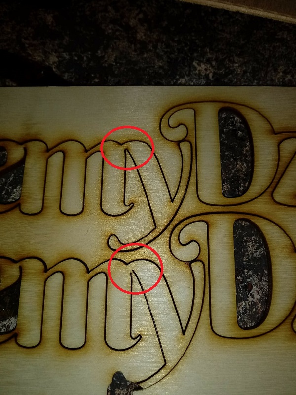

Witam wszystkich, korzystam ze 100W Chińczyka i ostatnio nie mogę go ogarnąć. Lustra wyczyszczone, ustawione, stół wypoziomowany, a laser wycina mi prawie milimetrową linią. Mało tego wybiera sobie miejsca, których nie chce wyciąć, dla przykładu załączam zdjęcie, napis z tego samego pliku, raz wycięty, a raz pominięty. Wycinam w sklejce suchotrwałej i na pewno w tym pominiętym miejscu nie ma sęka.
Macie jakiś pomysł co z tym zrobić? Będę wdzięczna za rady i sugestie

Załącz plik dxf tego .
Rozumiemy, że oprócz luster wyczyściłeś soczewkę .
Soczewka ta sama jak wtedy kiedy było dobrze?

Soczewka od 3 miesięcy ta sama, pliki używam od dawna, a teraz robi mi takie psikusy, nie tylko w tym napisie, za każdym razem kiedy chcę coś wyciąć laser wybiera sobie punkt, który omija, np. na arkuszu sklejki mam 60 różnych napisów, w każdym coś pominie. Odinstalowałam program do lasera, zmieniam prędkość, moc... Korzystam z Corela X5 i już nie wiem czego próbować?

DXF jest poprawny, kontury pozamykane- tak mi przynajmniej Wrykrys pokazuje...
Może coś się wysypuje na drodze DXF -> generacja pliku na maszynę?
Korzystasz ze starych, sprawdzonych plików, czy są to świeżo wygenerowane?

Plik obrócony nie pomógł, eksportowałam do innego pliku - plt i wycięło poprawnie, sprawdzę pozostałe pliki, w których robił przerywniki. Teraz pozostaje problem dość grubej linii cięcia, czy można gdzieś w ustawieniach zmienić "grubość" laserowej wiązki?

U mnie plik zawierał błędy.
Wszystkie wewnętrzne krzywe miały jakieś miniaturowe zawijasy i jeszcze coś ale nie jestem pewien czy to miało znaczenie .
Poprawiłem chyba wszystkie ,zobacz czy poprawnie wycina jak tak to napiszę dokładniej .

Jarbia z Twojego pliku wycięło super, pozostaje pytanie dlaczego jeszcze kilka dni temu z mojego pliku wycinał ok, a teraz tragedia? Nic nie zmieniałam. Proszę o szczegóły

Powiedz jeszcze jak z grubością linii tak samo czy inaczej ?
Dodane 11 minuty 54 sekundy:
Corel robi czasami dziwne rzeczy .
Przede wszystkim redukuj węzły (pewnie wiesz jak to się robi ).
Zawsze plik do wycinania oglądaj w trybie szkieletowym i oczywiście grubość konturów włosowa .
Jeszcze jedna ważna rzecz lasery poprawnie trawią kolory linii w RGB .Jeśli nie masz ustawionego Corela na domyślny RGB to pliki będą eksportowane jako CMYK i laserki wtedy głupieją .
Niektóre wersje nie wiadomo czemu uparcie forsują CMYK nawet jak zapiszesz domyślny RGB (może ja nie umiem tego zrobić ale mam 3 wersje i w jednej samo się to zmienia na CMYK ) tak ,że warto przed exportem zaznaczyć cały obiekt i ustawić RGB .
