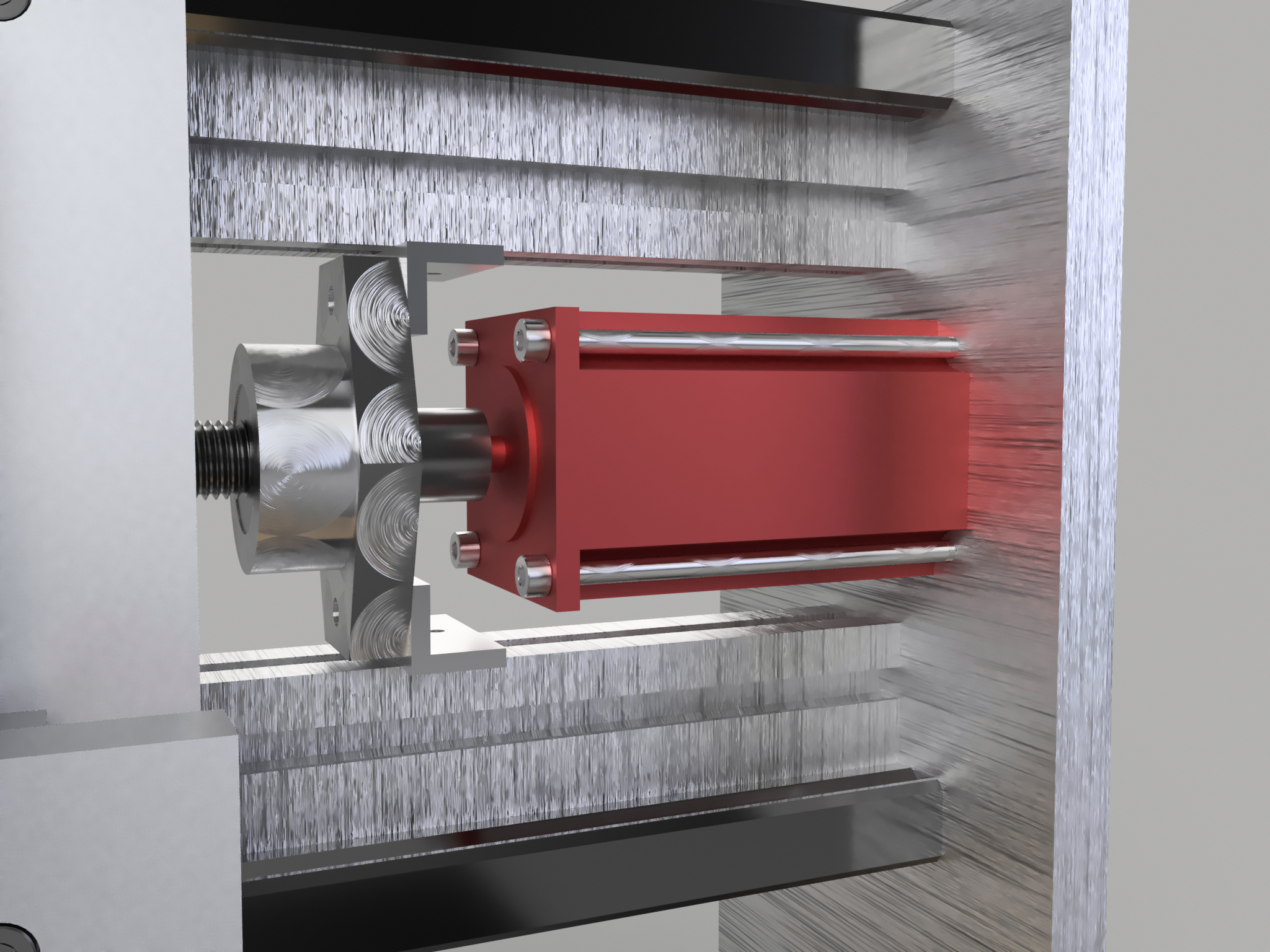

Robię nową maszynkę i zastanawiam się nad takim połączeniem silnika.
Próbował ktoś już tak mocować silnik? Jak to się sprawdza?
Ewentualnie jest moze jakis lepszy sposób?
(w moim przypadku mocowanie do 2 profili aluminiowych odpada)

3 razy się rozgrzeje i będzie luźny
Dodane 39 sekundy:
nie możesz wziąć silnika z podwójnym wałem i sprzęgło dać na tylny?
Można?
Morzna!!!
pitsa
Posty: 4482
Lokalizacja: PL,OP
Re: Odwrotne mocowanie silnika krokowego
Post napisał: pitsa » 12 sty 2018, 19:29
Dwie nakrętki więcej na każdą śrubę to nie będzie luźny.

Zrób tuleje dystansowe na te śruby żeby tył silnika nie był dociskany do profilu.

Silniki już posiadam i nie mogę ich zmienić.
Być może wystarczyłoby zastosowanie nakrętek samokontrujących.

Tuleje chyba nie wypalą, tam jest mało miejsca w tych wgłębieniach silnika, całość mogłaby się moim zdaniem wtedy wyginać pod obciążeniem.

Jak dobrze dokręcisz te szpilki to możesz odłamać kołnierz. Jakoś nie wydaje mi się żeby takie rozwiązanie się sprawdziło na dłuższą metę i w profesjonalnym rozwiązaniu.

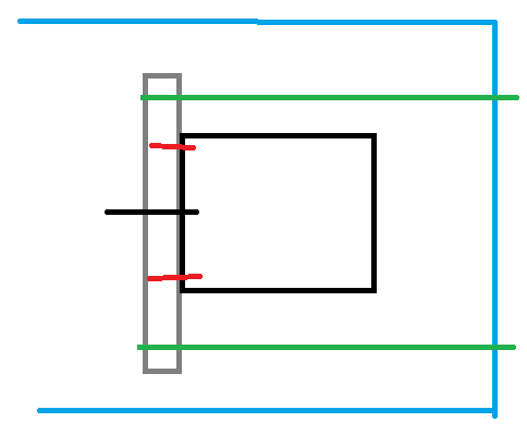

a ja bym tak zrobil
gdzie zielony to szpilki stalowe co najmniej fi8-10

Zacharius, chyba taki sposób zastosuje

Na szpilki nałóż też tuleje w miarę grube, żebyś mógł wszystko ładnie, równo nimi ściągnąć.
