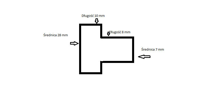

Witam Panowie, zaczynam swoją przygodę z CNC, potrzebuję pomocy przy napisaniu programu na taki wałeczek
Tokarka Hassa ST20, wałek już ma właściwe 28 mm średnicy potrzebuje zrobić tylko ten mały kawałek. Korzystałem z kodu G71 ale wyskakiwały mi później dziwne komunikaty na funkcji setting graphic jak chciałem sprawdzić czy wszystko jest ok

Post napisał: WZÓR » 03 sty 2018, 19:45
Pokaż mi ten program.

Post napisał: mlodyy » 03 sty 2018, 20:10
Jeśli dobrze pamiętam to było tak
G54 G99
G28 U0
G28 W0
T505
G96 S200 M03
G50 S1500
G0 X35 Z0
G71 P1 Q2 D1 I0,5 K0,05 U0,5 W0,05
N1 X7 G42 G1
Z-8 X7
N2 X28 G40
G28 U0
G28 W0
WZÓR
Posty: 8591
Lokalizacja: Oława
Re: Pomoc w napisaniu programu
Post napisał: WZÓR » 03 sty 2018, 20:42
Hmmmm ....
Tu kompensacja nie jest potrzebna.
A gdzie posuw (F) w Twoim programie?
Ale na szybko spróbuj tak:
G00 Z3.
X28.
G71 P10 Q30 D1. U0.8 W0.2 F0.2
N10 G00 X7.
N20 G1 Z-8. F0.15
N30 X28.
P.s.
Uzupełnij program i sprawdź na symulatorze.
Jak masz chęć , to zapoznaj się z cyklem G92 - patrz: instrukcja obsługi.
Mariusz.

Post napisał: mlodyy » 04 sty 2018, 16:02
Z planowałem wcześniej, dziękuje Panie Mariuszu poszło od strzała :)
