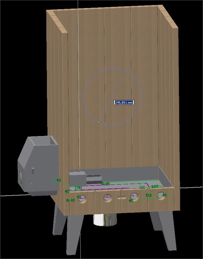

Testuje właśnie ten soft i mam pytanie. Robię sobie złożenie z gotowych elementów (deski drewniane, wpust wypust ) Wiadomo, każdy z elementów mogę edytować. Co zrobić żeby efekty sketch'a wykonanego na złożeniu zapisały się w plikach docelowych ?

Te elementy możesz edytować w złożeniu, dwukrotnie klikając na nie, wchodzisz do detalu i tam go edytujesz.
Wykonywanie edycji elementów bezpośrednio w złożeniu (narzędziami dostępnymi w złożeniu) dotyczy tylko złożenia.
Detale wtedy nie są edytowane.
