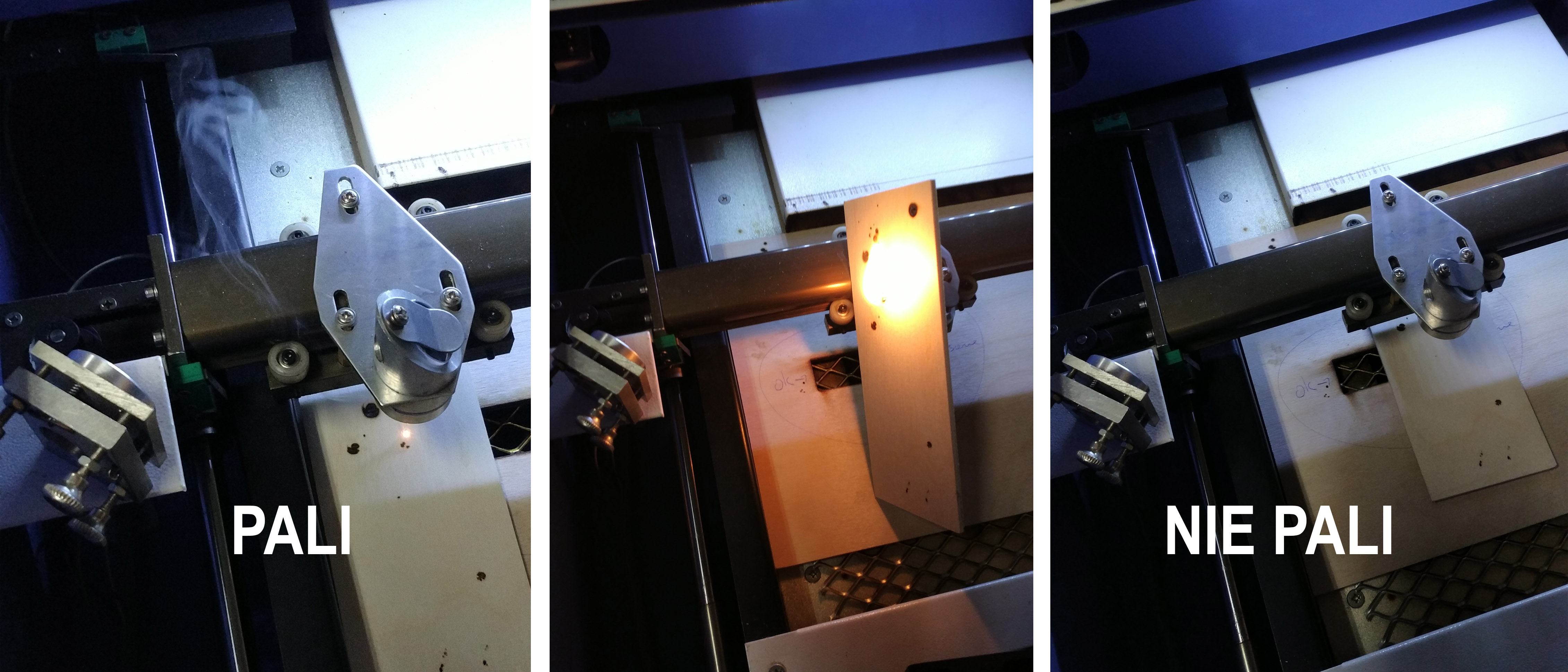

Witam serdecznie mam problem pacjent to laser chińczyk 40W wszystko bezproblemowo aż do dziś. Kiedy głowica lasera jest blisko lustra laser pali i wiązka jest przekazywana do głowicy. Natomiast kiedy głowica odsunięta jest od lustra ok 10 cm wiązka lasera jest przekazywana ale głowica nie pali ??? Brudne lustro ? tuba ?

a może to wina tego lustra z głowicy ?

Trochę kiepsko te lustro wygląda. Masz pastę polerską z glinu do czyszczenia? A może coś z ogniskową się zmieniło ostatnio?

Z ogniskową nic się nie zmieniło w trakcie wypalania napisu na pendrive po prostu przestał palić...

Ewidentnie lustro do wymiany

OK gdzie kupię ? Możecie polecić sklep czy szukać na allegro? To lustro z głowicy ma specjalną nazwę czy tylko średnicą się kierować ? Nie mam o tym pojęcia .
Pastę polerską??? :mrgreen: :mrgreen:
To szrot. Napylona warstwa złota poszła w p....
