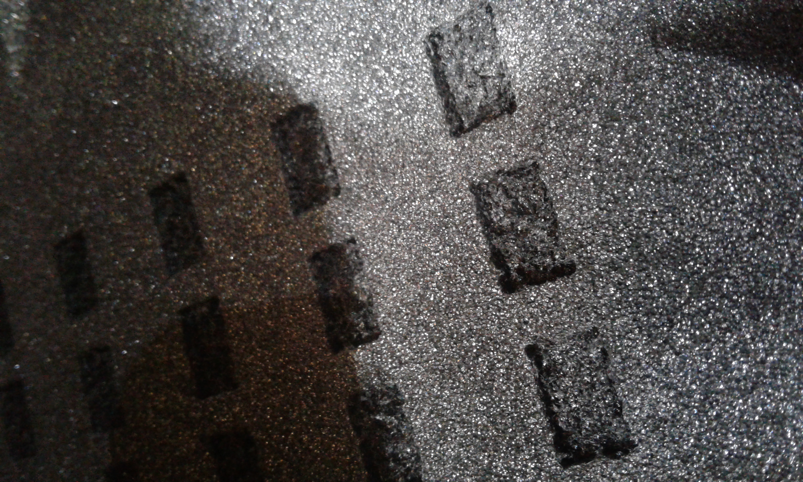

Dzień dobry :)
Pytanie mam.
Chciałbym frezować piankę PE frezem 1mm 1-ostrzowym na trzpieniu 3,175mm.
Znalazłem stronę z kalkulatorem parametrów skrawania http://artykulytechniczne.pl/blog/parametry-skrawania/
Wg kalkulatora wynika że tym frezem mogę pracować z obrotami 320 obr/ min i posuwem f=Posuw [mm/ostrze] 64mm/ostrze
Jaki zalecacie parametry skrawania dla tego narzędzia?
Będę wdzięczny

Radzę nie próbować tych parametrów na żadnej maszynie i żadnym narzędziem ;)
Przelicz jeszcze raz masz gdzieś błąd.
Przy takiej średnicy to obroty najprawdopodobniej najlepsze będą maksymalne, a co do posuwu to już musisz dobrać doświadczalnie.
Ja zacząłbym od 500-700mm/min i jechał coraz szybciej bo w sumie pianka będzie jak prawie powietrze.

Pytania:
1. jakiej gęstości jest pianka?
2. czy stosujesz dodatkowe chłodzenie?
3. jaka jest grubość pianki?
Przy zbyt dużych obrotach i bez chłodzenia po prostu zaczniesz topić materiał i ciągnąć go za frezem.
Nie mam doświadczenia przy aż tak małych średnicach frezów ale standardowo wybieram raczej małe obroty, większy posuw i dużo chłodzenia powietrzem.
Żeby nie grzać frezu ani materiału, który lubi się odkształcać pod wpływem temp. (ale to już zależy od oczekiwanej precyzji, jakości krawędzi itp)

Pianka ma grubość np. od 10 do 50mm więc spory rozrzut, ale dzisiaj próbowałem frezować piankę 10mm frezem 1mm z parametrami:
Obroty: 18tys, posuw: 700mm/min
Obroty: 18tys, posuw: 400mm/min
Obroty: 18tys, posuw: 200mm/min ( i tutaj wyszło najlepiej;/ ale nadal słabo
Powyższe obroty były również zmniejszone do 9tys... bez żadnych zmian estetycznych
Jeśli chodzi o frez to kupiłem taki: http://allegro.pl/frez-vhm-1mm-down-cut ... 71316.html
Gęstość pianki to 29kg m3, to jest pianka PLASTAZOTE
