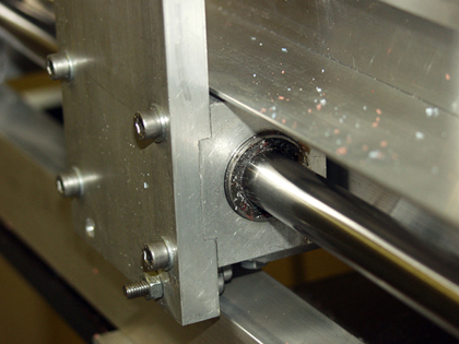

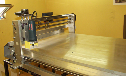

Zamiesciłem kilka zdjęć w ALBUMIE lepszej jakości chętnie wyślę na maile.
jeszcz trochę informacji
Konstrukcja nośna wykonana z ceownika 120x50x4mm co daje dobrą sztywność podstawy.
elementy wózka wykonane z płaskownika alu 100x10mm oraz 100x60mm w których
mocowane są 4 łożyska liniowe f-20mm posuwu Y oraz 4łożyska f18 osi Z.
W osi X po dwa łożyska f20 z każdej strony. Wałki zamocowałem za pomocą łożysk w obudowach nastawnych co ułatwiło dokładne ich wypoziomawanie.

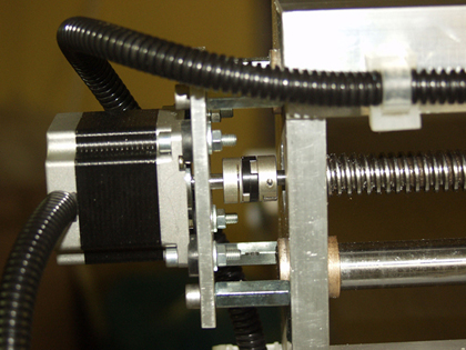

Silniki 0.9Nm ale będą wymienione na mocniejsze, napędzają sróby poprzez sprzęgiełka
trzyczęsciowe. co niweluje ewętualne przesunięcia osiowe.

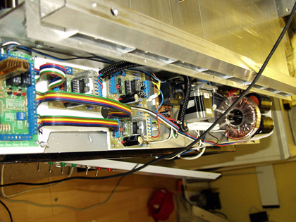

W zasilaczu są 4 kondensatory po 5000uf oraz trafo 10A 24V, po wyprostowaniu daje napięcie 29.5V.

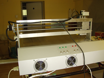

Całość elektroniki zamocowana jest w konsoli razem z maszyną dzieki czemu ilość kabli
łączących maszynę z komputerem ogranicza się do 1 szt. Sterowniki trochę sie grzeją
więc zamocowałem dwa spore wentylatory. Mam zamiar zamocować też chłodzenie silników
które dosyć mocno się grzeją
Myslę że kolejna będzie bardziej efektowna i lepiej wykonana .

jak mozesz to podeslij mi zdiecia sczegulnie interesuje mnie przekazania napedu z silnika na sruby
moj e-mail [email protected]
