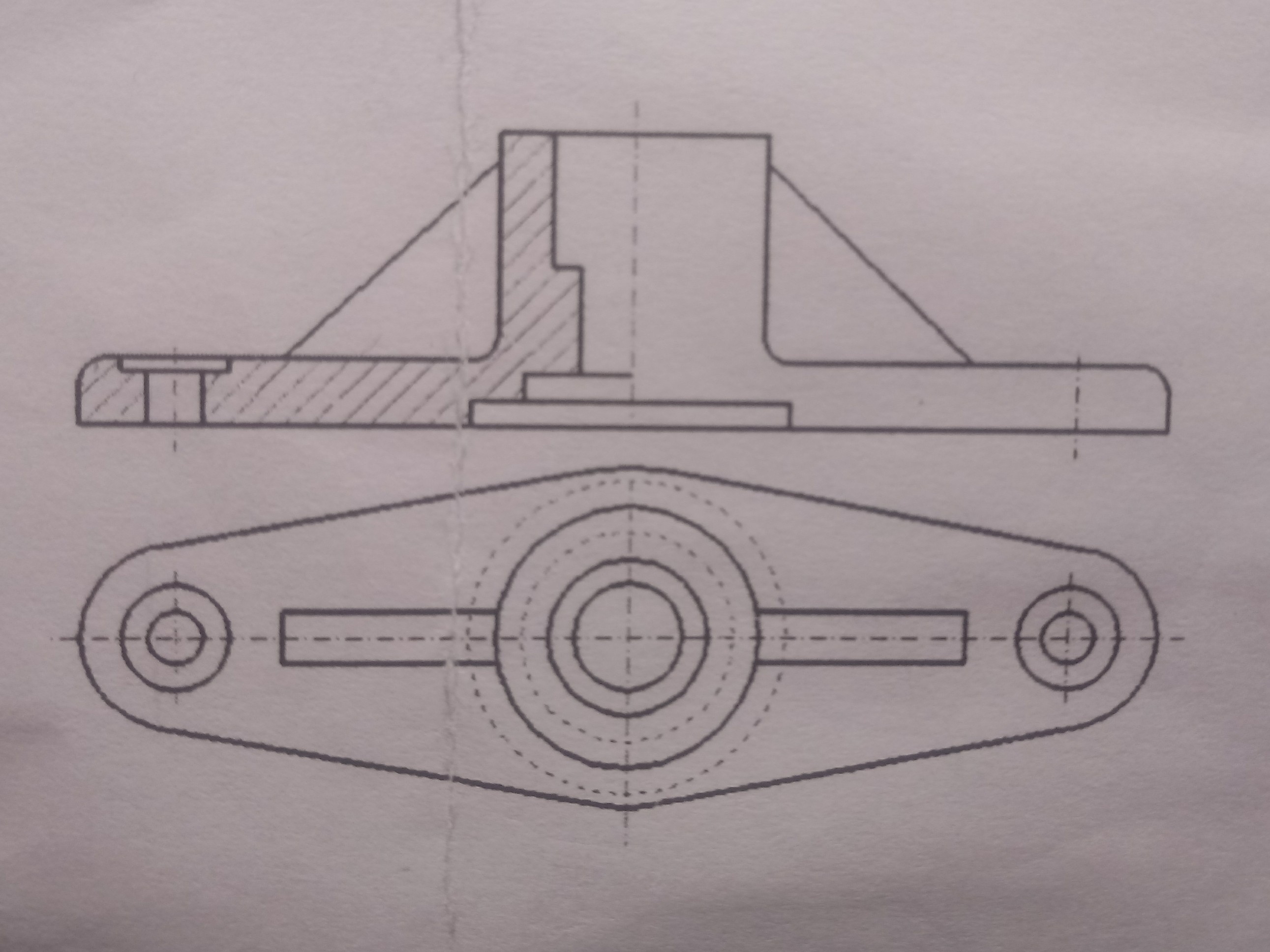

Obrazek Witam, dostalem za zadanie wymiarowanie i dokończenie półprzekróju (za wskazanie gdzie jest niedokończony będę wdzięczny :lol: ) w powiększonej skali. Nie rozumiem tylko dlaczego ten najwiekszy otwór na gornym rzucie jest po dwoch stronach przekroju. Przerysowac go, tak jak jest, czy dac go tylko na jednej stronie :?:
Z gory dziekuje za pomoc

Ty dostałeś! Nie my na forum.
"na górnym rzucie"? Gdzie widzisz "dwie strony przekroju", bo trudno się zorientować, co ty widzisz.
No dobra, Oczywiście, że będzie tam, na półprzekroju kreska, żeby większą średnicę oddzielić od mniejszej. Kreska, bo tam jest krawędź pomiędzy tymi średnicami. Ale ta kreska na dole chyba będzie kończyła się na osi, bo z widoku z góry nie widać, żeby tam jakieś ucho było na zewnątrz.

Przeciez nie prosze nikogo o naniesienie mi skali i wymiarowanie rysunku ;). Teraz tylko zwymiarowac i naniesc te dwie poprawki;
-Dociagnac do osi kreske oddzielajaca dwie srednice.
-Usunac ta kreske na dole.
Czyli rozumiem, ze ten drugi rysunek, widok z gory jest w porzadku.
Dziekuje bardzo i pozdrawiam :)

półwidok-półprzekrój jest błędnie/odwrotnie narysowany....

Czyli musi byc po prawej stronie ? :/

Może się nie znam, ale powiedzcie, po kiego w górnym rzucie "prostokącik" :-) obrazujący największą średnicę otworu głównego, przechodzi z przekroju na widok rzutu bocznego przedmiotu ?
Nie jestem pewien czy zgodnie z zasadami powinien być linią przerywaną, ale raczej nie powinno go tam być. W tym miejscu na boku przedmiotu nic nie ma.
Dobrze mi się wydaje ?

chyba że to rowek
Masz rację, tak mi się wydaje.
Dodatkowo brakuje linii ciągłej na przekroju, w miejscu najwyższego otworu, analogicznie do otworów na spodzie.

Musi... rysuje się zgodnie z PN EN ISO ↓ ...celowe błędy w temacie zadania trzeba usunąć/zmienić na poprawne:
