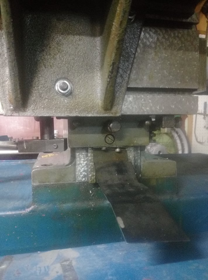

Re: Frezarka FXB 12
Cześć,
mam FXB12 i w związku z nią pytania:
stół blokuje mi się przy opuszczaniu na wysokości jak na zdjęciu w załączniku. Dalej nie idzie, choć ma jeszcze prowadnice. Czy jest jakaś ukryta blokada/ zderzak?
Poza tym na niektórych obrotach frezarka pracuje bardzo głośno. Tutaj filmik (nie mogę dodać w załączniku):
https://megawrzuta.pl/download/7a451ece ... ba984.html
Czy "ten typ tak ma", czy może pora na remont?
Od siebie w temacie FXB12 mogę dodać, że firma wspomniana w temacie "remont FXB12" nadal sprzedaje niektóre tulejki narzędziowe do tej frezarki, choć w dość zaporowej cenie 140-150zł/szt. Wolałem w związku z tym założyć uchwyt, choć oczywiście tracę na, i tak bardzo małym, ruchu pionowym.
