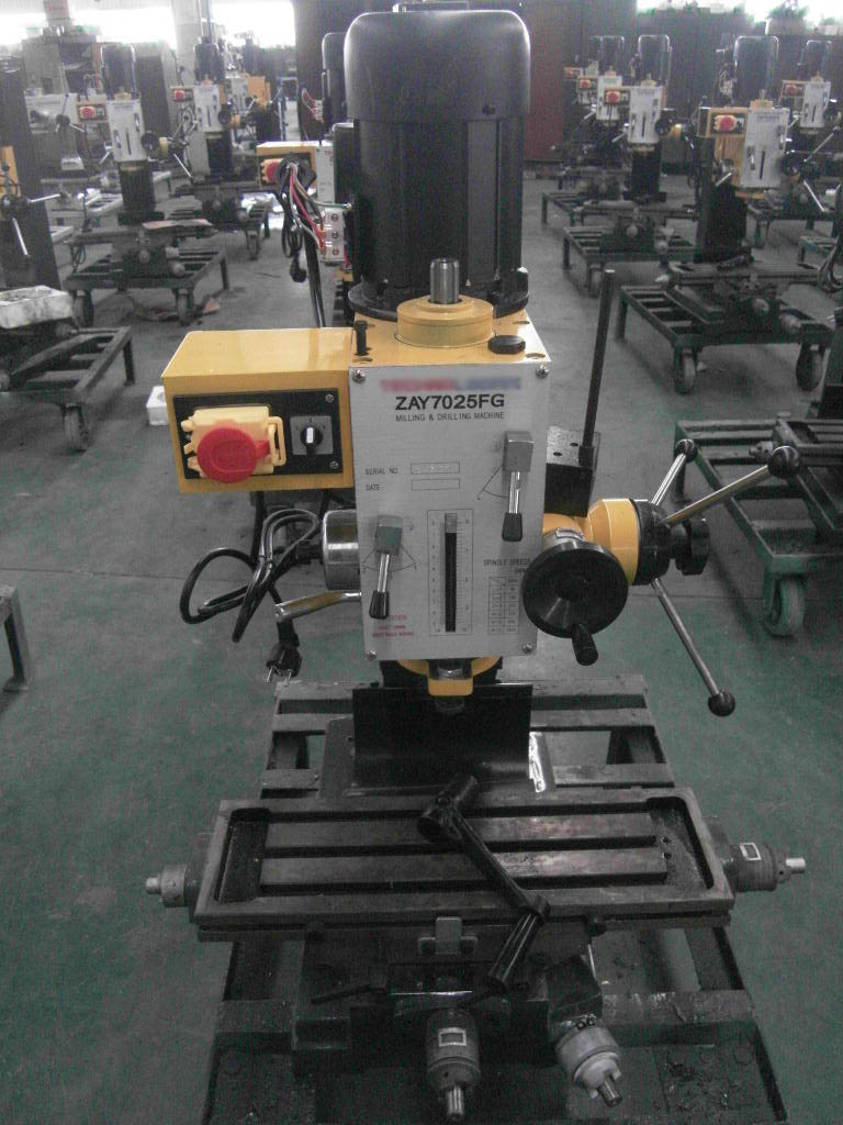

- Posty: 2117
- Rejestracja: 04 sty 2013, 23:30
- Lokalizacja: 3miasto
Re: Proszę o pomoc w wyborze: ZAY7025V vs TS7020G
Muszę coś sprostować ze względu na zamieszanie z oznaczeniami tych maszynek powyższe zdjęcie to wnętrzności ZAY7025FG dokładnie takiej samej jak na poniższym zdjęciu
(Nie robiłem fotki mojej różni się tylko wyłącznikiem) kolumna na jaskółce, stożek MK3 jednak głowica nieco mniejsza niż w ZAY7032FG czy ZAY7045FG
Jak ją zakwalifikować względem oznaczeń innych importerów nie wiem, po prostu nie zastanawiałem się nad tym. Tutaj jest tabelka ze specyfikacjami poszczególnych maszynek tej serii https://www.alibaba.com/product-detail/ ... b07dffv2Ef
- Posty w temacie: 6
- Posty: 17
- Rejestracja: 04 gru 2017, 12:45
Czyli rozumię, że tam w zay7025v jest jaskółczy ogon w osi Z. Zdjęcia pokazują że przekładnia wygląda ok, ale w zay niby jest też.
