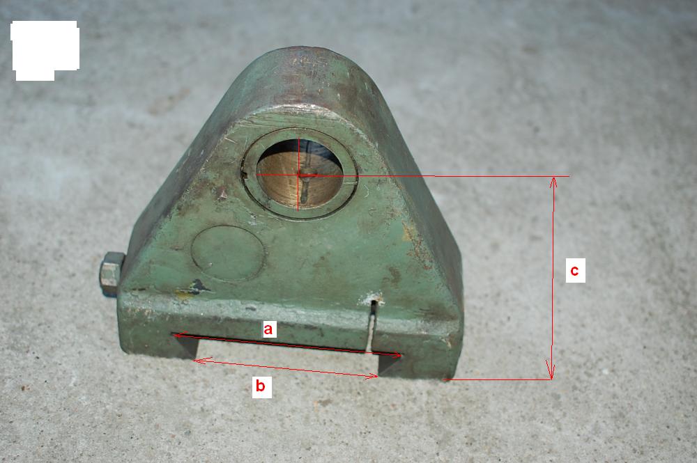

Witam Mam prośbę do posiadaczy frezarki fp 800 prosił bym o podanie wymiarów podtrzymki. Zamieszczam zdjęcie jest do kupienia ale nie wiadomo od jakiej maszyny pochodzi.
Jeśli ktoś zrobi zdjęcie oryginalnej podtrzymki to był bym wdzięczny.
Z góry dziękuje za pomoc.

Tylko o co chodzi, ma Pan frezarkę,
Dodane 2 minuty 9 sekundy:
i ktoś ma przyjechać do Pana zmierzyć jakie wymiary powinna mieć do niej podtrzymka?
Dodane 54 minuty 25 sekundy:
Wygląd się nie zgadza, więc można sobie odpuścić tą z tej oferty.

Frezarkę mam ale rozebraną prawie całą, w remoncie więc trudno mi coś zmierzyć a podtrzymkę zobaczyłem przypadkiem na olx i dlatego pytam bo może ktoś ma pod ręka takie coś.
"ktoś ma przyjechać do Pana zmierzyć jakie wymiary powinna mieć do niej podtrzymka?
Wstawiłem zdjęcie z wymiarami jak ktoś ma czas to szybo zmierzy 3 wymiary i po krzyku.

Tak jest u mnie.
a-118
b-93
c-150
Wymiar zaogrąglony do milimetrów.

Dziękuję za konkretną odpowiedz

Wystarczy zmierzyć korpus. Jego chyba nie rozebrales.
