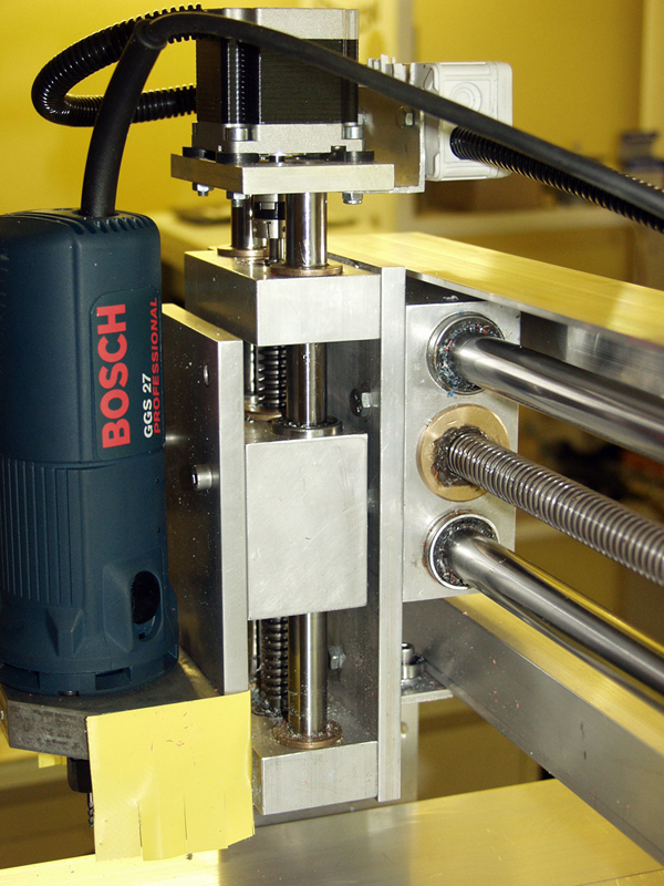

Pozwolę sobie zaprezentować mają PIERWSZĄ maszynkę CNC
wykonana w całosci z aluminium, pole pracy X 1100, Y 900, Z 150
Prace nad wykonaniem do stanu obecnego 3-miesiące, pierwsze testy WYPADŁY
pomyślnie,jeszcze kilka poprawek mechanicznych (drobnostki) i kosmetyka.
Niestety nie udało mi się uruchomić maszyny z programem Mach, pracuje z Master5.

moglbys zapodac wiecej zdjec ciekaw jestem calosci
powiedz jakie silniki podaj parametry jakie osiaga maszyna jaki sterownik

Bardzo ładnie to wszystko wygląda. Może trochę szczegółów skok śrub średnice rozstawy prowadnic, coś o nich Konstrukcja maszyny na czym jest oparta itp.

Post napisał: graphix » 23 cze 2005, 16:58
Witam ponownie
skok śruby 4mm, wałki 20mm ale muszę zrobić podpory bo minimalnie się uginają
sterowniki kupione na CNC u P Roberta.
Zdjęć mam więcej ale mam problem z ich załączeniem (co zrobić aby załączyć kilka zdjęć)
