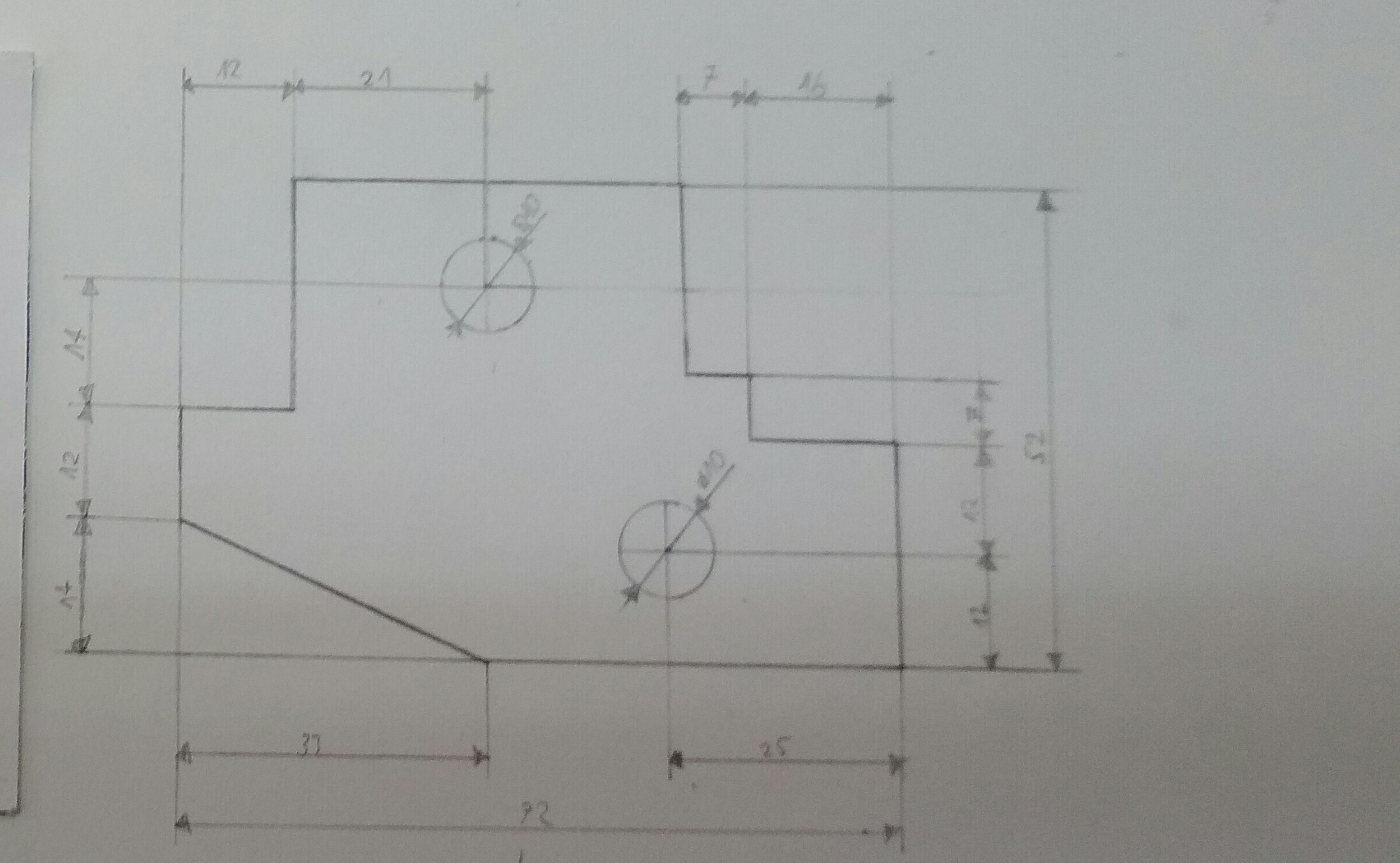

Post napisał: kacezeet » 13 lis 2017, 10:30
Witam, czy możecie mi powiedzieć czy dobrze zwymiarowałem ten przedmiot czy są jakieś błędy? Obrazek

Post napisał: StudentIB » 13 lis 2017, 10:53
Nie widzę żadnych błędów :-)

Post napisał: friko » 13 lis 2017, 15:41
StudentIB pisze: ↑
13 lis 2017, 10:53
Pilnie do okulisty! :P

Post napisał: Max40 » 13 lis 2017, 16:03
@kacezeet
W jakiej branży się uczysz pracujesz ? Nanosisz wymiary od tkz. bazy wymiarowej poziomej lub pionowej można tez nanieść liczby wymiarowe na rożnych poziomach.

Post napisał: WZÓR » 13 lis 2017, 16:17
kacezeet pisze: ↑
13 lis 2017, 10:30
Jak napisał mój przedmówca ...... , ustal jedną bazę wymiarową.
Tu znajdziesz podpowiedź;
http://wm.pollub.pl/files/65/attachment ... ytkaph.pdf

Post napisał: StudentIB » 13 lis 2017, 18:07
Uznałem, że na tym etapie zaawansowania rysunków wymiarowanie od bazy nie jest niezbędne (a innych błędów nie ma). Przynajmniej tak było u nas.

Post napisał: friko » 13 lis 2017, 18:34
StudentIB pisze: ↑
13 lis 2017, 18:07
Uznałem,...(a innych błędów nie ma). Przynajmniej tak było u nas.
Są błędy :P...ekspononowany brak wiedzy?

Post napisał: StudentIB » 13 lis 2017, 18:57
Oprócz tego wymiarowania od bazy ? Jakie ?

Post napisał: Max40 » 13 lis 2017, 19:09
Autor musi wiedzieć jakie elementy maja być dokładnie zwymiarowane(ściśle zachowane wg. dokumentacji) i podane.

Post napisał: StudentIB » 13 lis 2017, 19:20
Masz na myśli tolerancje ?
