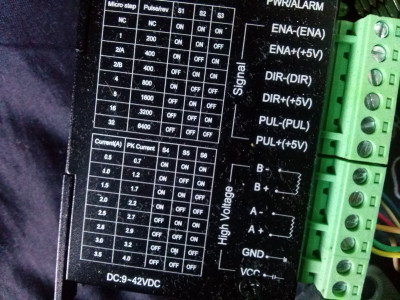

Witam, jestem "początkującym budowniczym" maszynki cnc.
Chciałbym się zapytać doświadczonych czy to zagra skoro mam:
sterownik TB67S109AFTG który ma max napięcie 42VDC
Maxymalny prąd w pic 4A
sterownik tb67s1009

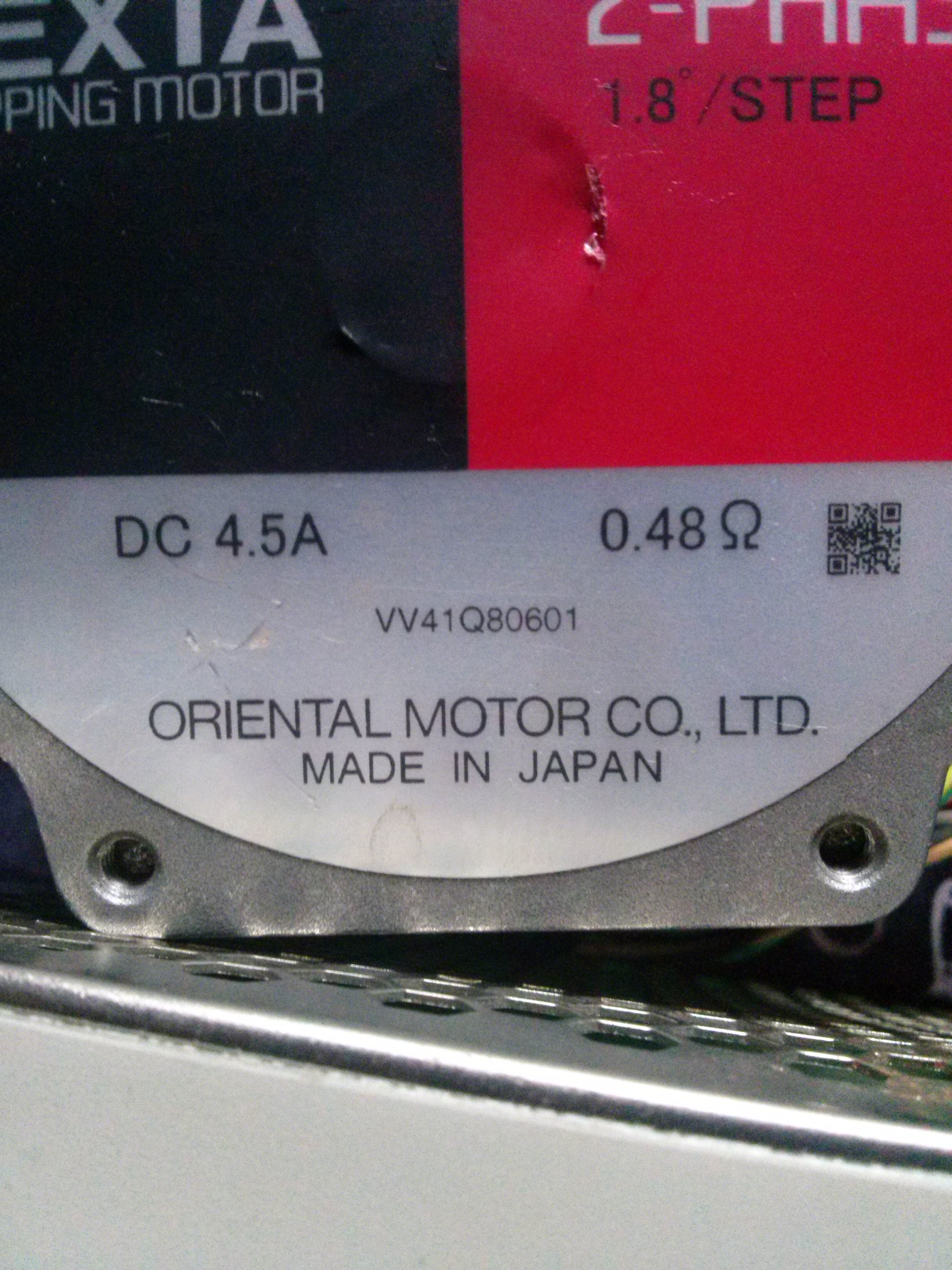

a silniki mam 4,5 A 1/8 :
krokowy 4.5 A 0.48om

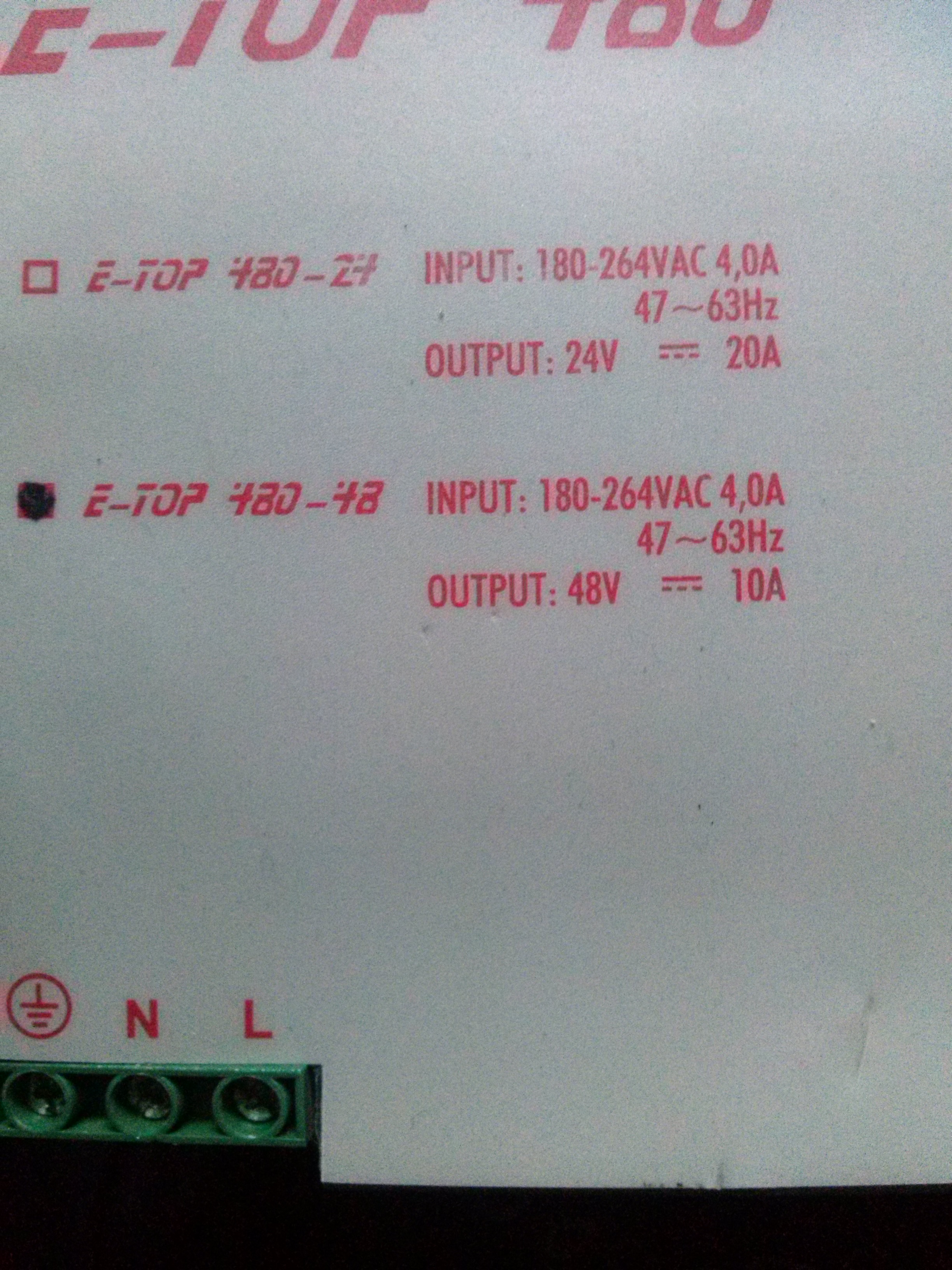

do tego zasilacz 48v 10 A:
zasilacz 48v 10A
jest opcja żeby to zadziałało i nie poszedł z wszystkiego dym ?

Jak u kol. z elektroniką ? Bo opis na pokrywie zasilacza sugeruje, że istnieje szansa na przerobienie go na 24V i to by załatwiało sprawę napięcia zasilania sterownika. Bo 48V to 14% ponad max. napięcie zasilania i może napsocić.

Wlasnie musze go otworzyc i zobaczyc czy jest tam mozliwosc przelaczenua na 24 chyba ze trzeba bedzie cos glebiej pogrzebać to musze jakiegos trafka szukać

To nie żadna opcja przełączenia, tylko jedna nalepka na 2 rodzaje zasilaczy. Gdzie na nalepce producent zaznacza jaką wersją jest dany zasilacz. I tu zaznaczył że ten to jest wersja 48V.
Inna sprawa że w zasilaczu może być jakiś potencjometr montażowy który pozwala na zmienianie napięcia. Może da się zjechać poniżej 40V i wtedy coś by jeszcze z tego mogło być.
